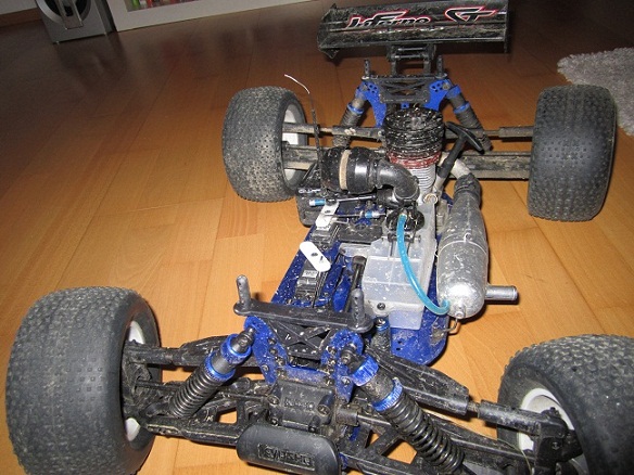

    So bin wieder da, wegen dem Motor hab ich ja noch nicht 100%ig festgelegt, es sollte ein robuster einstellfreundlicher und kräftiger Motor sein, welchen ich auch ohne grosse Probleme in meine Karre einbauen kann. in diesem Falle werde ich noch Ausschau halten und mir Infos reinholen . Bei uns ist ja im November modelbaumesse vielleicht kann ich da ein Schnäppchen machen.
    Hier hab ich jetzt noch Bilder von meiner Karre andyw hats mal interessiert.
    Aber bitte schaut nicht so genau hin ,die Tuning Maßnahmen kommen noch Very Happy

    wieviel ist der inferno schon gefahren ? ich meine den motor . der sieht schon recht angegrillt aus an den ersten kühlrippen ! du solltest dir schneller ein kopf machen , was fürn motor du haben möchtest Wink Very Happy

    Sind evtl deine Diffs undicht? Hinten links siehts so aus als würds auslaufen Laughing

    @Jenske: Ich glaube, die ersten Rippen sind schon immer rot gewesen Question

    @burnknee: Die Karo sieht ja ziiemlich geil aus! Vor allem die Lufthutzen gefalle mir. Hast Du das selber gemacht oder ist das eine originale ?
    Du wirst so ziemlich jeden Motor ohne Probleme reinkriegen, da Du schon einen Motorhalter hast und eine SG-Kurbelwelle, wenn ich mich nicht täusche.
    Evtl. müsstest Du nur noch Distanzstücke von 1-3mm besorgen, weil manche Motoren sonst mit dem Seilzug (falls Du einen mit Seili nimmst) aufsetzen.
