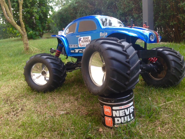

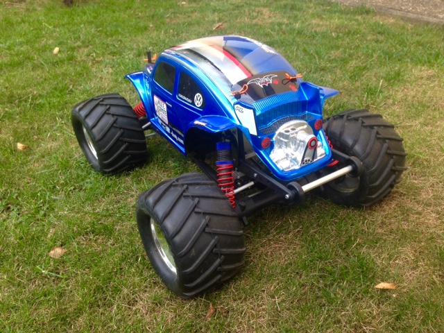

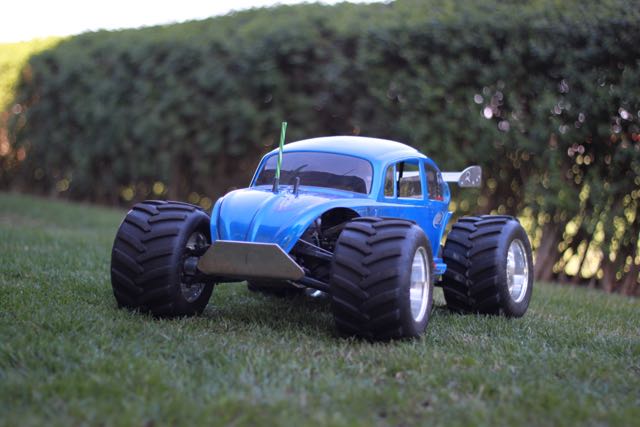

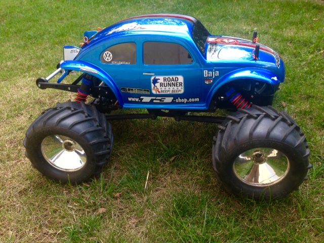

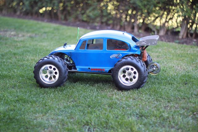

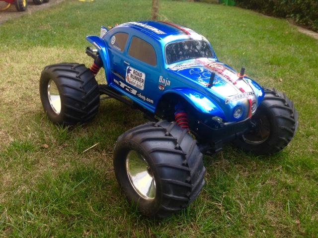

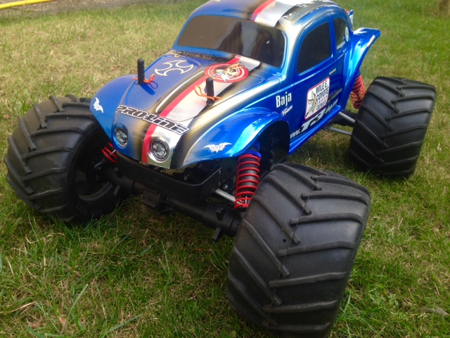

    So, weiter gings mit dem Mad Force. Die Servohebel ohne Saver erwiesen sich als Servotöter. Einmal kurz umgekippt und schon war sogar ein DS1015 Metallgetriebe defekt. Also umgerüstet auf diese aufschraubbaren Servosaver. Die waren aber viel zu weich. Sogar während der Fahrt ließen die nach. Hatte leider schon sowas befürchtet. Also wieder ausgebaut. Dann habe ich auch welche speziell für Monster in Heavy Duty Ausführung gefunden. Also die Teile in USA bestellt. Nun funktioniert die Lenkung genau so, wie ich mir das vorgestellt hatte.
    Nun fehlte nur noch die Karo. Angepasst hatte ich sie abends mal. Das Wetter passte, Lust war da und Zeit hatte ich im Urlaub auch. Also war mal wieder ein Lackiertag angesagt. Da kam dann auch gleich die Karo vom Mad Force mit dran. Vorbild war mein damaliger FG Monster Beetle. Natürlich etwas im neueren Design, ein 1:1 Abklatsch wäre zu langweilig gewesen.
    Hier erstmal der Urahne:
    Und hier nun die neue Version davon. Elektrifiziert und in erträglicherem Massstab. Allein der Optik wegen habe ich wieder auf die originalen Räder zurückgewechselt:
    Ich glaub ich brauch einen zweiten zum Fahren. Ich finde ihn im Moment viel zu schade dafür Smile
