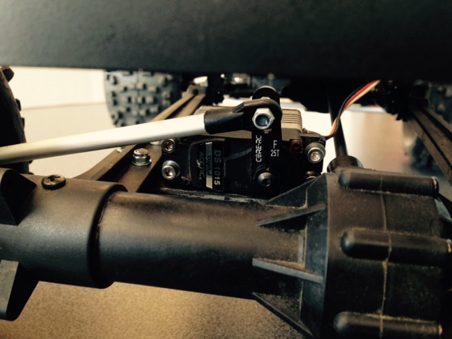

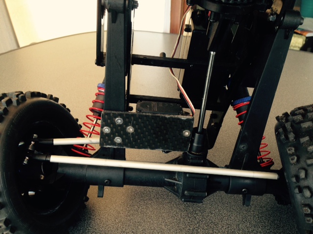

Bin gebraucht an einen neuwertigen Mad Force Roller gekommen. Hat mir auf Anhieb gefallen mit den durchgehenden Achsen. Als er dann da war erst mal Elektrik verbaut. Hobbywing SC8-WP und ein Reedy 2200kV Motor aus einem Rival. Funke kommt mein Liebling, die MT-4 zum Einsatz. Servo hab ich ein DS1015 genommen. Hier der erste Schreck. Die Anlenkung über 12 Millionen Ecken ist ja schrecklich. Das gefiel mir garnicht. Dann der nächste Dorn im Auge, die Mitnehmer. Ein Maß, wo keine meiner Felgen draufpassen. Also bisschen hin und her schaun, hier und da mal was lesen und die Kiste ruhen und die Ideen reifen lassen. Letztendlich kam mir dann die Idee, den Maddy auf spielfreie 4 Rad Lenkung umzubauen. Also kurzerhand Material in den Staaten bestellt (Traxxas Rod Ends, Servohörner und Servobefestigungen). Alurohr, und Gewindestangen im Baumarkt besorgt. Carbonplatte hatte ich noch rumfliegen. Fehlt nur noch ein Servo. Da ich den Summit Umbau eh schon lange vor mir herschob, kam er nun doch dran. Also hier die 2 DS1015 der Lenkung raus und ein 1268er Savöx drauf. Passt. Das fehlende Servo war kostenneutral besorgt. Dann, als alle Teile da waren angefangen die Lenkgestänge und Servohalterungen zu basteln. Nach 2 Tagen soweit alles fertig gehabt.
Nun hat der Maddy 2 Profile auf der Funke bekommen. Das erste lässt sich per Schalter durch die verschiedenen Lenkmodi durchtippen. Von nur vorne über Allrad- und Hundegang bis zu Hecklenkung alles dabei.
Profil 2 hab ich mir was besonderes mit ausgedacht. Ich wollte eine aktiv mitlenkende Hinterachse haben. Nun ist der Mischer so eingestellt, dass die Hinterachse auch minimal mit in die Richtung der Vorderräder mitlenkt. Der Kurvenradius wird zwar etwas weiter werden, dich verspreche ich mir davon ein ruhigeres Fahrverhalten davon. Das ganze ist dann noch während der Fahrt direkt mit dem Daumen ab- bzw anzuschalten. Bin ja gespannt, wie sich das Ganze dann fährt.
Nun noch zur Bereifung. Habe von neueren Mad Force Modellen die Baupläne angesehen. Dort waren stinknormale 17mm Mitnehmer mit verbaut. Also diese günstig bei Ebay ergattert. Passen sogar auf die alten Radachsen die ich verbaut habe. Allerdings könnten diese etwas strammer sitzen. Sie haben doch minimal Spiel. Hat hier evtl wer eine Lösung? Ich weiß auch, dass es für den Summit so einen Mod gibt, denn der hat das selbe Problem. Hab ich aber jetzt auf die Schnelle nicht gefunden. Also wenn wer was weiß, wär echt super.
Zum Schluß gibts nun noch ein paar Bilder.

Habe das auch mal versucht mit der 4 Radlenkung . Noch am Nitro , da gibts irgendwo noch einen Bericht zu . Ich konnte auf einem Suppenteller fahren . Das Problem war nur , das der Mady der schon so gerne in Kurven umkippt , da in jeder Kurve rausgeflogen ist . Ich habe das dann schnell verworfen . _________________ Gruß Jens
