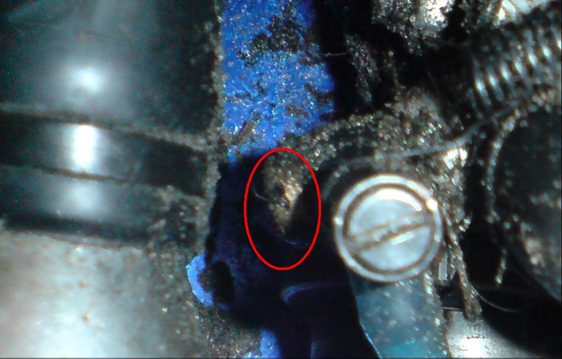

    BeitragVerfasst am: 24.12.2008, 02:22    Titel:
    Danke E-Maxx93!!!
    es war der vergaser.
    allerdings nicht verdreckt und auch nicht valsch eingestellt sondern
    an der rot umkreisten stelle befindet sich eine messing schrube mit einem Loch, was den Sprit vom stutzen abnehmen soll.
    Wenn diese Schraube aber nicht richtig steht kann kein Sprit mehr aufgehnommen werden.
    Hoffe dass es alle so verstanden haben.
