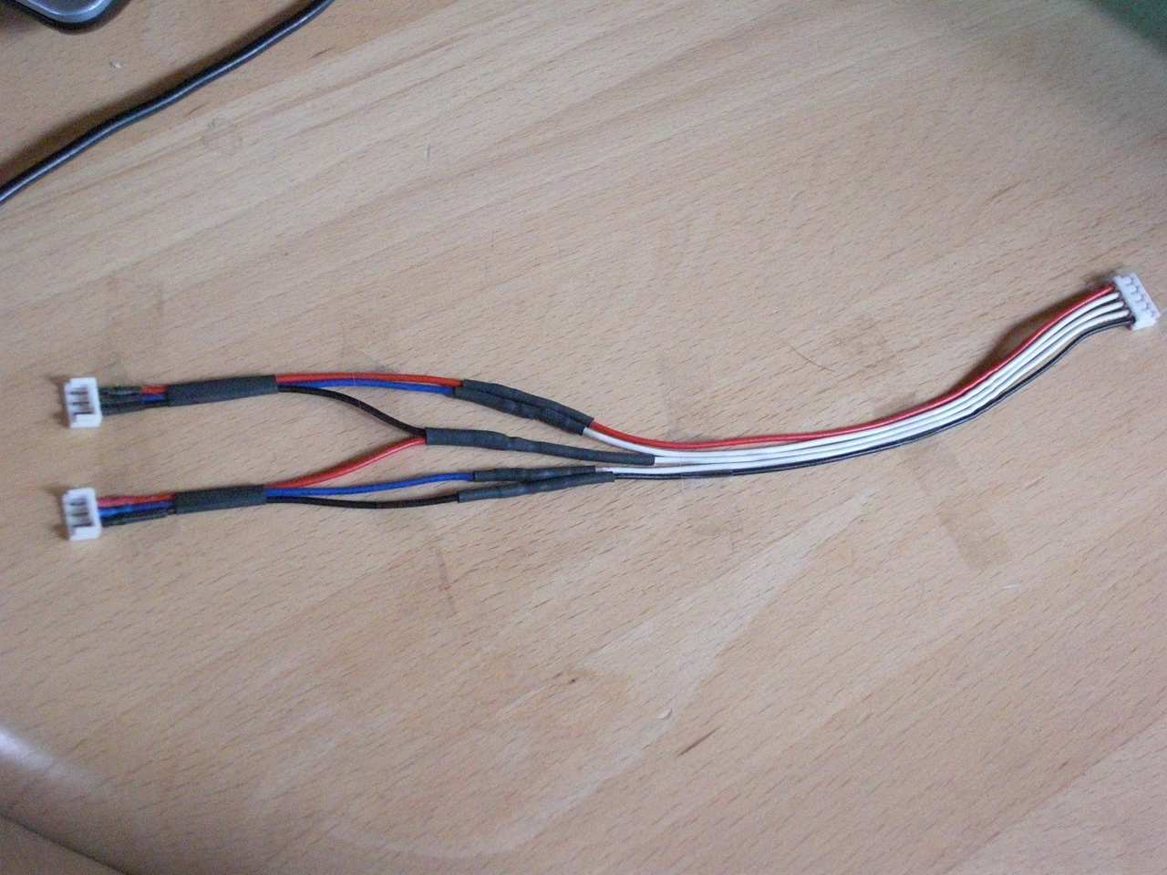

    Um die Akkus an den Balancer anschließen zu können, mußt Du Dir ein entspr. Balancer-Kabel löten.
    Bei Bedarf mache ich Dir heute abend ein Photo davon.

    Das Photo findest Du unten.

    Hallo,wenn ich mir diese verdrahtung so ansehe,stellt sich mir die Frage warum die Masse vom zweiten Lipo mit der 2 Zelle vom Lipo 1 zusammengeschaltet ist Question
    Ich dachte mir,die beiden schwarzen leitungen(-) verbinden(- von Lipo 1 und Lipo2)
    Lipo1 +Zelle1 (2Draht von rechts)
    +Zelle2 (3Draht von rechts)
    Lipo2 +Zelle1 (4Draht von rechts)
    +Zelle2 (5Draht von rechts rot)
    Der Lipoly Equalizer müsste doch dan meinen,dass ein 4S Lipo dranhägt?
    Wie gesagt,kenne mich im Lipo bereich noch nicht recht aus.
    Danke für eure Antworten
    Gruß Daniel

    BeitragVerfasst am: 18.05.2009, 20:07    Titel:
    NEIN! VERGISS DAS GANZ SCHNELL!
    du hättest nun einen kurzschluss verursacht!!!
    was du meinst ist parallel laden.
    da wird lipo 1 minus und lipo 2 minus auf 1. kabel gelegt.
    ABER! dann lädst du immernoch 2S, nur kannst du mit der doppelten laderate laden.
    dann muss man die hauptstecker auch parallel schalten, plus+plus minus+minus!
    wenn du in reihe lädst, musst du genauso schalten, wie auf dem bild.
    dann noch den minus von lipo1 mit plus von lipo2 verbinden und dann ist deine reihenschaltung fertig.
    dann musst du mit der ganz normalen laderate laden, sprich 1C und nicht doppelt, wie bei der parallel schaltung.
    allerdings muss man dann 4S am lader einstellen.
    gruß chris
