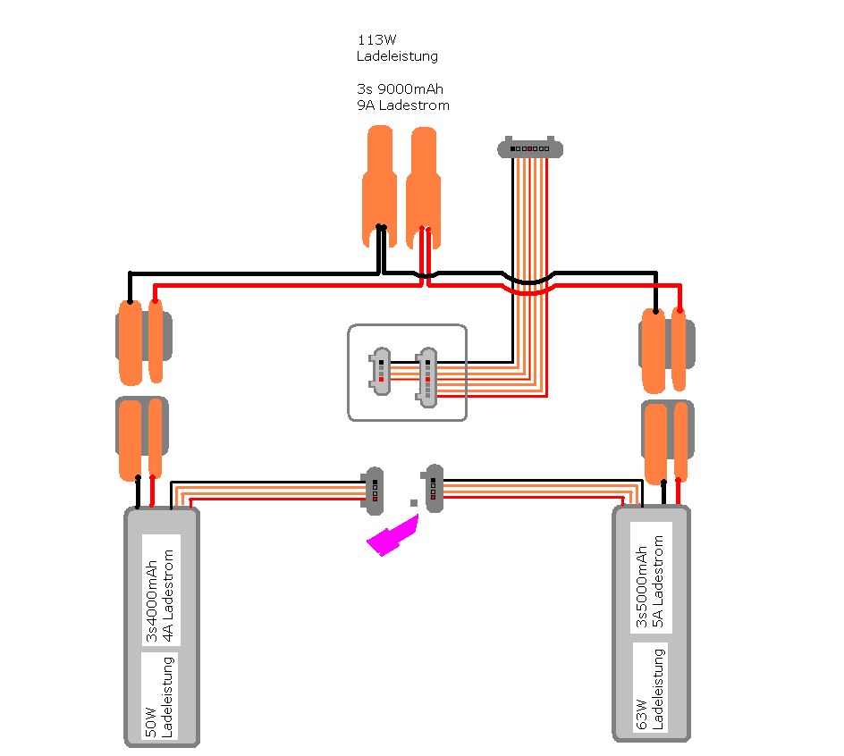

@s.Nase: könntest von der parallelschaltung mal nen Bild reinmachen würde das gerne mal sehen is nämlich ne echt gute idee
Oder macht man das einfach nur wie bei nem Saddlepack halt nur immer weiter??? _________________ Rechtschreibfehler sind Special Effects meiner Tastatur

Paraleles Laden zweier oder mehrerer Lipos mit gleichen Zellenanzahl.
- Lipos müßen beim Verbinden möglichst gleiche Zellenspannungen(Ladezustand) haben.
-bei XH-Balancersteckern kann man die eine Nase abschneiden, um den kleineren XH-Balancer(3s/4pol) auch in die 6s/7pol Buchse eines üblichen Balancerboads zu bekommen.
-teoretisch kann man so beliebt viele Lipos mit gleicher Zellenanzahl paralell aufladen. Nur der Lader muß halt dann auch genügen Ladestrom und Ladeleistung erzeugen können, damit das noch sinn ergibt.
