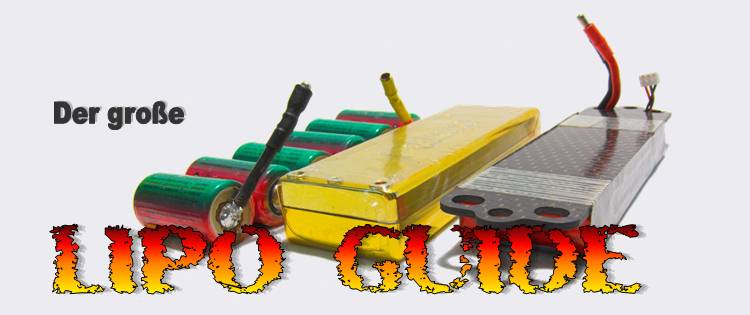

    > die neue Akkugeneration
    ---> was bringt sie konkret im RC-Car?
    > die Technik dahinter
    ---> das Knowhow und das richtige Zubehör
    > im allerersten LIPO-Guide speziell für RC-Car Fahrer im Web Smile
    Los geht's!
    (Aller nötiger Sachlichkeit im Bericht zum Trotz, muss ich sagen, dass ich von den Lipos einfach begeistert bin - aber das habe ich hier eh schon ein paar Mal geschrieben Wink )
