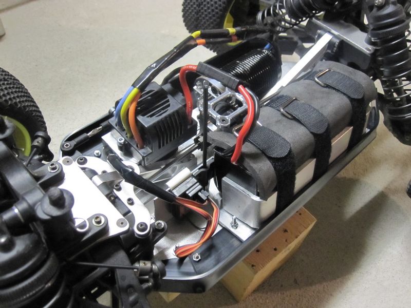

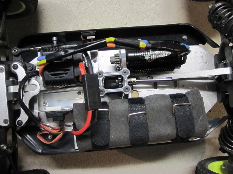

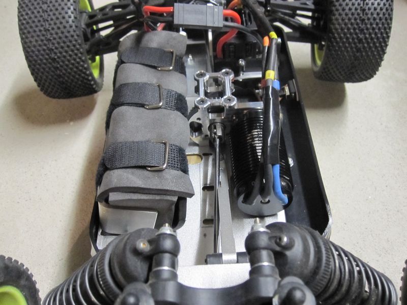

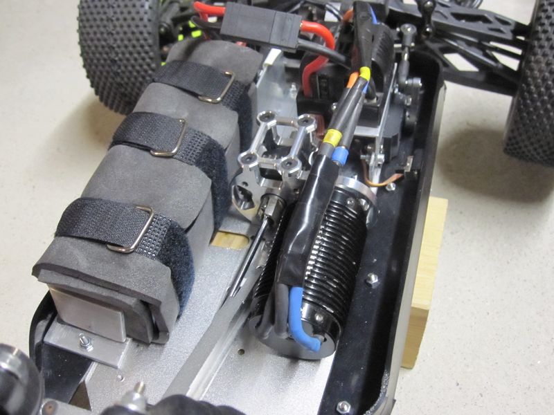

In den letzten Tagen konnte ich die vielen "Baustellen" am BL-Muggy-Umbau so nach und nach abarbeiten. Hier nun das Ergebnis:
Wie schon angekündigt, bin ich zum Ursprungslayout zurück gekehrt. Motor, Regler, Servo rechts, Akku(s) links. So kann ich auch 4S oder 5S Lipos fahren und 2x2S geht ebenfalls.
Die seitlichen Mud Guards habe ich aus ABS-Winkeln aus dem Baumarkt selbst gebaut. Ich war erstaunt, dass mit den Mud Guards das Chassis optisch überhaupt erst "rund" wurde. Die hinteren "Chassisöffnungen" werden natürlich noch verschlossen.
Schön zu sehen: Der wunderschöne Motorhalter/Diff-Block aus gefrästem Alu. Das Servo liegt jetzt, gehalten von einem dafür angefertigtem Aluwinkel. Darüber auf einem separatem Winkel der Regler.
Der Akkuhalter besteht aus einem kräftigen Aluprofil, ausgekleidet mit fettem Moosgummi. Nicht ganz leicht (122 Gramm), aber dafür stabil. War übrigens mein "Erstversuch" und hat sich als echt tauglich erwiesen.
Wie man sehen kann, ist das ganze ein wenig linkslastig. Aber bei etwas über 5.000 Gramm Lebendgewicht sollte das nicht ganz so dramatisch sein. Die einzelnen Radlasten werde ich aber trotzdem noch auswiegen.
Empfänger und Antenne sitzen auf einem separatem Aluwinkel.
Für die Antenne habe ich aus ABS eine kleine Klemmvorrichtung gebastelt, anstatt sie wie geplant nur irgendwo anzukleben.
Eine neue Karo - JConcepts Illuzion für MBX5T Prospec - liegt auch schon parat, muss aber noch lackiert werden. Ich habe sie schon auf einem Muggy gesehen, mit kleinen Anpassungen soll sie wohl richtig gut passen.
Ein Problem habe ich mit einem neuen 4S Zippy Flightmax. Beim Versuch diesen zu laden, meldete das Ladegerät "low voltage". Also kurz im NiMH-Modus kurz angeladen, danach im Lipo-Modus geladen. Ergebnis: 3,82V; 3,80V; 3,82V; 4,20V! Damit kann ich ja so nicht fahren. Nur, was soll ich tun? _________________ Venom Safari Creeper
