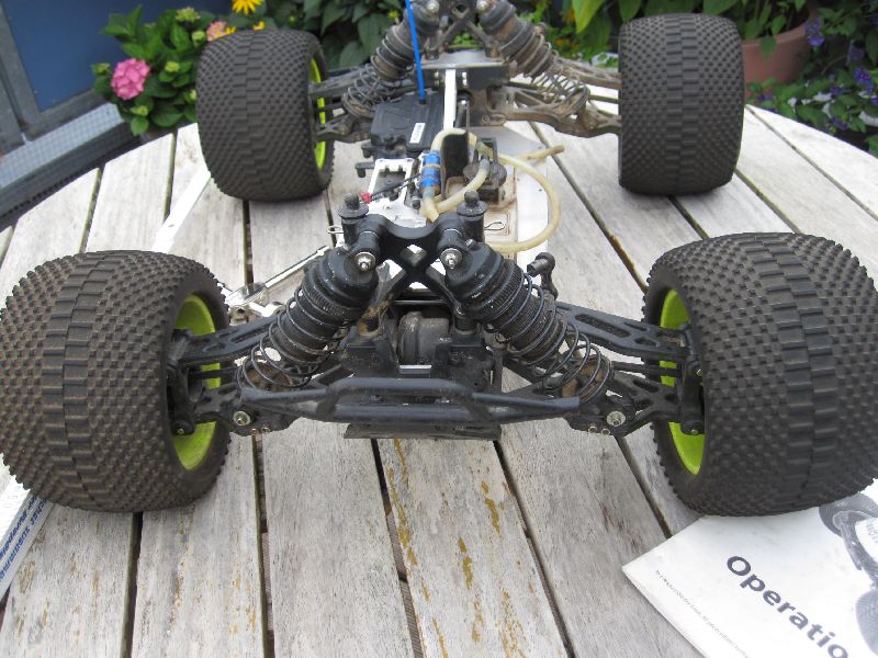

Da ich wider Erwarten bemerkt habe, dass mir trotz meiner "linken Hände" das Schrauben (inkl. Karo lackieren) mindestens genauso viel Spaß macht wie das Fahren, geistert in meinem Kopf die Idee eines 1/8er Truggy-Brushless-Umbaus schon eine Weile herum.
Eigentlich war ich der Meinung, es würde ein Low-Budget-Umbau werden, bis ich dann die Gewichtsdaten des "soeben" preiswert erworbenen, schon etliche Liter gescheuchten, Losi Muggy Rollers las!
Da ich im Tierheim auch immer die ältesten Hunde mitnehmen würde, war klar, dass mir sowas in die Hände fallen würde. Aber aufgeben ist auch nicht meine Art. Also wird das Ding jetzt umgebaut - vor allem da der Muggy nach erster Inaugenscheinnahme ein unglaublich solides und insgesamt recht durchdachtes (bis auf das unglaubliche nebeneinander von metrischen und zölligen Schrauben - was soll das denn?) Stück Modellbau zu sein scheint.
Klar ist aber auch: Mit echten Low-Budget-Komponenten wird der Wagen kaum von Fleck kommen und er wird die Komponenten fressen wie nix. Also muss was solides und dennoch preiswertes rein, denn ich habe Familie und noch andere (eher noch kostspieligere) Hobbies. Habe also mit RON2 Kontakt aufgenommen und es wird wohl eine Kombination von Jamara Flash 3000 V2 und einem Afterburner Square 3680 werden. Wegen das Gewichts des Wagens (leeres Chassis um die 3.000 g, Räder jeweils 335 Gramm!) sind wohl 5S oder 6S Bedingung, obwohl ich eigentlich lieber 4S fahren wollte.
Daher stellt sich mir als erstes die Frage, ob es bei wahlweise 5S bzw. 6S der Motor mit 1600KV oder doch der mit 2000KV werden sollte? Die innere Untersetzung liegt bei 4,09:1, ich würde den Wagen gern auf ca. 60 km/h VMax (gern auch ein paar km/h mehr ) auslegen.
Das glücklicherweise unverbastelte Chassis ist mittlerweile teilweise demontiert, ein paar neue Teile (Front/Heckrammer, zwei obere Querlenker, Bulkhead, Dichtungen für die Stoßdämpfer, Mud Guard, ein paar Schrauben) sind auf jeden Fall fällig. Unsicher bin ich, ob ich die Differentiale öffnen sollte. Oder sollte ich das sowieso machen und gleich auf Alugehäuse umrüsten? Und wenn ich sie öffne, welche Diff-Öle sollte ich vorn/mitte/hinten einfüllen und mit welchem Fett die Zahnräder im Differential fetten?

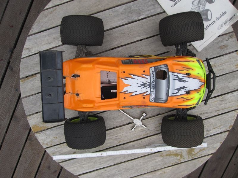

Die Karo ist natürlich ziemlich hinüber. Momentan tendiere ich zur Originalkaro (ich möchte dicht am originalen Look bleiben und insgesamt nur Teile tauschen, die tatsächlich auch defekt sind), aber auch die Symbio T2 wäre eine Möglichkeit. Oder fällt Euch noch eine andere, attraktive und passende Karo ein?
Als Akkuhalter wollte ich erst einmal den einfachen Jamara-Halter (verstärkt mit Klettbändern) aus RON2's Shop verwenden. In Sachen Lenkservo werde ich statt der zwei parallelen Servos auf ein stärkeres Servo umstellen. Was mache ich mit den beiden mechanischen Bremsen? Ich denke, ich werde sie ausbauen, da ich mit dem Muggy sowieso nicht auf die Rennstrecke möchte.

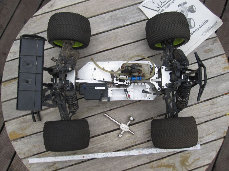

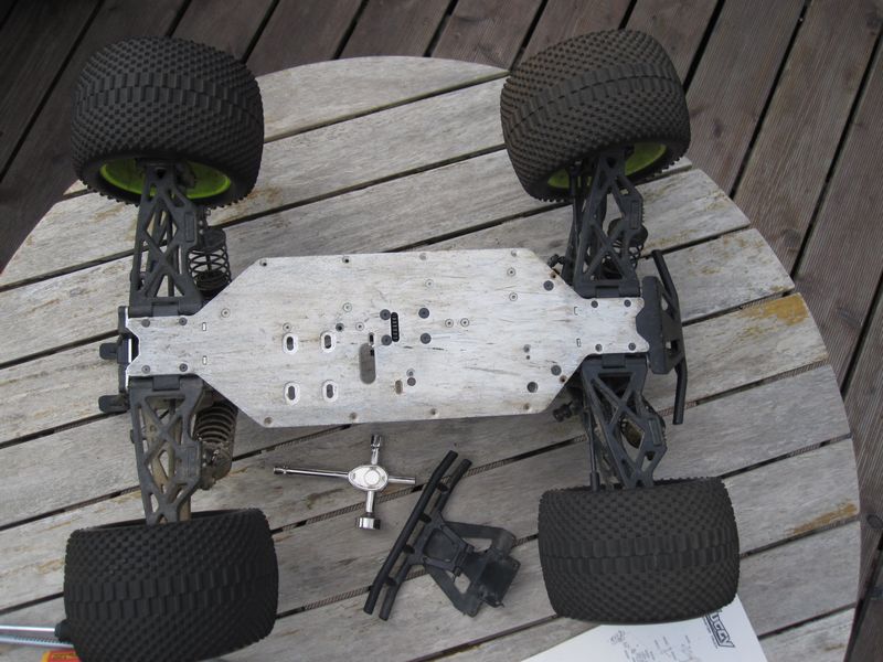

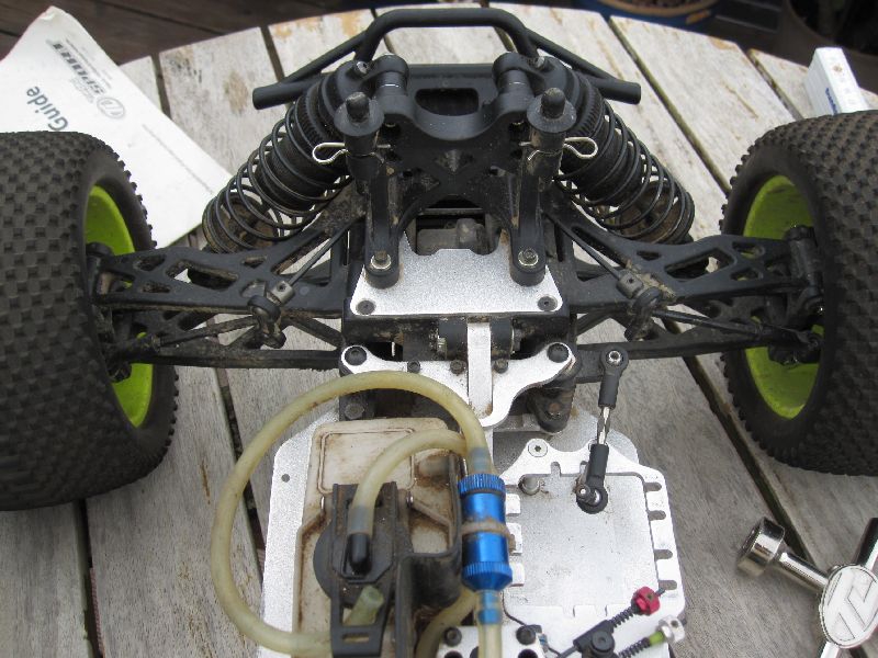

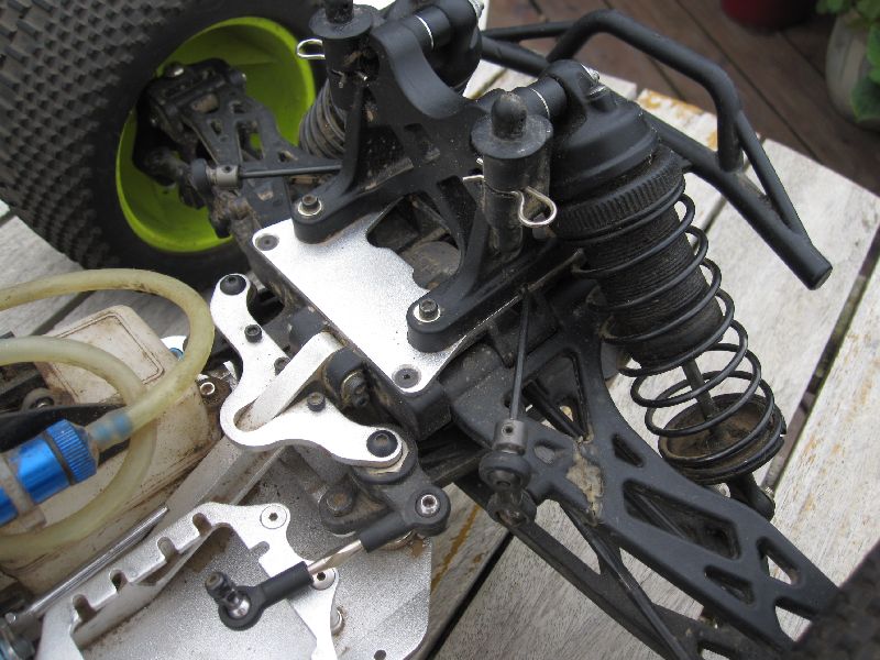

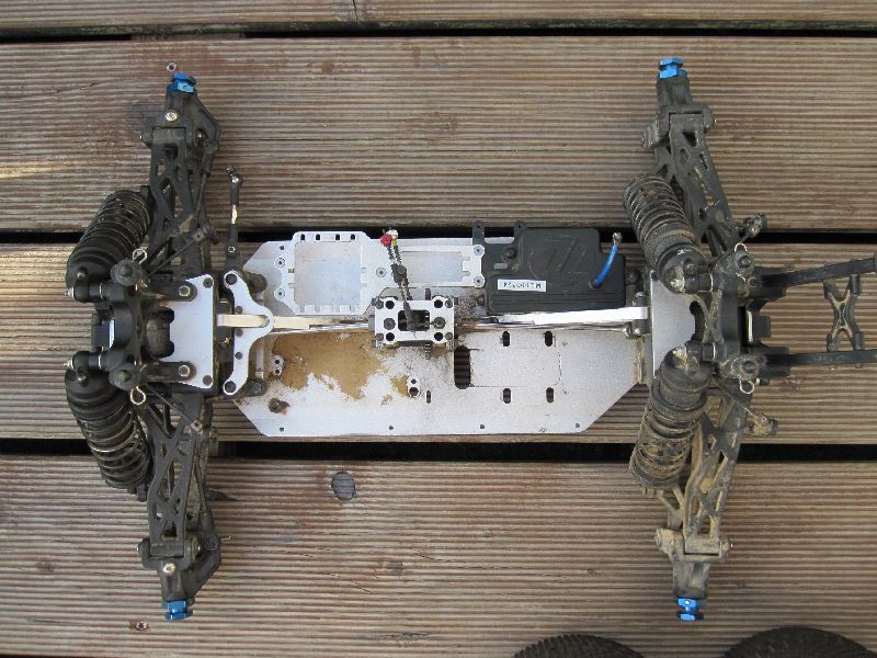

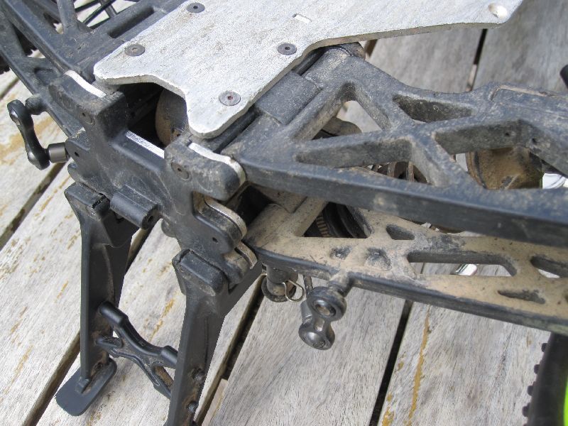

Hier ein paar Bilder vom Muggy, wie er bei mir angekommen ist. 1/8 kann ganz schön groß sein.
Die beiden rechten Räder sind schon "behandelt" und ich finde, sie könne sich jetzt durchaus sehen lassen. Habe heute die Stoßdämpfer ausgebaut und erst mal äußerlich gesäubert. Sehen fast wie neu aus, aber ich werde vorsorglich neue Dichtungen besorgen und die Dämpfer neu befüllen. Original ist vorn wie hinten Losi 30wt drin. Macht das Sinn? Neben den originalen Rädern (ein Reifen hat leider einen kleinen Schnitt), habe ich noch neue Originalräder von Losi 8ight 2.0 T (17er Adapter sind schon bestellt), da ich den Wagen gern eher als Truggy, denn als MT fahren werde.
Freue mich auf Eure Tipps und danke schon mal allen, die bis hierher lesend durchgehalten haben.
