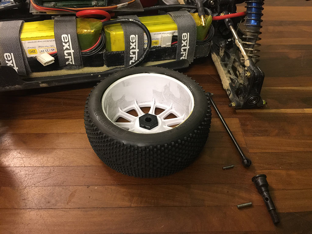

    Nach etwa 7 Minuten war der Vortrieb plötzlich nahezu gänzlich weg und kurz drauf rollte auch schon das linke Hinterrad am Truggy vorbei. Nach kurzem Check fehlten 2 Pins (vom Mitnehmer und vom CVD)
    Mitnehmer pin wird von einer Wurmschraube gehalten (die gehört wohl reingeklebt, denn die Buggy Felge deckt diesen nicht ab). In weiterer Folge ist dann auch der Achspik geflogen, da die Achse weiter nach innen wandern konnte (aus dem Kugellager raus ... der den pin hält). Glücklicherweise alles wieder gefunden.

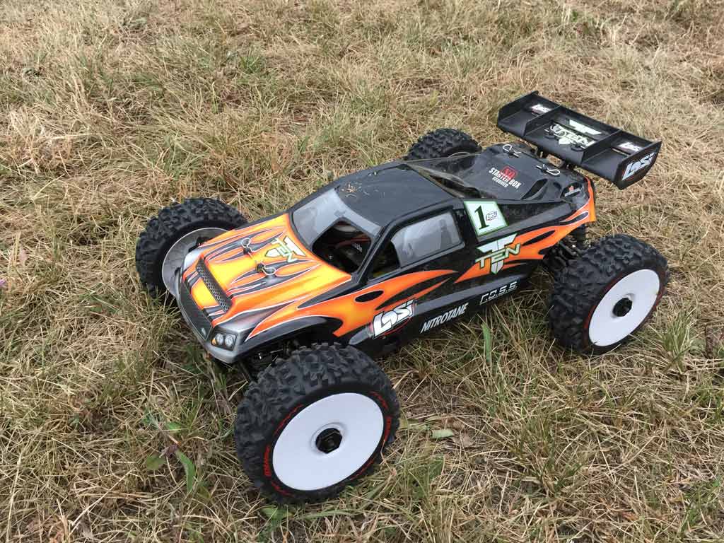

    Habe den Losi heute mal über eine weitläufigere Wiese gescheucht: Schaut im Moment so aus

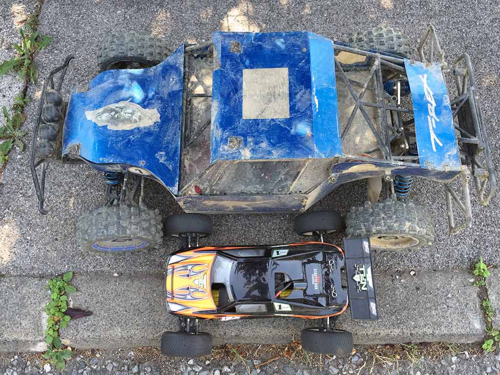

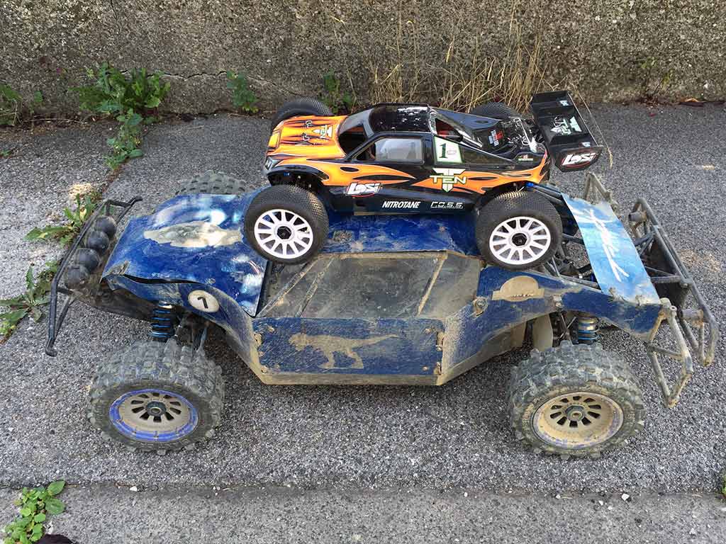

    Vergleich fiveT und Ten-T
    - 3,3Kg zu etwa 17Kg.
    - Peak: 1,5Kw zu 7Kw
    - Peak: 50A zu 250A (beide am XL2 Regler mit im Schnitt 30V)
    - Motor: 370gr zu ca 1200gr

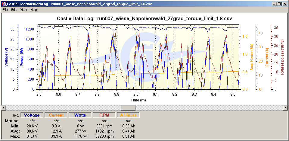

    Minimal grösserer Durchmesser als die AKA Gridiron und auf der Wiese gleich mehr Grip. Torque limit war auf 1.9 gesetzt. Damit wurde brav ohne Männchenmachen beschleunigt. Kurz vor Topspeed balloont es dann aber doch und das Fahrverhalten wird gefährlicher (Wheelies möglich wenn ne Welle kommt).
    Kurzer Eindruck auf Gras mit Torque limit auf 1.9
    Und hier auf Asphalt mit Torque Limit auf 1.9
    Das sagt der Regler dazu (1 Minute auf Gras zügig hin und her).
