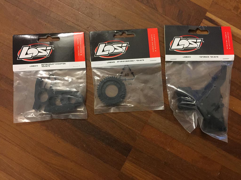

Mit folgenden Losi SCTE Teilen gestaltete sich der Einbau des Motors recht easy

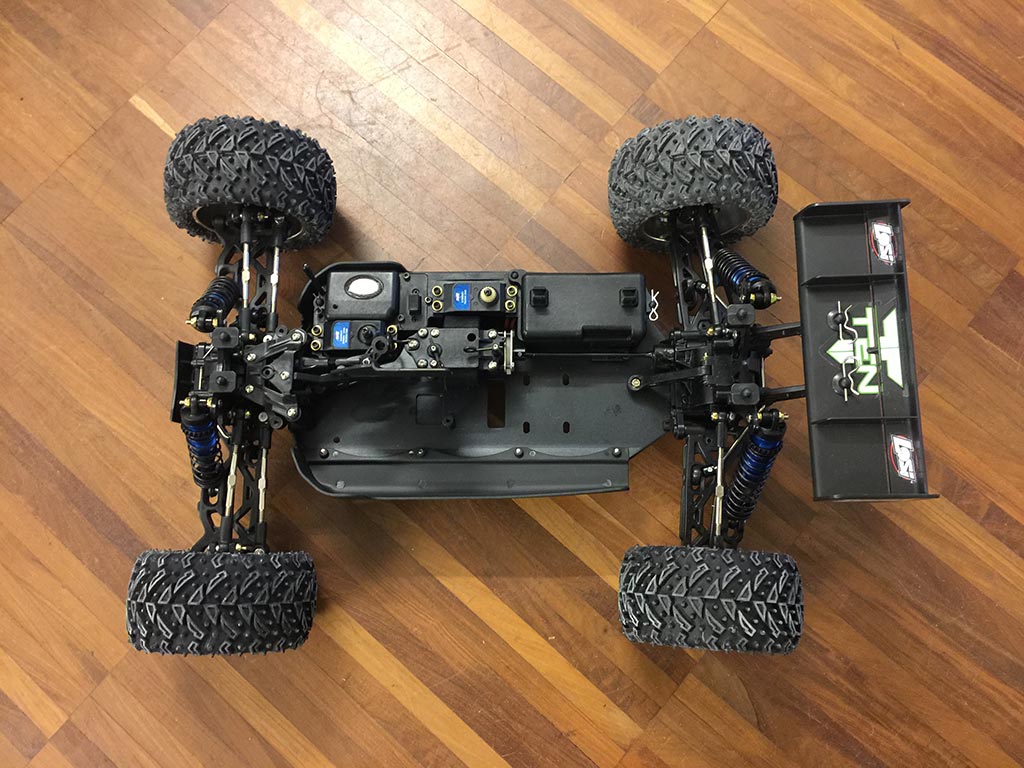

Ich habe dann den Servo/Radio Tray beschnitten, neues Modul1 40er HZ aufs Mitteldiff geschraubt, den Diffbock gg den Motorträger getauscht, die neue Top Brace montiert, das Diff umgedreht, dazu die Bodenplatte etwas weiter ausgeschnitten auf Höhe des HZ, die Side Guard Verschraubung auf Höhe des Motors entfernt um dann die Antriebsquelle in den Motorhalter zu setzen und dann das Mitteldiff verschraubt (noch fehlen mir für die Top brace die notwendigen zölligen Senkkopfschrauben ... kommen in Kürze).

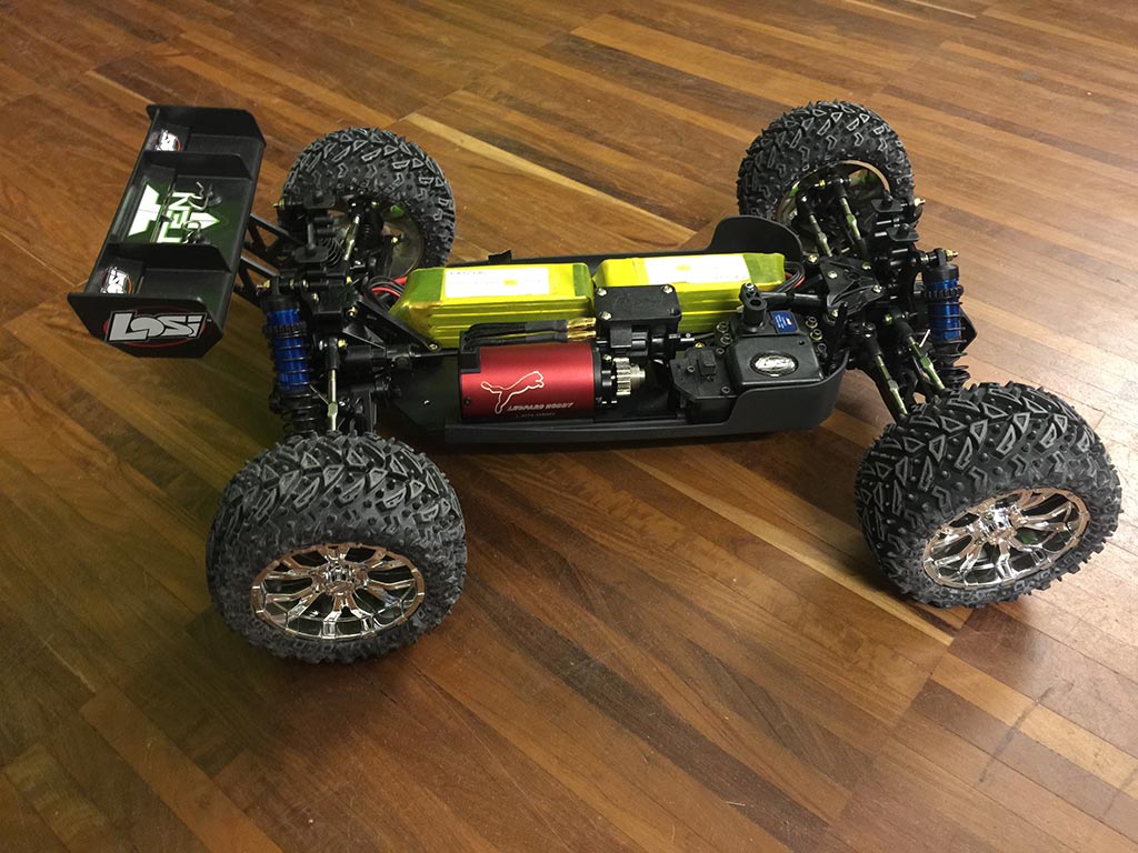

Regler und Lipos nur mal provisorisch reingelegt
Natürlich ist der XL2 Regler überdimensioniert und ein zbpsp Jazz 55-10-32 Regler würde allemal reichen (dann gingen sogar 10s ... die 4s könnte ich wieder zu 5s Lipps verlöten) und liesse sich va praktischer (flacher) montieren. Aber ich probier es mal so ... Als Basher sollte mich der nun mit dem XL2 erhöhte Schwerpunkt eher weniger tangieren ... schau mal mal.

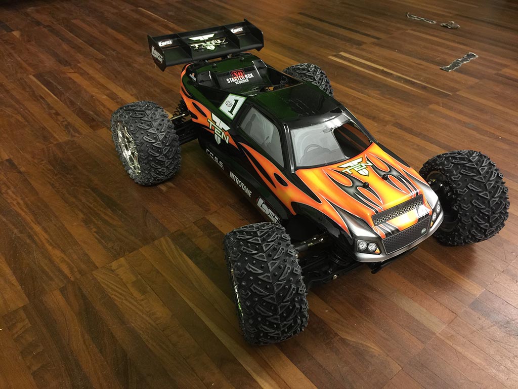

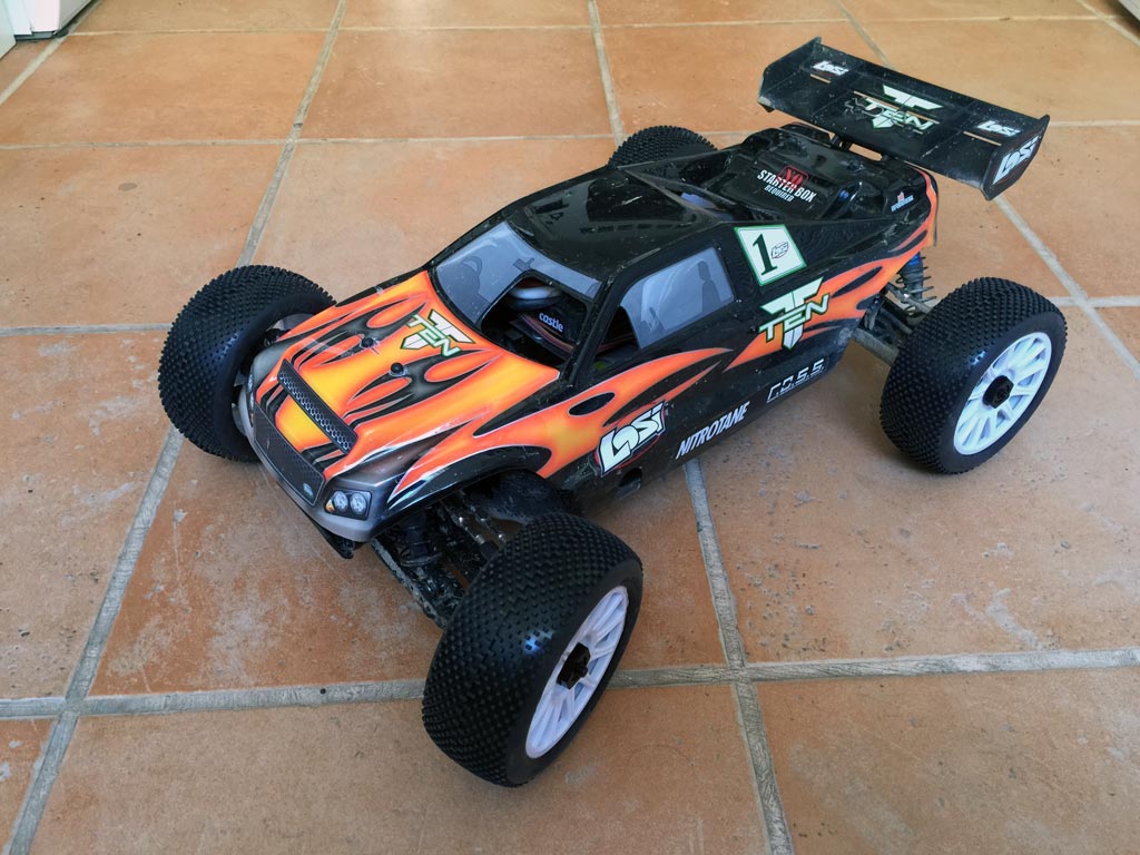

So schaut der Hobel mit seiner Mütze aus.
Noch müssen einige Detailarbeiten erledigt werden: Lipo halter, Regler Halter, Stecker Löten, Kabellängen anpassen, Empfänger verbauen usw ... |

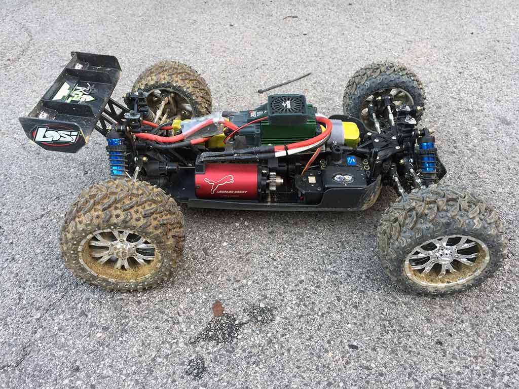

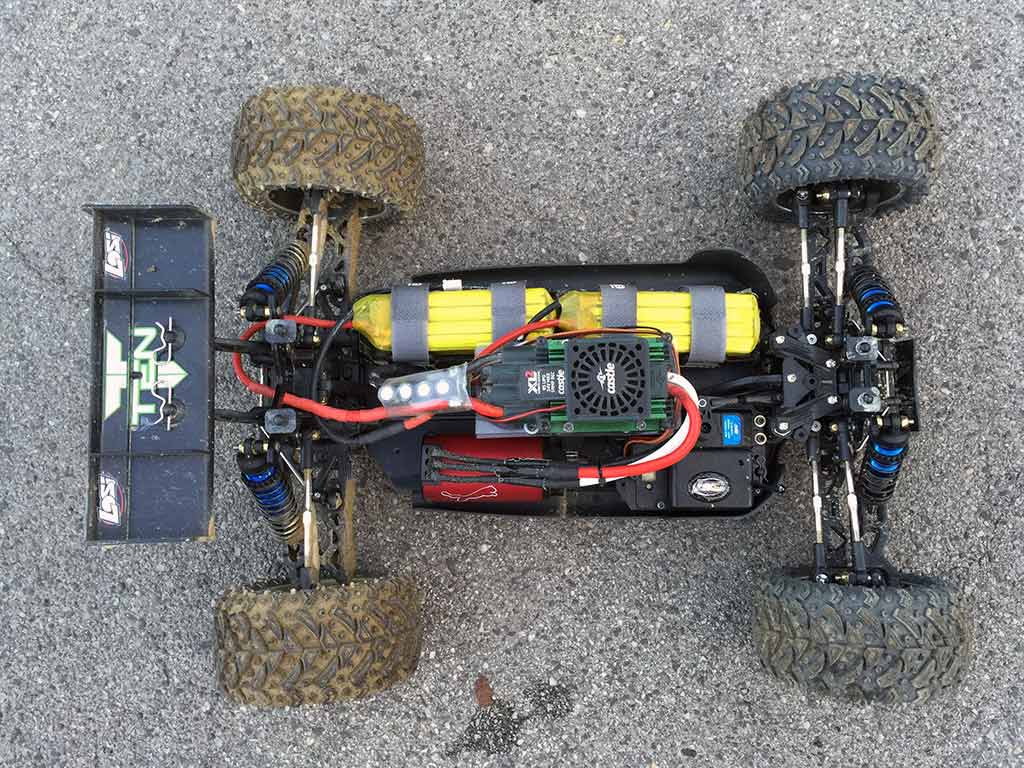

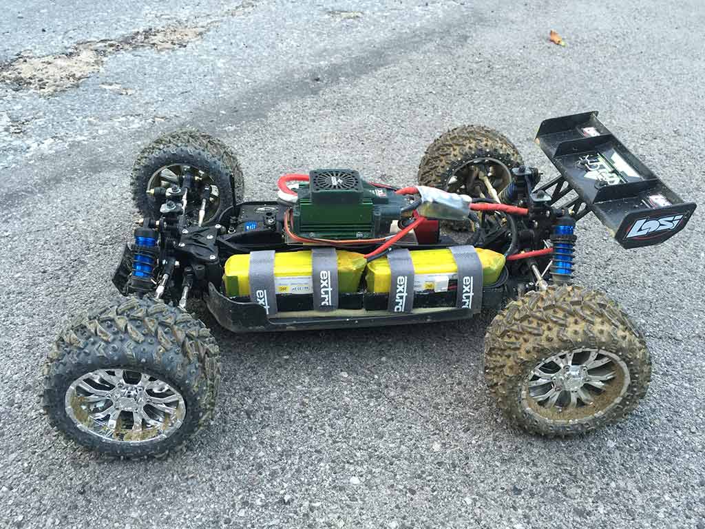

Hier noch die Bilder vom quasi abgeschlossenem Umbau (Kabellängen noch nicht aufs nötige reduziert).
Akkus liegen nun etwas weiter nach außen versetzt um das sehr weit außenliegende Motorgewicht zu kompensieren.
Der Regler wurde einfach mit 2 Lexanplatten an die Mitleldiff top brace verschraubt ... zwischen den 2 Lexanplatten befindet sich Schaumstoff um Schläge gedämpfter an den Regler zu übertragen.
Die Lexan-Akkuschalen wurden ebenfalls mit Schaumstoff innen sowie unterhalb versehen und sind einfach unter Ausnutzung der Mudguard Verschraubung mit dem Chassis verbunden.
War ein recht simpler und schneller Umbau. Kabelführung Akkuseitig zum Regler lässt sich noch optimieren. Verlötet sind nun überall einfach nur 4mm Stecker und Buchsen nachdem hier nicht sehr viel Strom fliessen wird.

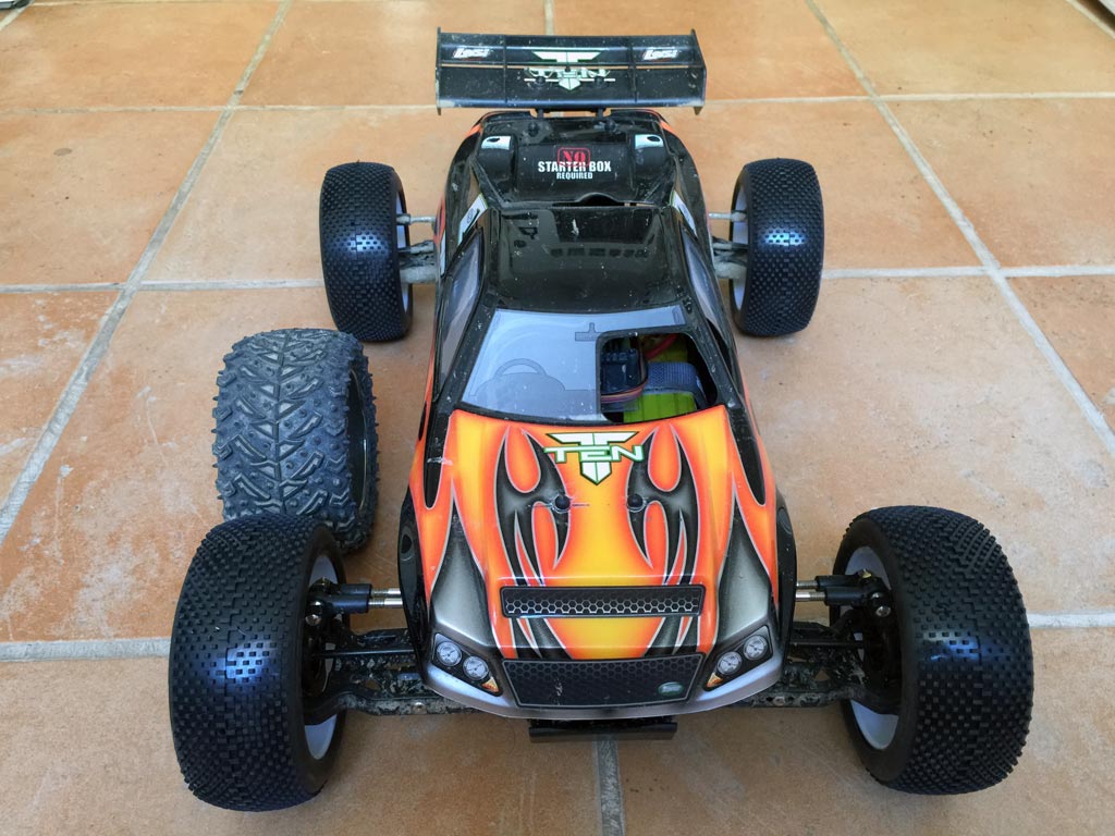

17mm Adapter sind montiert. Der Mitnehmer hat für meinen Geschmack etwas zu viel Abstand zum Lager darum wirkt alles etwas locker und der Reifen hat dann in alle Richtungen zu viel Spiel. Hatte allerdings keine passenden 6mm Shimscheiben. Von Obelix habe ich noch AKA Gridiron auf Rulux Felgen für 1:8er Buggys ... die habe ich mal vorübergehend montiert. Brauche aber noch was grobstolligeres.
Schaut dann so aus:
Im Vergleich zum Stockreifen
Spur wird halt entsprechend schmäler nachdem die Buggy Reifen Schmäler sind und kein offset haben. Durchmesser ist nahezu ident (Buggy Reifen evtl 3-4mm größer.
