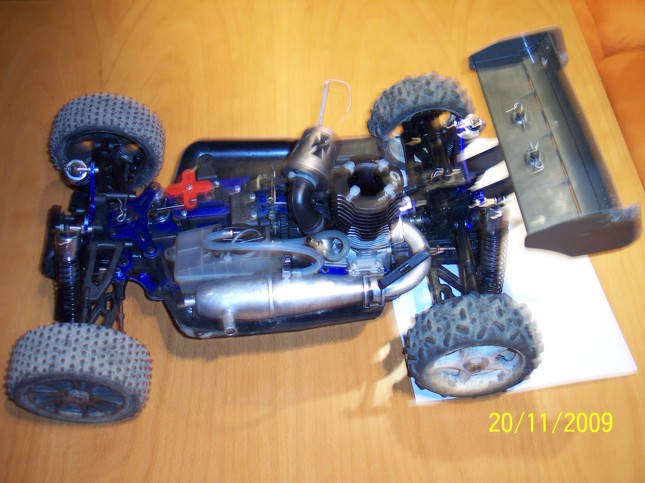

    Naja und jetzt die letzte Frage welcher Filter ist nun besser??
    der mit zwei Sprich Innen und Außenfilter,
    den der eine sagt alles ölen,der andere sagt nur den inneren??
    und was ist dann der Unterschied bei dem ganzen Filter den ich ja auch als ganzes öle??
    oder der Fliter im ganzen

    Schoitel,
    dein Filter ist einfach schlecht, Sorry!
    Der verdeckt ja den ganzen Filtrer, nur ein kleiner Teil hat dabei eine Filterwirkung.
