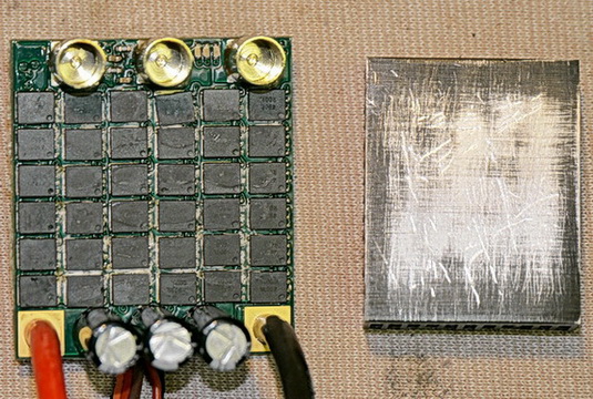

    Hier nun mal etwas zur Reparatur MMM von CC.

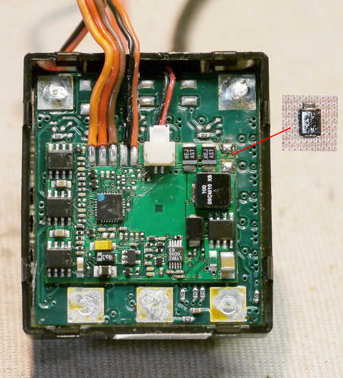

    Wie ihr seht ist dieses 1.Bild eine Innenansicht, so zu sagen von unten.
    Ich habe mir durch eine Unachtsamkeit (20V auf das interne BEC geschossen!) genau dieses im MMM-Regler geschrottet. Es knisterte, dann stieg Rauch auf und der Empfänger hat gesponnen. Es war gut nachzuvollziehen, da das ganze auf dem Montagestand passiert war.
    Der Ärger war groß, so groß, daß ich mir gleich Ersatz bestellt habe. Und zwar dazu aber jetzt ein externes programmierbares BEC , auch von CC (10A max.) Das läßt sich wunderbar programmieren, auf jede gewünschte 1/10 ´tel Volt !
    Danach kam mir der Gedanke doch auf die Garantie des 1. MMM zu verzichten und es zu öffnen. Durch Messungen und vorsichtigstes Anlegen einer regelbaren Spannung offenbahrte sich der Übeltäter:
    Ein einziges Bauelement wurde schon bei 3,4V Betriebsspannung heiß und zog dabei auch 2-3 Ampere.
    Das kleine Teil wurde ausgelötet, rechts im 1.Bild. Schnell wurde klar, das dieses BE nur zum Schutz eingebaut ist, und das es eine Z-Diode sein müßte, parallel zum Ausgang des BEC geschaltet. Die hatte durch die zu große äußere Spannung volle Last abbekommen und Kurzschluß erzeugt. Sie ist ihrer Rolle voll gerecht geworden. Ich werde sie durch eine 2Watt SMD Z-Diode 8,4V oder 12V ersetzen.
    Damit ging also erst mal der "defekte Regler" zu meiner großen Freude wieder. Aaaaaber:
    Ich wollte noch was mehr nachsehen.... Also Kühlkörper vorsichtig abdrücken.

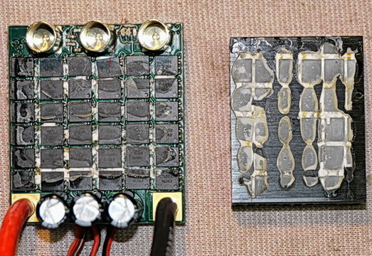

    Voila !!! Welch ein Pfusch! Man sieht das im 2.Bild. Ich war entsetzt.
    Von 36 Stck MosFET 4901 hatten nur max. 3-6(!) annähernd 90% richtigen Kontakt zum Kühlkörper. Und das ist ein, auch auf der Kontaktfläche, schwarz eloxiertes Aluteil. Angeklebt mit fragwürdigem Kleber, der aber weißliche Teile von Wärmeleitpaste oder so etwas enthalten könnte. 0,3mm dick geklebt. Fragwürdiger Wärmeschluß zum KK.
    Dazu der eine, oberste Reihe, völlig schief aufgelötet. Elektrisch, Gott sei dank, gerade so noch i.O. (Kontakte nachgemessen, verglichen...ist ne Menge parallel geschaltet)
    So gehts nicht. Also weiter zum 3.Bild
    Ich werde das schwarze Elox an der Kontaktfläche voll abschleifen, die Bauelementeflächen von den Klebresten befreien, und mit eigener Wärmeleitfläche (selbstklebend), den Kühlkörper anpressen. Gehalten wird er im Gehäuse, d.h. er kann nicht abfallen. Die Spannungseingänge bekommen dann noch 6,5mm Castle-Buchsen, und zum Schluß wird alles mit 2 Komponenten Flüssigsilikon wasserdicht gemacht.
    Dann, und erst dann, wird es ein haltbarer, gut gekühlter dichter Regler.
    Wie man sieht bekommt man vorab allerhand geboten, für minimal 170,- ..wenn ich mir Bild2 so ansehe...
