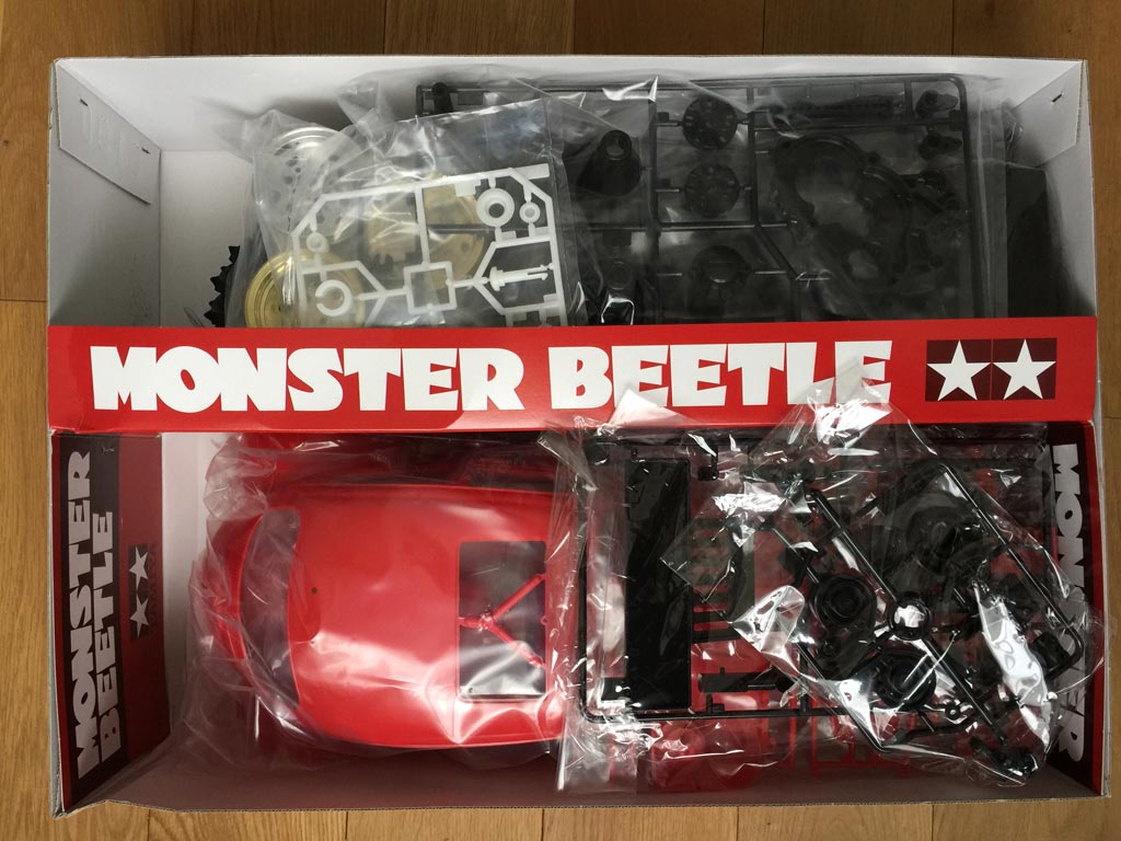

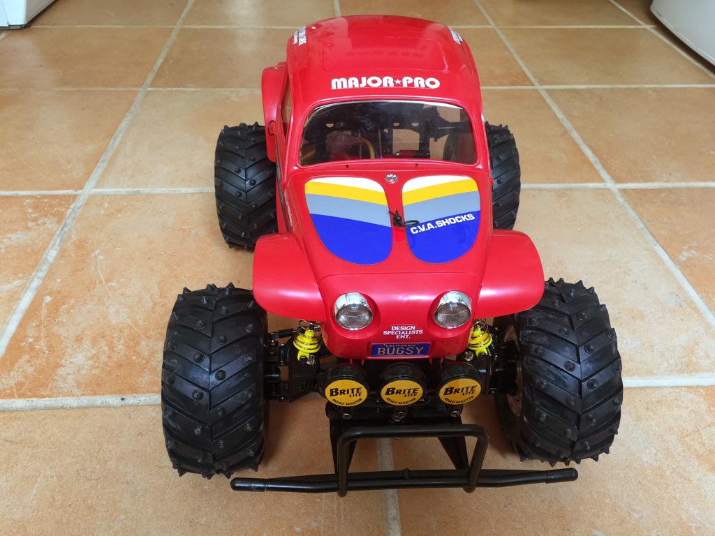

Nachdem mich mein Hausarzt zum auskurieren einer hartnäckigen Verkühlung gegrounded hat musste etwas "Beschäftigung" her. Es musste ein Bausatz her. Fahrdynamik war ein Nebenkriterium, dafür dienen die anderen Modelle.
Meine Wahl fiel daher auf Tamiya genauer gesagt auf die Neuauflage des Monster Beetle.
Fürs Auge
Los gehts ... in meiner "Jugend" waren die Teile nicht ganz so lieblos in Sackerln verpackt und die interessanten Teile schön oben "präsentiert". Aber darauf kommts nicht an.

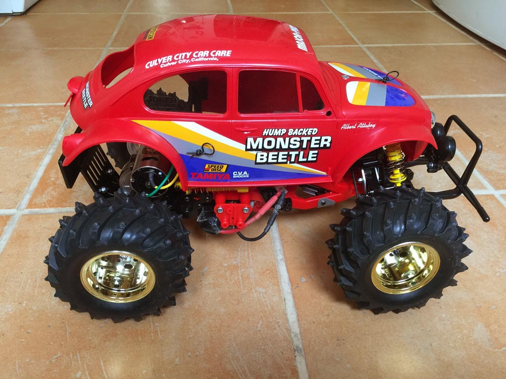

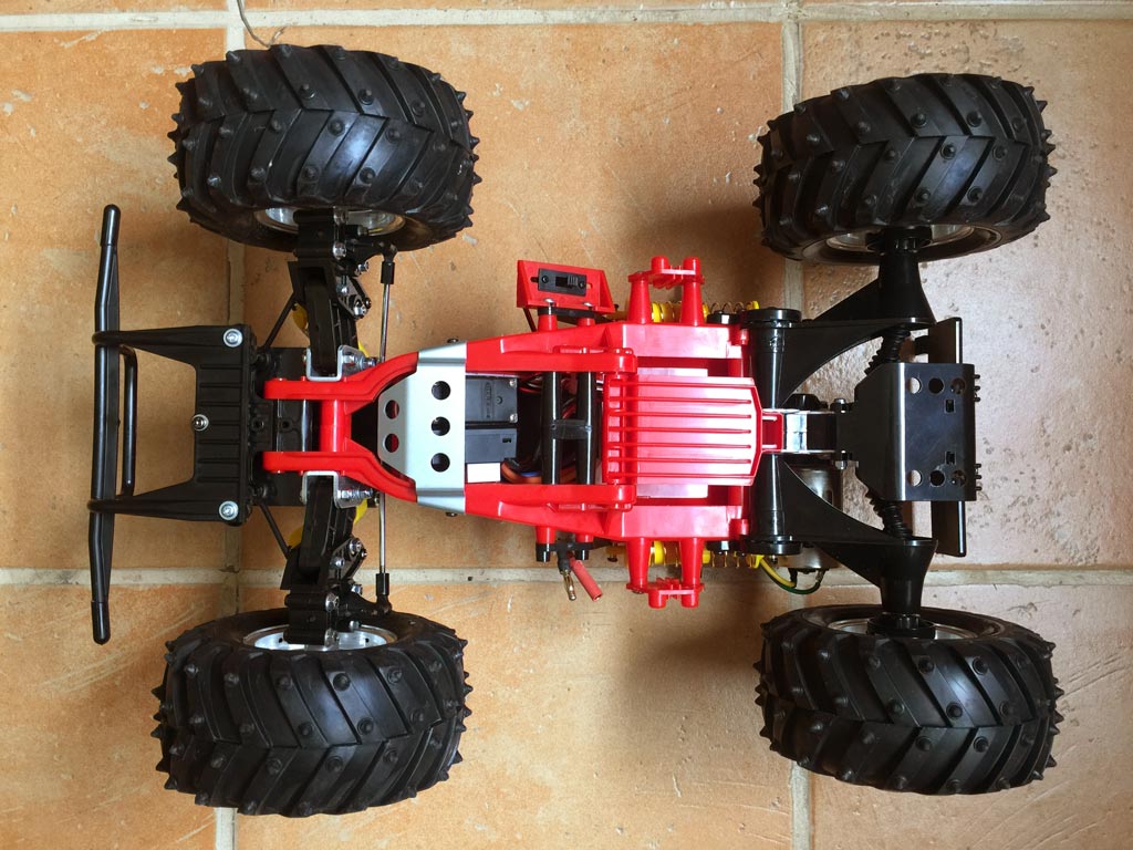

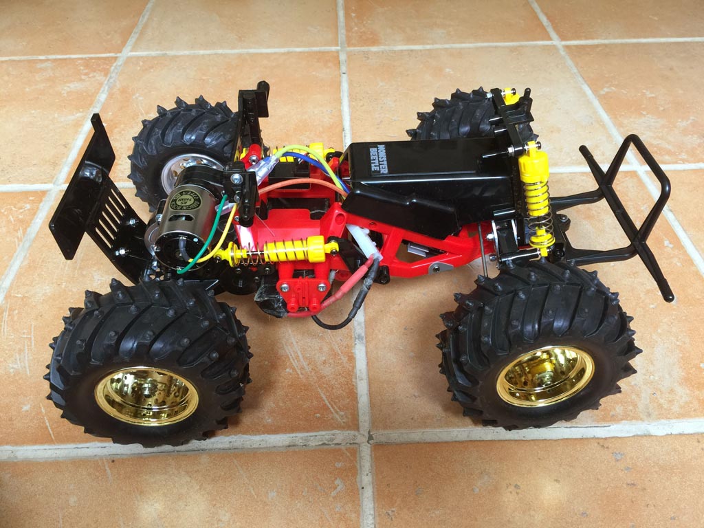

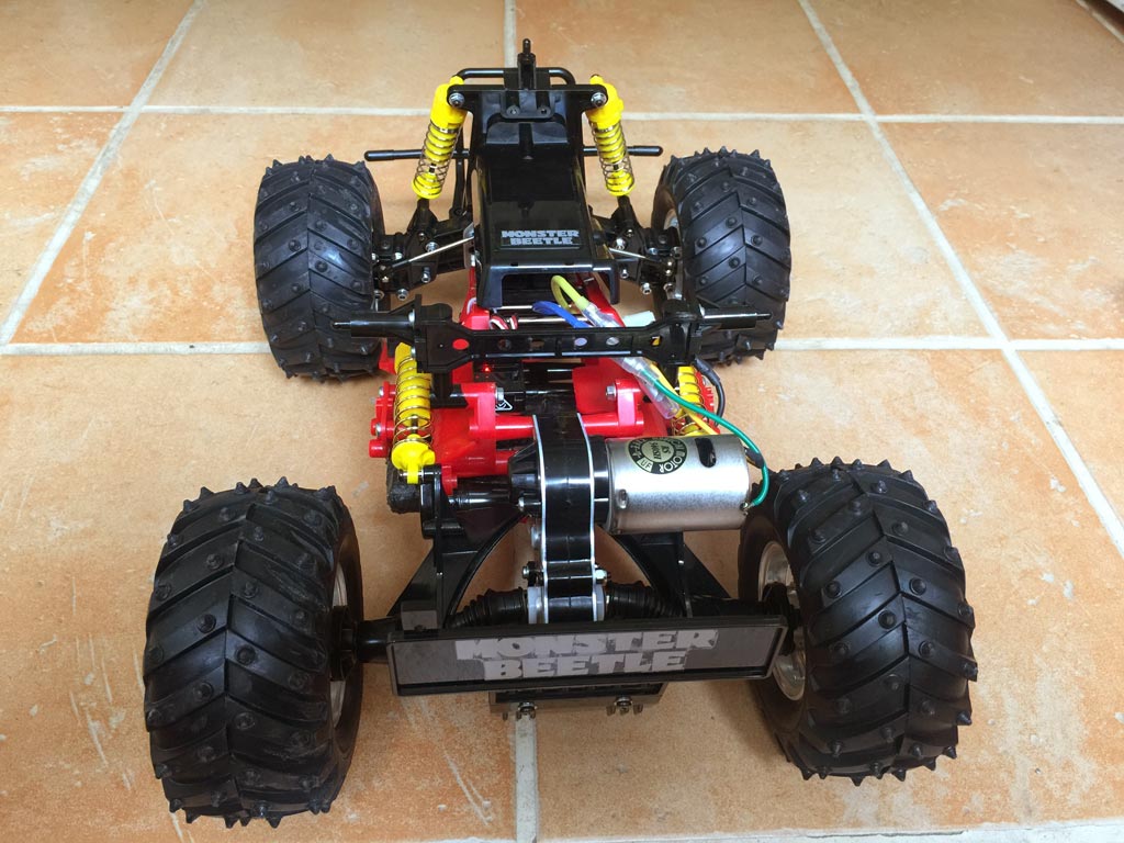

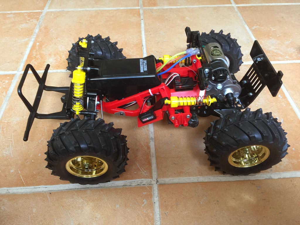

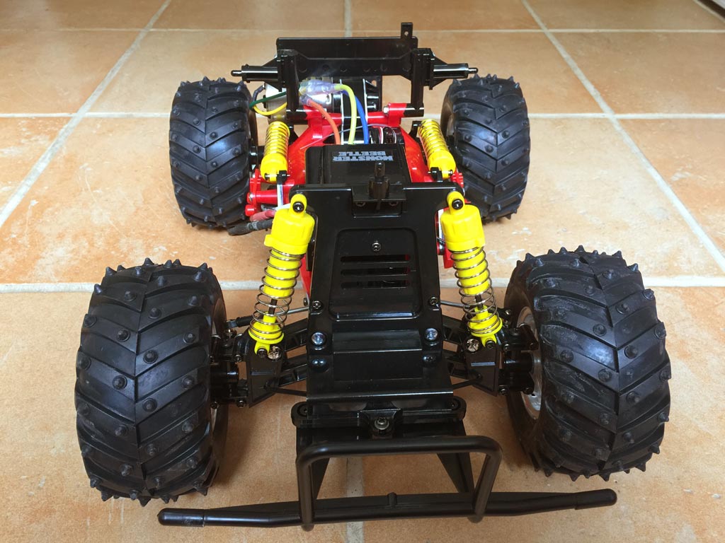

Der Aufbau ging zügig voran. Nur bei der Montage der Vorderachse habe ich etwas gebraucht damit die Querlenker halbwegs spielfrei laufen. Getriebe ist etwas fumelig aufzubauen. aber mit vorab eingesetzten Mitnehmern geht auch das flott. Wenn man brav die Hinweise in der Anleitung liest passt alles gut.
An einem Nachmittag + Abend war das Chassis + Karosserie erledigt. Am nächsten Tag folgten Vormittags nur mehr die Sticker. Bei der Karosserie habe ich auf das anmalen verzichtet und die Fahrerfigur, Spiegeln und Scheibenwischer mal weggelassen.
Durch die Wohnung sind mein Sohn und ich schon damit herum geflitzt. An der Federung/Dämpfung sollte ich noch Hand anlegen. Wirkt alles viel zu aufgebockt und "hart". Grip ist auf Parkett/Fliesen hervorragend. Allzu viel möchte ich eigentlich nicht daran modifizieren. Ich muss das Fahrbild mal im Gelände sehen. Evtl kommt noch die etwas flottere schwarze Tamiya "Bürste" rein.
Hier die Bilder vom "Klassiker".

Zurück zum Monster: die Federung ist mir am Keks gegangen. Hinten und vorne zu hart. Habe dann die vorderen Federn nach hinten gegeben ... deutlich zu weich aber jetzt bewegt sich auch der Dämpfer beim fahren. Vorne habe ich auf eine Mischung aus den schwarzen onroad Tamiya Dämpfern und Federn und den Orig. teilen gebaut. Etwas weicher aber noch nicht genug für meinen Geschmack.muss mir das im Gelände genauer ansehen.
Meine 2s3p 18650 Lion Akkus haben nicht so recht ins akkufach gepasst obwohl diese von der Haltbarkeit/Robustheit perfekt zum Monster gepasst hätten. Hätte daraus wieder 2s2p machen müssen damit sie passen. Habe dann auf 2 übergebliebene turnigy 5000mah 20c Zellen zurückgegriffen und daraus einen 2s Akku gebastelt. Der passt von der länge und breite perfekt ins akkufach. Von der Höhe deutlich zu wenig aber das habe ich mit Schaumstoff ausgefüllt. Die Zellen sind vom mai 2013 und waren beide noch bei 3,8v ... Zellen sind auch noch schön hart und null aufgebläht. Ich habe die noch nie angerührt. Waren aus einem 4s Akku wenn ich mich recht entsinnen kann um bei einem 6s Akku beschädigte Zellen zu tauschen. Am Lader sind sie auch völlig unauffällig ... bei 5a Ladestrom sprang die Spannung der Einzelzellen kaum rauf. Sprich innenwiderstand dürfte sich nicht tragisch verschlimmert haben. Es sind mal 3050mah reingegangen. Der entladezyklus zum checken der noch verfügbaren kapazität läuft gerade. |

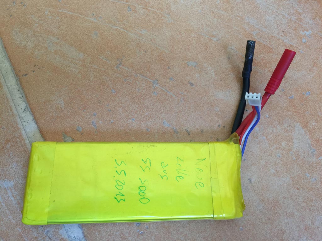

Hier mal der neue Kraftspender Marke Eigenproduktion (im passenden gelben Schrumpfschlauch).
-> ca 4000mah sind noch nutzbar
-> der ursprüngliche 5s Balancerstecker wurde mit dem Dremel auf 2s gekürzt
Passt von der Länge und Breite sauber in das Akkufach und ist nach unten und oben mit Schaumstoff gepolstert

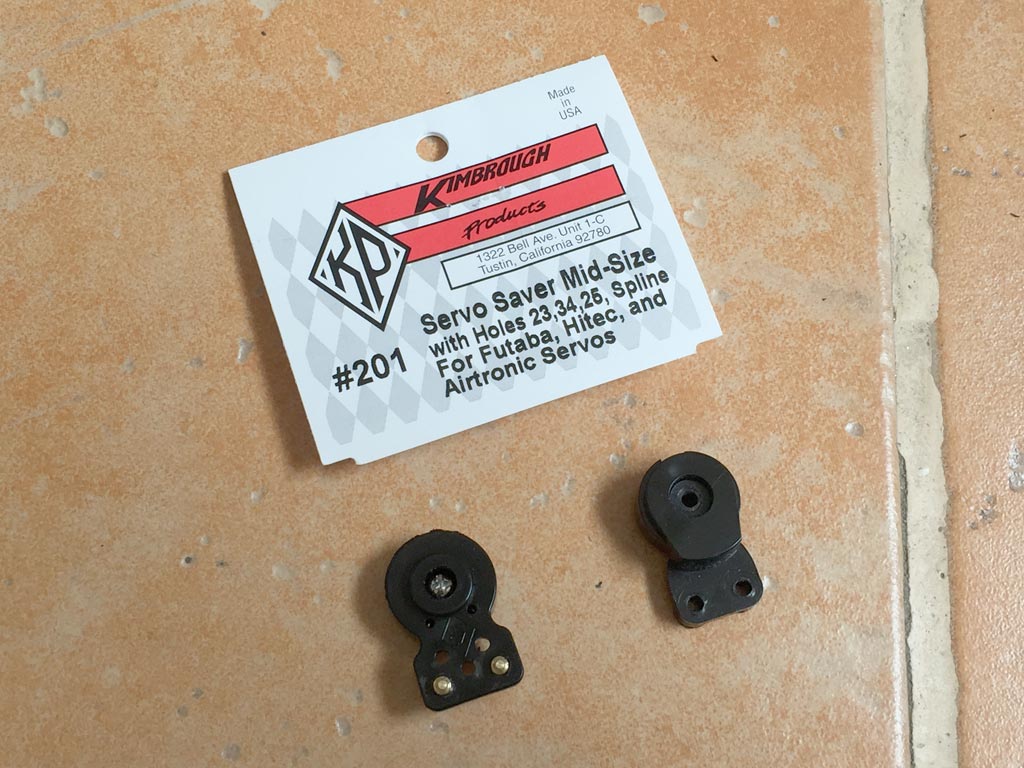

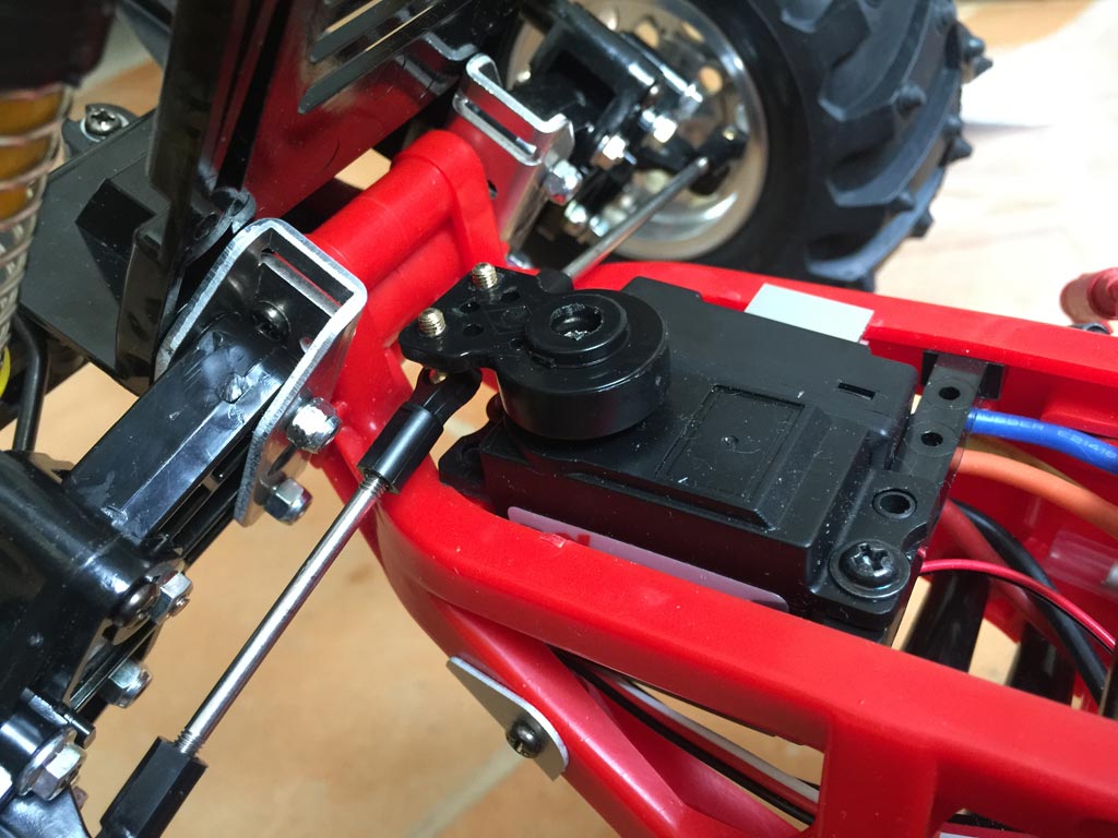

Kleines aber wichtiges upgrade: Ein Servosaver von Kimbrough (201)
Links der Kimbrough und rechts der orig. Tamiya
Passt perfekt
Damit ist nun Schluss mit verdrehten Reifen wenn man mal wo aneckt und die Reifen finden wieder schön ihrer Mittelstellung nach einer Kurve. Sprich so wie es eigentlich von Anfang an sein sollte. Kurz angetestet. Verrichtet brav seinen Job. Mal schauen wie es dann so im Gelände ist. |

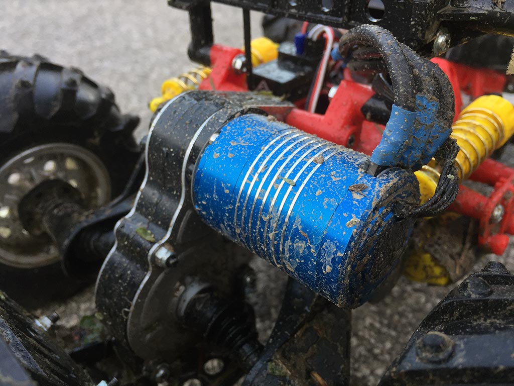

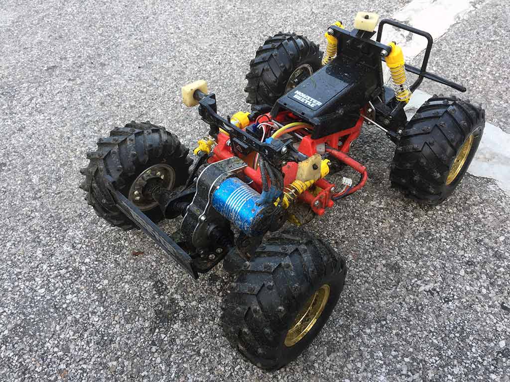

Das kleine Motörchen ist mittlerweile angekommen und verbaut.
Sensorkabeln habe ich zwischen sc8e und Monster beetle tauschen müssen, da das beigelegte zum GoolRC Motor deutlich zu kurz war für den beetle.
Nerven hat mich das umprogrammieren des Reglers gekostet. Habe ich mich an eine Webanleitung des Reglers gehalten, nur dass die Regler LED immer Rot blinkte und nicht zwischen Rot, Orange und Grün alterierte wie beschrieben. Habe dann einfach nach gut dünken auf den Set Knopf gedrückt und nach 3 trial and error Anläufen war der Regler auf Brushless umprogrammiert.
Super sanfter Anlauf. Geht wie brushed nur ohne das fiepen/zirpen des brushed Motors. Vom Speed her gehts nun deutlich flotter voran. Das Chassis würde dort wo ich fahre noch etwas mehr Speed vertragen, aber soll mal so sein. Fahrzeit mit ca 4000mah entnommen etwa 25m bei viel Vollgas auf Wiese/Sand. Motor wird kaum lauwarm.
Habe mal von den Federn wieder auf Stock zurückgebaut, da ich den Unterschied zu meinem softeren update sehen wollte. Stock verliert die Hinterachse schneller Grip (da deutlich härter) und das Chassis dreht sich schneller ein. Mein update bräuchte noch etwas andere Federn. Da die vorderen für hinten doch zu weich/kurz sind. Und die Ersatz, die ich für vorne einsetze doch noch zu hart sind. Sprich da lässt sich noch deutlich optimieren ... Fahrverhalten ist typ Tamiya sehr sprunghaft. |
