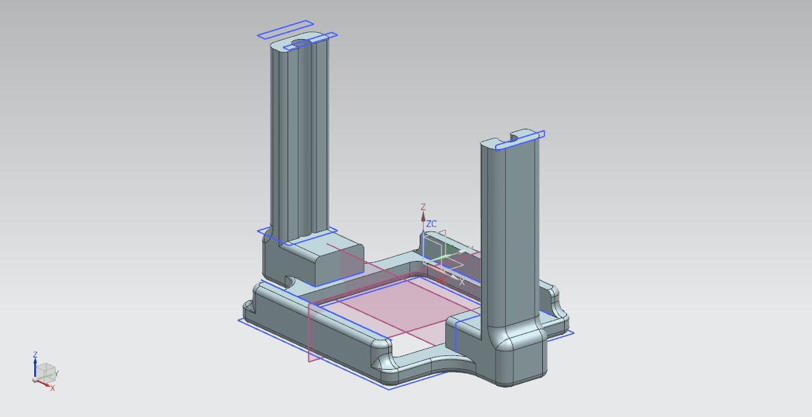

Hallo Leute,
ich habe mal eine Halterung für den Monster X konstruiert und wollte gerne eure Meinungen dazu hören bevor ich sie bei Shapeways drucken lasse
Gruß Christian |
Totto2010 Pisten-Papst
Verfasst am: 22.02.2016, 13:48 • Titel: |
Kenn den Monter X jetzt nicht, aber deine CAD Künste sind klasse. Kriege so etwas nicht auf die Kette  _________________ Volt 2 Fun Converter |

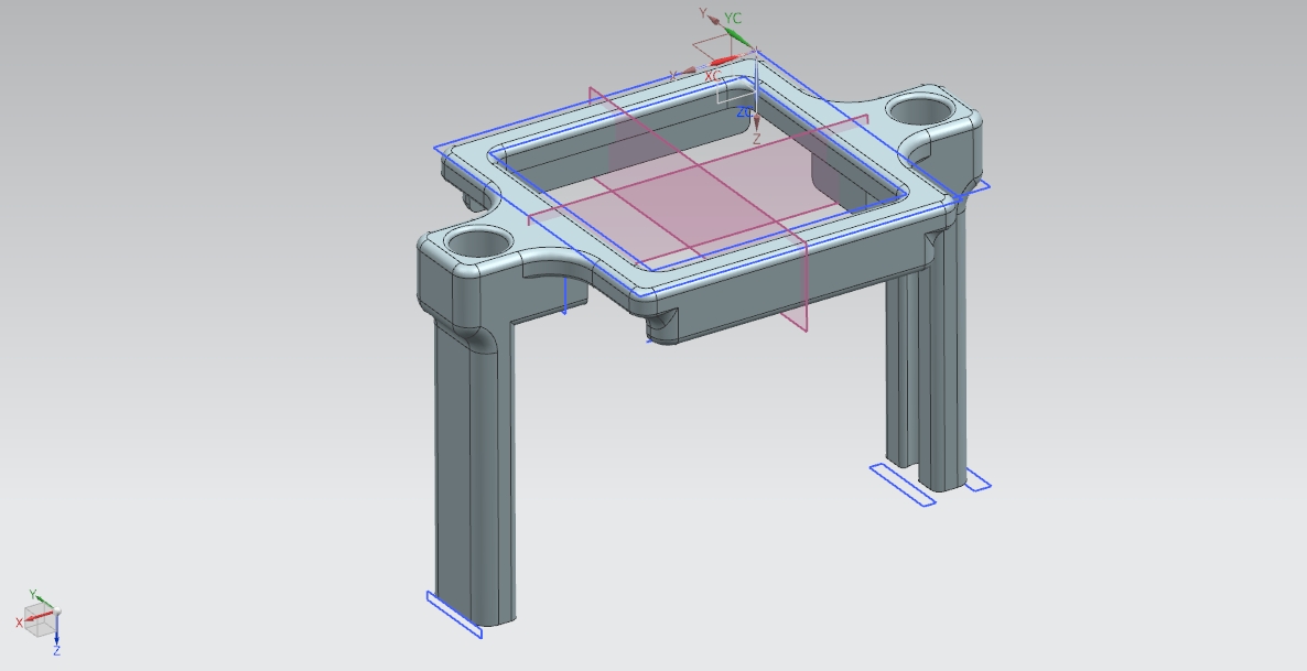

Danke dir
hier noch alternativ mit Platz für den On/Off Schalter. Komische Position, ich weiß. Aber da komme ich im 8ight am besten dran
Verfasst am: 22.02.2016, 15:04 • Titel: |
Sieht sehr gut und durchdacht aus.
Hat mich gleich an die Traxxas Mamba Monster Motor Mount erinnert.

Lizard Offroad-Guru
Verfasst am: 22.02.2016, 15:05 • Titel: |
Sieht gut aus. Aber warum selber machen? (Nicht das ich was dagegen hätte, ganz im Gegenteil ) Gibt aber schon fertige Halter: Traxxas 5626 oder HPI 103676. |

Christian94 Hop-Up Held
Anmeldedatum: 23.08.2014 Beiträge: 87 Wohnort: Deutschland
Verfasst am: 22.02.2016, 15:18 • Titel: |
Den originalen Halter habe ich, der passt nicht mehr auf den X
Hab ihn mir zwar provisorisch zurechtgeschnitten, so dass er passt aber so schön finde ich das auf Dauer nicht. |

Lizard Offroad-Guru
Verfasst am: 22.02.2016, 15:32 • Titel: |
Der Traxxas Halter passt bei Dir nicht? Bei mir schon.
