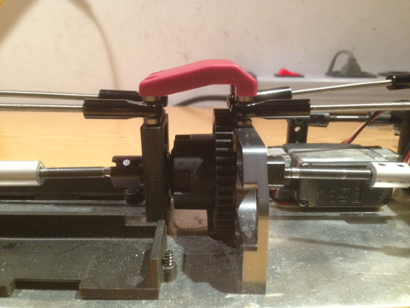

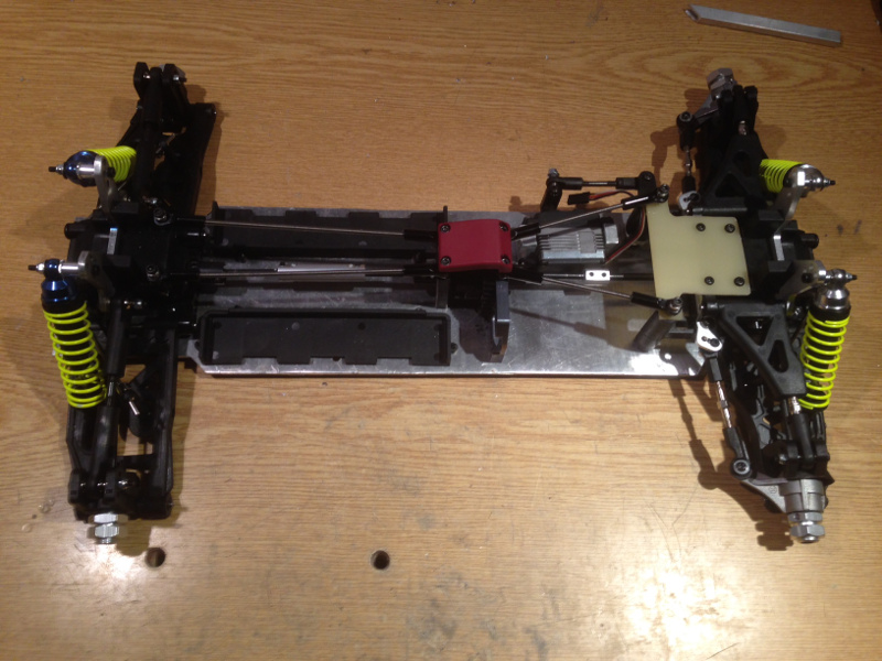

Wenn man das alles in einen Topf wirft ein wenig hier schnippelt und da nachwürzt kommt nach kurzer Garzeit das dabei raus (ich habe das mal vorbereitet):

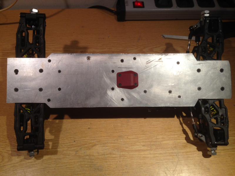

Die Bodenplatte ist lieblos aus 3mm Alu gestichsägt und kommt ohne den Buggy- typischen Anstellwinkel der Vorderachse aus.
An der Hinterachse kommen Frontdämpfer nebst Frontbrücke zum Einsatz.
Damit das Baumarkt-Aluminium nicht zu sehr flext, habe ich die TT Mitteldiff-Einheit mit Gewindestangen „verspannt“. Biegen ist jetzt nur noch schwer möglich, allerdings seitliche Verwindung (Der Herr Ing. Hudy wendet sich spätestens hier mit Grausen). Die Antriebswellen sind noch „provisorisch“ verlängert, die endgültigen kommen vermutlich noch rein.
Die Dämpfer habe ich mit 300er Öl befüllt, das Mitteldiff mit 50k, vorne ~7k hinten ~3,5k (letztere „ca.“ da Gemisch versch. Viskositäten).

Ansonsten scheint mir die HZ Abdeckung unten nicht so ideal zu sein, das macht beim tief liegenden onroader doch geschätzte 50% der Bodenfreiheit zunichte (?) |

Wegen der Steifheit hätte ich Bedenken. Als Muster finde ich die Grundplatte in Ordnung, aber da solltest Du vielleicht doch noch ein steiferes Alu in Betracht ziehen.
Die Geometrie passt soweit? Du hast kein Kickup? _________________ Sind wir nicht alle ein bisschen Flux?

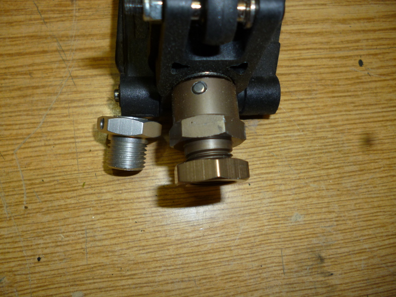

Inzwischen habe ich hinten die Spur verbreitert (netto ca. 10mm auf jeder Seite, noch nicht auf dem Foto), damit die Räder nicht in der Karo verschwinden und das Auto etwas 'satter' steht (jetzt muss ich noch die Kotflügel umbördeln ). Dazu habe ich die Mischung mit 1 Paar Spurverbreiterung +15mm von Jamara (503389) nachgewürzt.

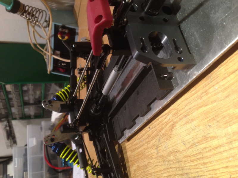

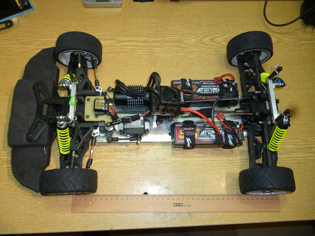

Um Ihn fahrbereit zu bekommen wurde noch die Elektronik eingebaut und der Rammer montiert:
Auf der Motorseite sieht das jetzt so aus... der Motor hat gerade noch 1-2mm Luft zur Lenkung... ich hätte gern mehr Platz gehabt, um auch mal einen längeren Motor verbauen zu können, leider gibt es keine passenden Antriebswellen und meine Bastelwellen haben sich schon beim ersten Testlauf verabschiedet (zu große Unwucht)
verbaut sind jetzt
1 Team C Mittlere Antriebswelle vorn 1:8 Truggy (TG8035)
1 Team C Antriebswelle 128mm GR8LE (T08880)
Zitat: |
Wie lange hast Du daran geplant, gemessen, gebastelt? |
Nunja, ein paar Stunden sind schon reingeflossen Im Prinzip sollte es ja 'nur' eine Specter-Stretch-Limo werden, d.h. die Bohrungen von Specter auf ein Alublech übetragen und im Bereichen der Mittelwellen verlängert. Wichtig war mir, den Schwerpunkt möglichst tief und nah an das Rollzentrum zu kriegen... und möglichst viel mit Serienteilen zu machen, weil ich nicht die Werkzeuge und Möglichkeiten habe (drehen, fräsen etc.).
Achso, Maße und Gewichte:
Spur vorne 310mm, Spur hinten 320mm, Radstand 360mm, Gewicht ohne Karo 3673g (der ursprüngliche BL-umgebaute Specter wog ~4,2kg mit Eigenbau Alu-Rammer und "BigBore" Dämpfern)

Als Muster finde ich die Grundplatte in Ordnung, aber da solltest Du vielleicht doch noch ein steiferes Alu in Betracht ziehen |
Naja, wenn sich die Sache bewährt, überlege ich mir eine Platte machen zu lassen (am liebsten Carbon)... aber das Teil hier soll ja auch "Budget" bleiben (Ich schätze eine Platte machen zu lassen kostet bestimmt >150€). Und wenns nicht so tolle wird, gibts eben einen Team C GR8LE...

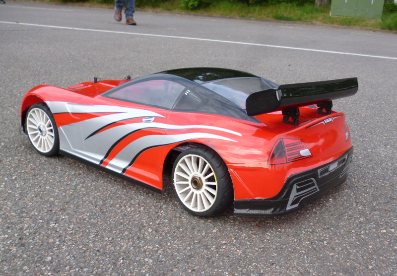

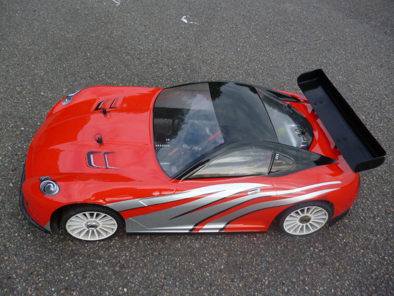

Und weil ja eine Trackmischung nicht zum Essen, sondern zum Fahren ist habe ich das gute Stück nach dem Erkalten aus der Form gelöst und von der Leine gelassen...
für einen Eigenbau ein guter Geradeauslauf, erwartungsgemäß Leistung satt. Auf meinem Übungsplatz (~70m, davon 40m „nutzbar“ zum Beschleunigen) reicht es nicht ganz bis zur Endgeschwindigkeit, mal sehen, wie das auf einer Strecke mit längerer Gerade so geht.
Allerdings ist das Fahrverhalten recht aggressiv (bzw. nervös)... das bei der kleinen Bodenfreiheit und der harten Dämpfer das Ding bei größeren Bodenwellen abhebt war ja absehbar (und sollte auf der 'echten' Strecke keine Rolle spielen). Das aber der Grenzbereich zum Übersteuern / ausbrechen sehr klein ist hatte ich mir etwas anders erhofft.
Entweder taugt meine Abstimmung noch nix, oder das Carson-Fahrwerk ist schlicht überfordert. Allerdings ist dadurch auf der Straße der Spaßfaktor hoch, man hat Ruck-Zuck einen 1:8 Drifter der sich jederzeit wie ein Hecktriebler fährt – dafür muss eigentlich die Corvette-Karo von Kyosho her! Allerdings kostet querfahren halt ziemlich Zeit wenn man mal ein paar ernsthaftere Runden drehen will.

Würde aber das Lenkservo noch quer direkt vor die Lenkung setzen (stehend) und dahinter dann den Regler. So ist das ganze vom Schwerpunkt noch tiefer und die links/rechts Verteilung ist besser.
Den Motor würde ich erstmal so lassen und mit der Übersetzung oder Zellenzahl herumprobieren wenn's zu langsam ist. Bei dem leichten Auto sollten mit 6s 80-100km/h VMax und durchdrehende Reifen bis über 50km/h drin sein würde ich schätzen.
Ins Mitteldiff würde ich irgendwas zwischen 100.000 und 500.000 füllen. |
