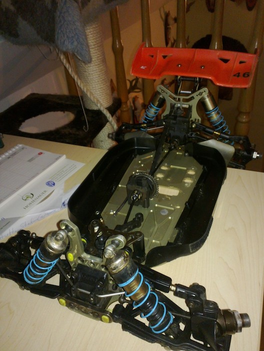

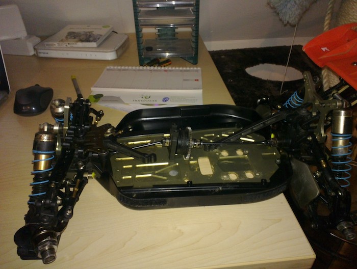

    Durch Zufall fand ich dann einen schon etwas angeschlachteten Mp 9 Roller für sehr sehr kleines Geld.
    Der Buggy schien auf den ersten Blick recht gut beinander zu sein, der Frontrammer und die Radmuttern fehlten, und der Vordere Querlenkerstift war verbogen.
    Auf den zweiten Blick hatte er doch einige Macken: Die Trieblingslager vorne und hinten waren hinüber, ebenso ist das hintere Tellerrad ,,mehr Tod schon als lebendi"
    und zu guter letzt waren am hinteren Bulkhead praktisch alle Schrauben ausgedreht.
    Da ich in der Bucht inzwischen eine gröbere Ersteigerungstour gemacht hab, trudeln die Teile schön langsam bei mir ein.

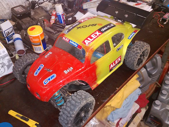

    Das einzige teil dass ich scon vorbereitet hab ist die Karo:
    Motorisiert werden soll er mit meinem Plettenberg Maxximum welcher aus 4s2p Fepos gespeist weden soll.
    Warscheinlich wird es eine Mittelmotoranordnung wie sievon einen Forumsmitglied vor langer Zeit an einen MBX5 gemacht wurde ( http://www.offroad-cult.org/Special/Mugen_Convo/Mugen_BL.htm ) oder der Motor kommt nach links vorne wie es bei manchen Team C Truggys gebaut wird. um eine gute Balance zu erreichen sollen je 4 A123 Zellen je Seite Platz finden.

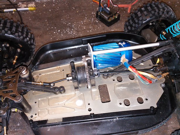

    Die geplante Motoranordnung in der Mittemusste leider aufgegeben werden, da es letztendlich am Hochdrehenden Motor sowie an der fehlenden
    Möglichkeit ein grösseres Hz zu verwenden gescheitert ist. Den Motor nach vorne setzen wie bei den Absimas wollte ich dann auch nicht da ich nicht
    an der schönen Chassisplatte rumsägen wollte um das Diff umdrehen zu können.
    Ein Diff vom Inferno ST mit grossen Hz wollte ich auch nicht verwenden da mir das grossse Mp9 Mitteldiff irgendwie gefällt.
    So wurde halt auf die Standardanordnung von Motor und Akku gesetzt. Dazu wurde eine einfache Motorhalterung aus einem 3,5mm 7075er Alublech
    gefertigt und nach hinten zur Diffbox hin abgestrebt.

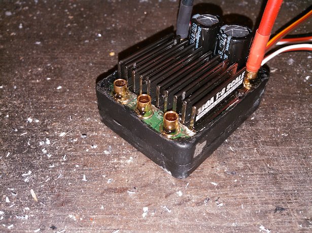

    Während ich mit dem Motorhalter beschäftigt war, ist auch das Giesharz im geplanten 160A Chinesenregler ausgehärtet.
    Fortsetzung folgt......

    Sieht ja gut aus bis jetzt Very Happy
    Was hastn da übern Motor gestülpt???
    Oder is das der Motor selbst???

    Das ist der Motor selbst, ist ein Plettenberg Maxximum mit Gebläse. Serie HP 220.
    Den Motor gibts schon ewig.
    Infos gibts hier : www.plettenberg-motoren.de oder einfach google befragen.

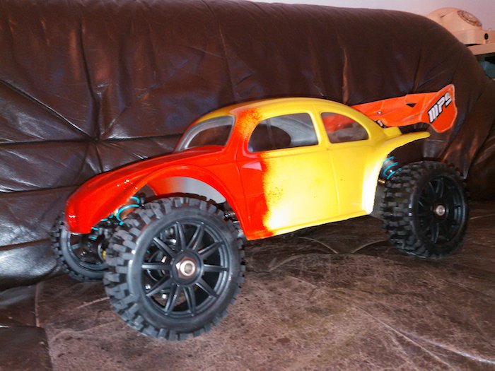

    Empfängerbox und Servohalter wurden vom Verbrenner übernommen und die Akkubox wurde aus einem schwarzen Plastikgehäuse zugeschnitten.
    Die Karo wurde noch etwas zurechtgestutzt und mit diversen herumliegenden Pickerln beklebt.

    Mit dieser Konfiguration hab ich auch mein erstes Rennen, den 3. Lauf des Steirischen Süd Cups beim A-Team in Graz bestritten und als zweiter im B-Finale beendet.
    Der MP9 lief dabei wirklich perfekt und der alte Plettenberg Motor konnte das Spannungshandykap der Fepos so gut kompensieren sodass Fahrzeugseitig kein Nachteil
    vorhanden war. Die Käfer Karo sorgte für aufsehen und einige Grinser unter den anderen Fahrern.
