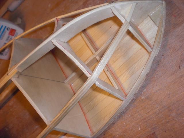

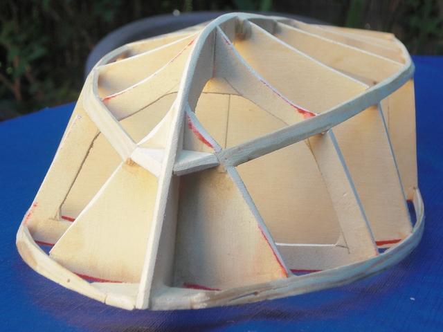

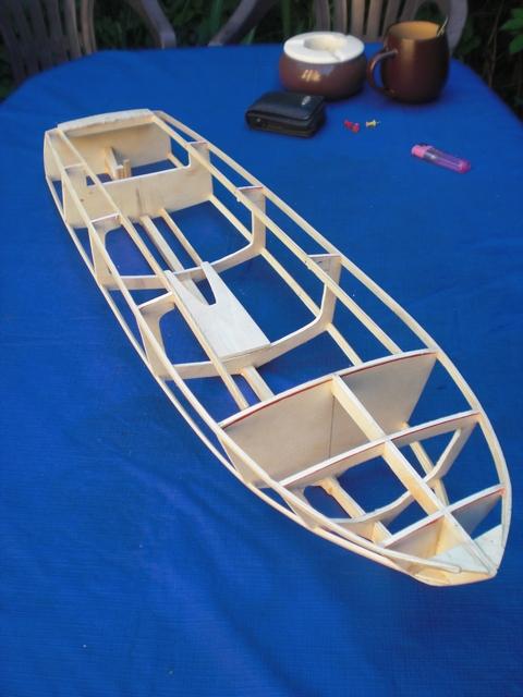

    im endeffekt wird das boot denke ich nicht so sehr strapziert, dass ich dort zu sehr in temperatur probleme gerate. allerdings ist später wahrscheinlich eh ein kleiner BL geplant, und der bekommt dann definitiv eine mantelkühlung. aber selbst bei dieser motorisierung war von anfang an eine kühlung geplant. ein und auslässe sind fertig, schlauch muss großer spritschlauch her halten und als kühlspirale möchte ich gern dünnes kupferrohr haben, notfalls auch alu (kupfer wegen der besseren wärmeleitfähigkeit). den einlass plane ich zwischen schraube und ruder leicht auser mitte. gebaut ist sie aus 6x4 Alu rohr, gebogen und wie eine hutze aufgeschliffen. auslass wird ähnlich dem original im spiegel gen achtern über der wasserlinie sein, aus selbigem rohr gebaut.
    @ thema schraube & welle:
    ich habe jetz eine 265/290mm Welle und eine 35er 2Blatt geholt. kreuzgelenk hab ich auch noch dagehabt. die welle ist lang genug dass ich den winkel noch etwas drücken kann, ich werde eine maximale schraubengröße von 40mm planen. vom ruder mach ich auch mal bilder, aber das habe ich bis jetz vergessen. aktuell bin ich noch am servohalter, Motorhalter und -träger.
    der rumpf steht aktuell in der sonne und die ersten beiden bordwände trocknen gerade aus. verwändet habe ich 3mm pappel sperrholz. ja ich weiß, leichtbau sit anders, aber wenn kleine kinder im spiel sind kanns auch ruhig etwas massiver sein. das Deck ist beplankt mit 20Stk 11x2mm Kieferleisten. der innenraum ist fast komplett klar lackiert, damit mir durch feuchtigkeit das holz nicht gammelt.
    tja soweit bis jetz.
    übrigens in 6 Tagen bauzeit stecken jetzt ca 35 Stunden in dem kleinen projekt Laughing macht aber unheimlich spass.
    danke an alle für die nützlichen tipps! weiterhin ist rege kritik und meinungsabgabe erwünscht!
