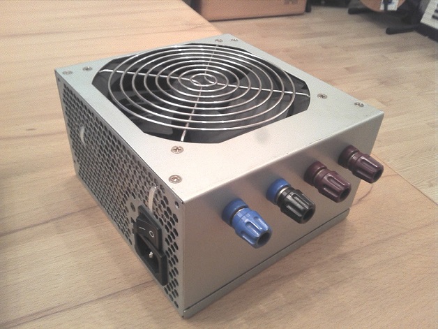

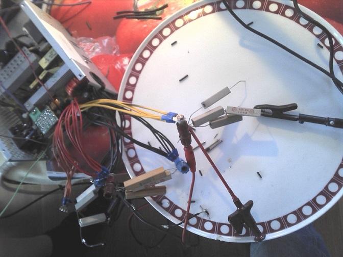

Verfasst am: 10.07.2015, 01:58 • Titel: |
Habe erst heute (gestern ) ein älteres PC Netzteil umgebaut:
Knapp vier Stunden. Einige Kabel mußten neu verbunden werden, damit das Netzteil ohne PC gestartet werden kann. Außerdem ist die Schaltung so (kostenoptimiert) konstruiert, daß man zwei Lasten einbauen muß, und zwar in den 3,3V und 5V Strang. Ohne Last ist der 12V Strang nicht mit höheren Strömen belastbar, die Spannung bricht dann ein. Diese Lasten habe ich in Form von kleinen Lastwiderständen (auf dem Foto mit dem Testaufbau links zu sehen) realisiert, die anschließend an der linken Gehäuseseite mittels Kabelbindern montiert wurden. Um die Last etwas zu verteilen, sind in jedem Strang jeweils zwei Widerstände parallel geschaltet. Über das Gehäuse kann die Verlustleistung gut abgeführt werden.
Der Prüfstrom betrug insgesamt ca. 30 Ampere Dabei fingen die Lastwiderstände am Ausgang schnell an zu rauchen Bei längerem Betrieb werden sie rotglühend
Der Meßbereich des auf dem Foto zu sehenden Meßgeräts geht leider nur bis 20A. Das andere Meßgerät zeigt die verbleibende Spannung am Ausgang an, immerhin noch 11,7V. Bei 30A beträgt der weitere Spannungsabfall lediglich noch ca. 100mV.
Der Zusammenbau war etwas schwierig, viele Kabel (bei solchen Strömen braucht man große Querschnitte, vorhanden waren viele kleinere parallel, das funktioniert natürlich auch) und kaum Platz. Der Lüfter darf ja auch nicht blockieren. Ich habe jeweils zwei Anschlußbuchsen montiert (Plus und Minus jeweils parallel). Dazu mußte ich mit einem Stahllineal sauber ausmessen, anreißen und körnen. Die Buchsen besitzen kleine Nasen, also mußten noch Ausschnitte dafür ins Gehäuse gefeilt werden.
Nicht benötigte Kabel habe ich abgeschnitten.
Gekostet hat das ganze nichts Außer ein paar leichte Nerven zwischendurch
Früher habe ich mal alte PC ausgeschlachtet, und Lastwiderstände, Ringkabelschuhe, Buchsen usw. sind bei mir alles in rauen Mengen vorhanden. 20 Jahre Flohmarkt, Sperrmüll, Teile sammeln zahlt sich irgendwann aus
Ungefährlich ist der Umbau nicht ganz, man muß sehr aufpassen, keine Teile zu berühren, die hohe Spannung führen, insbesondere die Netzelkos sind gefährlich, die stehen auch Stunden nach dem ausschalten noch unter hoher Spannung!
Auch die Verbindungen für die Lastströme müssen ordentlich ausgeführt werden.
Richtig in Betrieb genommen habe ich das Gerät noch nicht, lediglich eine halbe Stunde im Leerlauf war es bisher. Mit Last werde ich es zunächst nicht unbeaufsichtigt lassen, man weiß ja nie.
Grundsätzlich sind mir konventionell längsgeregelte Netzteile lieber, aber die Größen- und Gewichtsunterschiede bei Strömen über 5A sind gewaltig.
Also habe ich mich mal drangemacht
Mit noch mehr Aufwand kann man solche Netzteile auch mit höherer Ausgangsspannung umbauen, darauf habe ich verzichtet, knapp 12V bei 30A reichen für meine Zwecke
