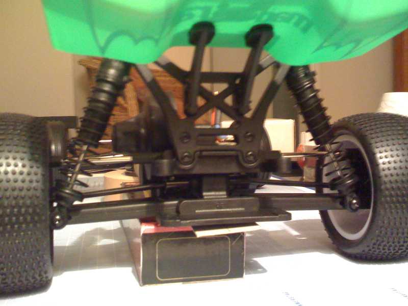

Also, das erste Chassismodell ist jetzt fertig.
Ist noch einen cm zu kurz, aber ich poste morgen mal ein Bild.
Das mit der liegenden Dämpfung schaffe ich auch noch.

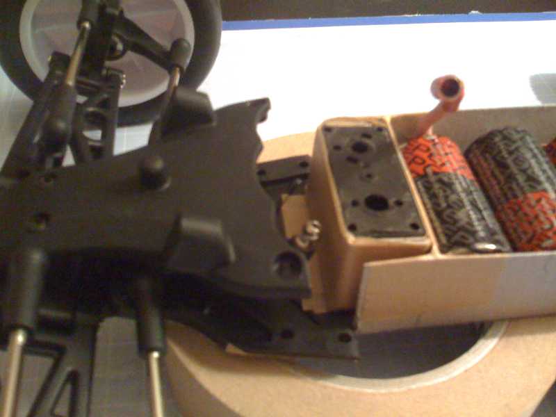

Das ist ein Bild vom "Servo-Dummy" da kommt noch ein GWS IQ-500-MG rein, und das rutscht noch nen paar mm nach hinten.
Die Getriebeversteifung.
zwischen den Dämpferbrückenhalter(säg ich noch nen stück ab) und der T-Plate(säg ich auch noch nen Stück ab) kommt noch ein Alu-Block,der das ganze Versteift.

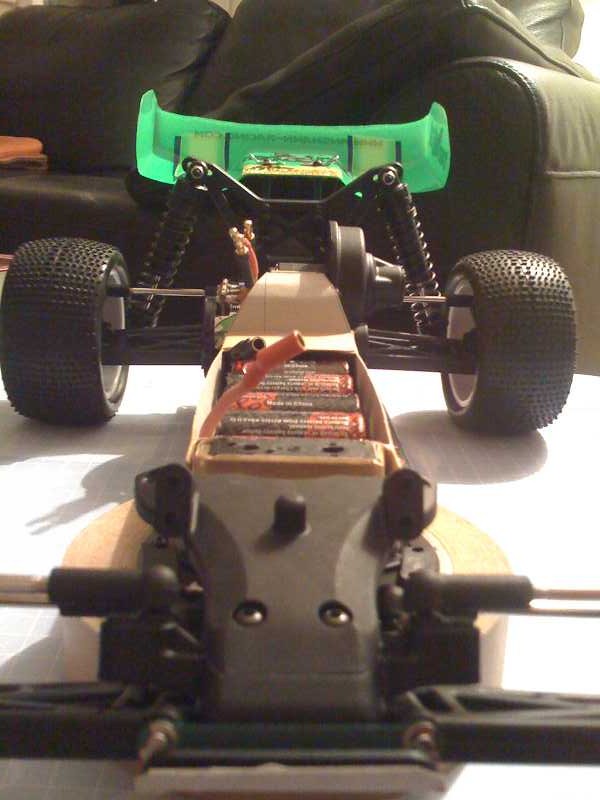

Verfasst am: 08.11.2009, 22:25 • Titel: |
| ist ja nit verkehrt , allerdings find ich es nicht so praktisch die ganzen e-teile zu stapeln , je weiter der schwerpunkt unten ist desto besser. |

Motor ist unten, Servo ist Low Profile und der Akku liegt sogar tiefer,da der Boden dünner ist als beim Kunststoff-Wannenchassis..
@ApfelBirne:
Bau um Himmels Willen das neue Chassis nach:
Der ursprüngliche Übergang von der Getriebebox zur Akkuwanne ist Mist; viel zu flexibel. _________________ If my calculations are correct, when this baby hits eighty-eight miles per hour, you're gonna see some serious shit. Doc Brown |

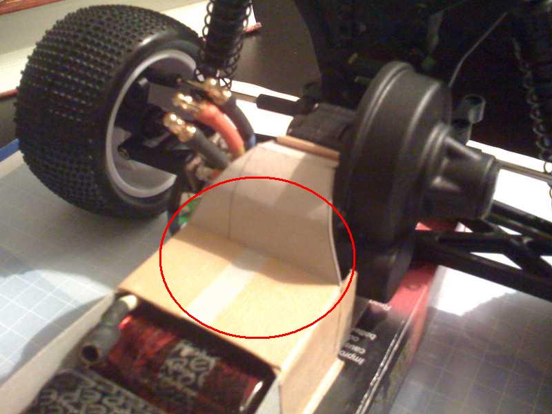

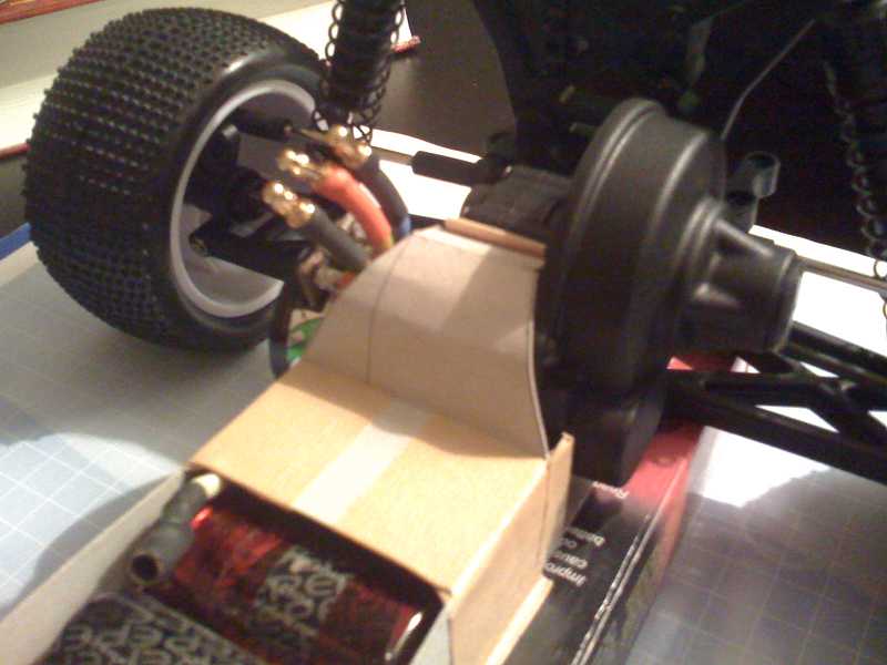

Ich meine diesen Übergang hier:
Vergleich den mim Kevlar - Chassis.
Die 'Knicke', die Verbindungen zum vorderen Oberdeck brauchen einen eigenen Formteil, entlang der Aussenseite der Chassiswanne.
Frischhaltefolie funktioniert maximal bei U-Profilen, die Formteile für diese Form müssen gefüllt, geschliffen, lackiert, geschliffen, und in mehreren Schichten mit Wachstrennmittel behandelt werden. _________________ If my calculations are correct, when this baby hits eighty-eight miles per hour, you're gonna see some serious shit. Doc Brown |
