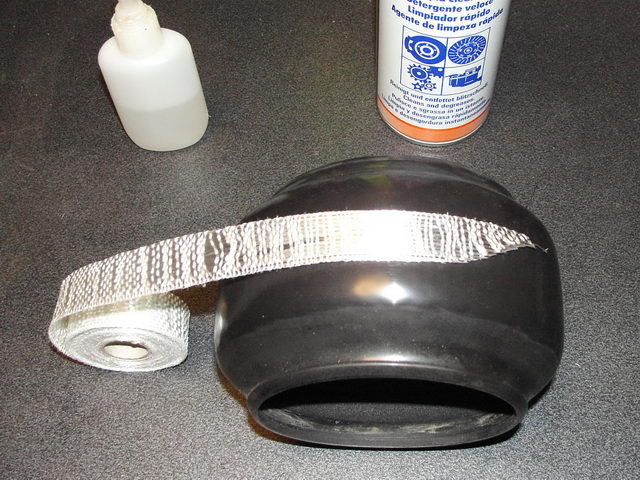

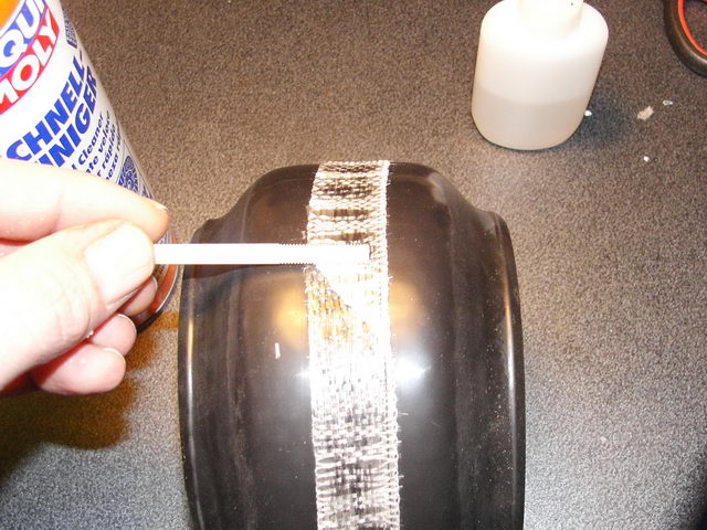

Nun wollte ich nicht einfach die Reifen auf neue Felgen und neue Einlagen aufziehen - sondern PlanB's Ansatz folgend habe ich die Reifen mit Glasfaserband bandagiert.
Dazu habe ich im Abstand von etwa 1 cm Querstreifen mit Superkleber dünnflüssig gezogen und dann das Glasfaserband gleichmäßig um den Reifen gelegt.
Von außen sieht man den Reifen kaum einen Unterschied zu vorher an ...
... ich bin aber schon sehr neugeirig, wie sich die Reifen im Einsatz bewähren.
Zunächst kommen Sie im LOSI an der Vorderachse zum Einsatz.
Grüße von RON2 |

Das Band wurde bei mir vollflächig verklebt und nachdem die Reifen nun fast hinüber sind, sitzt es noch immer wie am ersten Tag. Ich habe allerdings etwas anderes Band genommen, welches in der Längsrichtung über dicke Fasern verfügt und quer nur sehr dünne Fixierungsfäden hat. Es ließ sich relativ einfach dicht anlegen und verleimen.
Für Rennreifen halte ich den Aufwand übertrieben, zumal man auch nicht sagen kann ob der Reifen danach noch etwas taugt. Aber falls mir mal wieder ein Satz Badlands in die Finger kommt, wird er auch entsprechend bearbeitet. Wahrscheinlich aber auch nur die Vorderräder, für hinten sehe ich keinen guten Grund. _________________ Gruß PlanB

Ich habe die Reifen absichtlich nicht vollflächig verklebt, da mein Band ja auch um einiges breiter ist und ich keinen "ausgehärteten" Reifen haben wollte. Ich denke, dass das Glasfaserband seine Aufgabe erfüllen wird.
Die Wheeleneigung müßte durch die Maßnahme zumindest etwas abnehmen.
Ich nutze abseits von Rennen fast immer die Badlands und würde auch keine Rennreifen damit ausstatten - der Aufwand wäre doch recht groß.
