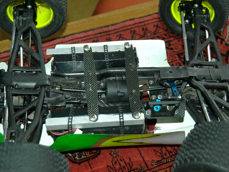

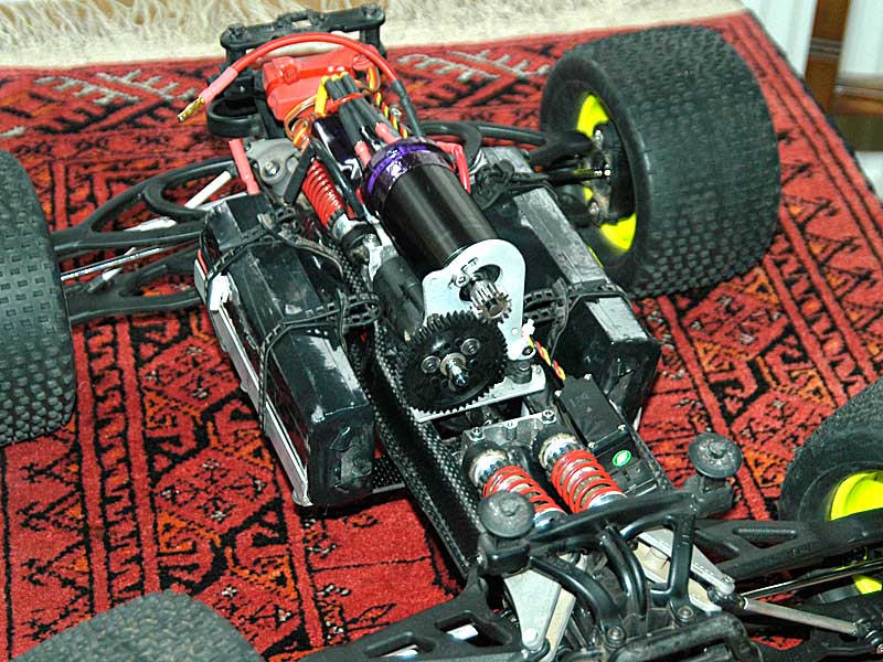

    Nachdem ich hier so viel gelernt habe, möchte ich mal meinen gerade vollendeten Revoumbau vorstellen.
    Ich zähle mal die verbauten Teile auf:
    Carbon RevoChassis an dem einiges abgesägt wurde
    New E-Maxx Getriebe
    RPM Querlenker
    Stahlantriebswellen
    Diffs mit Alu Innhousing und Gehäuse
    Titan Querlenkerstifte
    Alu Puhsrods und Spurstangen (enteloxiert)
    selbsgebastelte Akkuhalterung
    Aluschiene zur Befestigung des Reglers
    naja und so einiges weiteres
    Regler ist ein Jive HV80
    Motor ein NEU 1521 1.5Y (1050rpm/V)
    10 x A123 Akkus
    HZ hat 49 Zähne Modul 1
    Hier mal ein paar Bilder:
    Zu dem Fahrverhalten kann ich leider noch nicht viel sagen. Es regnet heute nur. Gut der Regler ist zwar wasserfest, der Empfänger in einem Ballon und der Motor hinten abgedichtet aber die ersten Fahrten wollte ich schon im trockenem machen.
    Achja, Gewicht mit diesen Reifen 4540 Gramm.
    Bin überhaupt nicht sicher mit welchem Ritzel ich starten soll, hat jemand eine Idee?

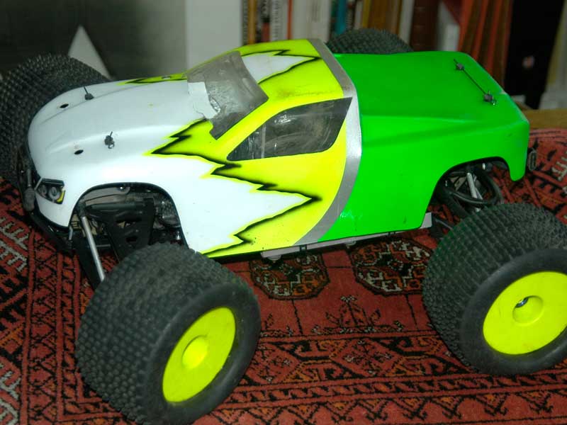

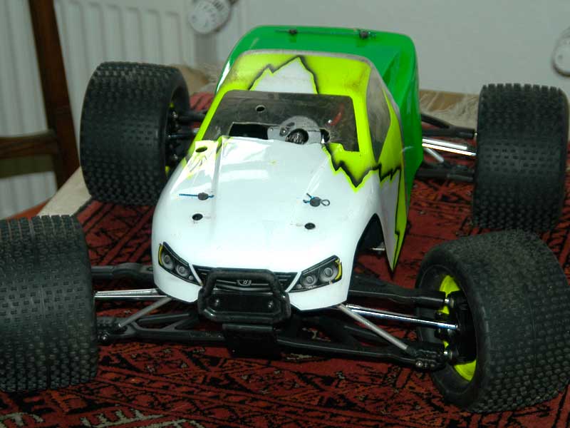

    Auserdem wer kann mir sagen welche Karo ich da habe? Sie ist aus schön festem Lexan und ich hätte gerne noch so eine.

    Fetter Motor Wink Hinten gestützt? Neugierig bin ich auf den Jive 80HV im car.
    Bzgl Ritzel. Kenne leider nicht die Triebling/Tellerrad Kombi vom vo/hi Diff. Aber zum Vergleich. In meinem Buggy/Truggy Hybrid (4,5-4,6Kg) fahre ich an 9s A123 mit dem 1100kv Neu 1515 eine 1:13,8 Übersetzung. Motortemperatur auf einer Strecke bei Entladung in 8-9 Minuten im Hochsommer bei max 55-65 Grad. Mit 10s geht die Kombo auch ... läuft halt alles heisser und Speed/Leistung ist dann schon zu krank. Dementsprechend am fetteren Neu 1521 wenn Du mit einer Zelle mehr mit einer 1:15-1:16 Übersetzung anfängst solltest Du (Reifen sollten ja ähnlich dem Truggy bei etwa 145mm Durchmesser sein) im 60km/h Bereich landen. Sollten Deine Reifen wesentlich grösser sein, musst Du halt die Übersetzung entsprechend erhöhen. Nachdem der 1521 mehr Drehmoment entwickeln kann als der Neu 1515 kannst Du Dich dann weiter austoben. An 10s bin ich mit dem 1515 maximal auf 1:12 runter. Das war dann schon absolut pervers, eher was für kühlere Herbst/Winter Temperaturen und alles andere als Materialschonend. Peaks beim Anfahren im Extremfall dann im 2-2,7KW Bereich und der Jazz 55-10-32 hat beim Anfahren von Zeit zu Zeit eine minimale Gedenksekunde gebraucht.
    Karo und Federn können Dir eher MT Spezialisten beantworten.
    Viel spass mit dem "übermotorisierten" Monster Wink Wenn ich bedenke, dass Du da einen Neu 1527 einbauen wolltest ... Video mit dem 1521 wäre fein.

    zur karosserie
    von proline die: crowd pleazer, dessert rat, harddrive
    sind alle sehr ähnlich

    Die Karo ähnelt zwar denen von Proline,
    kann aber keine sein , da
    A= die Sticker nicht passen
    B= Das Heck viel zu abgestuft für CP etc. ist
    C= Die erhebung auf der Motorhaube nur bei der CP2.0
    für den LST von Proline auftaucht,
    allerdings ist das das Heck auf Fahrerkabienenhöhe.

    Habe es gerade mal geschafft zu fahren.
    Ich war auf einem trockenem Parkplatz mit Straßenreifen.
    Tolle Beschleunigung, ich musste aufpassen nicht auf dem Dach zu landen.
    Sehr weiches anfahren ist möglich, kein stottern, keine aussetzter und keine selbständiges abbremsen. Der Regler scheint toll zu sein, auch gute Bremswirkung. Endgeschwindigkeit könnte auf Asphalt mehr sein.
    Gefahren bin ich ein 49er HZ und ein 15er Ritzel.
    Nach etwa 7 Minuten sehr schneller Fahrt mit immer wieder bremsen und beschleunigen, hatte der Motor gemessene 28 Grad bei 21 Grad Außentemp. am Regler und an den Akkus war keine Temperaturerhöhung messbar.
    Da geht doch noch ein größeres Ritzel.
    Der Motor ist zur Zeit hinten nicht zusätzlich gesichert, bei diesem Ritzel liegt er komplett auf dem Getriebe auf. Bei einem größeren Ritzel (kleiner würde ja auch nicht gehen) werde ich mir etwas einfallen müssen.
    So und in der achten Minute der Unfall:
    Volle Geschwindigkeit geradeaus, plötzliches blockieren der Räder, das Modell schlägt auf Asphalt geschätzte 15 Räder und macht 8 Salti.
    Schadensbilanz, ein Kugelding aus dem Radträger gerissen und eine Antriebswelle völlig verbogen. Was war passiert? Ein Haltestift einer Centerwelle hatte sich gelöst und sich am Chassis verklemmt somit Stillstand.

    So alles repariert.
    Nächste Fahrt. 17er Ritzel, schneller brauche ich nicht. Nein ehrlich, ich glaube schneller wäre (für mich) nicht fahrbar.
    Motor 37,5 Grad (ist er ein Mensch?) Akku 22Grad Regler wie die Umgebung 20 Grad.
    Ich glaube ich habe mein Setup gefunden. Wobei....... ich hätte da ja noch 2sA123 vielleicht sollte ich mal 12S versuchen.
    Da du Slipper sagst, der ist Schuld das die Fahrt nicht mehr weiter ging. Die Schraube wollte nicht mehr fest bleiben. Fällt mir auch noch was ein. Meine E-Mäxxe fuhr ich immer ohne Slipper.
    Über motorisiert mag ja sein, aber wenn alle Komponenten dabei schön kühl bleiben und ich eine gute Fahrzeit zu erreichen scheine (habe ich noch nicht gemesen, nur gefühlt) ist ja alles gut. Okay 150 Gramm mehr als ein kleinerer Motor.
