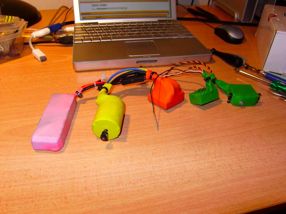

    BeitragVerfasst am: 22.07.2011, 22:28    Titel:
    heute mal ein paar luftballons gekauft und die gesamte elektronik einmal verpackt. ist natürlich nur provisorisch. da sich feuchtigkeit im inneren ansammeln wird.
    hier das ergeblnis:
