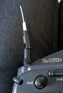

    Na kuck, eine WLAN-Antenne.
    Wenn dein Router zufällig eine passende hat, kannst du die ja mal probieren.
    Schlimmer sollte es nicht werden...
    WLAN am Router (bzw. das ganze Gerät) aber vorher ausmachen, die Endstufe mag das nicht, wenn die Leistung nicht abgestrahlt werden kann!
    Das Kabel sieht auch unauffällig aus, kannst den Stecker am Modul ja mal vorsichtig abheben und beide Leiter durchpiepsen und auch gegeneinander prüfen.
    An der Antenne kannst du nix messen, da sollte keine Verbindung von innen nach außen sein.
    Vielleicht ist der Pin reingedrückt?
    Gruß, Jens

    Danke für die Antwort.
    Leider funzt das mit dem Router nich.
    Eigentlich sieht alles so aus wie es sollte.
    Ist schon komisch das Ganze.

    Ich hab mal den Support kontaktiert, dieser meinte defekte Senderantenne.
    Also hane ich die Antenne ausgetauscht. Brachte jedoch auch keine Besserung.
    Also kontaktierte ich nochmals den Support. Dieser meinte nachher, sehrwahrscheinlich ein Defekt an der Funke.
    Ich frage jedoch nochmals ob evtl. Jemand irgend etwas weiss, eine Idee hat oder so.
    Sonst bleibt mir nichts Anderes übrig als eine Neue Funke zu kaufen, da ich keine Quittung etc. Habe da wie erwähnt ein Gebrauchtkauf ist und ich die Fernbedienung nicht unbedingt reparieren lassen wil, da zu teuer für das was ich sie brauche.
    Gruess foexer

    So Funke wird doch nicht verkauft. Den habe eine Lösung gefunden und zwar Folgende:
    Wie kam das? Ich dachte mir bevor ich die Funke verkaufe probiere ich nochmals etwas herum. Also entfernte ich die Antenne und baute diese auseinander. Als ich sie wieder zusammensetzten wollte fand ich den obersten Teil nicht mehr. Also ging ich ohne die Abdeckung los und tada es funzt alles top. Kann nun so weit fahren, bis ich das Car nicht mehr sehe.
