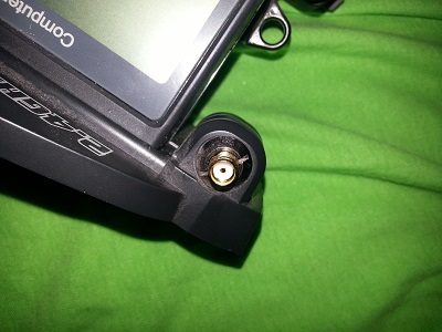

Verfasst am: 09.07.2014, 17:15 • Titel: |
So hab die Funke mal aufgemacht. Ist jedoch meiner meinung nach nichts zu sehen.
Einzig was mich stutzig macht ist, dass das Koaxkabel nicht weiter geht bis in die Antenne sondern einen Unterbruch hat. Dort wo die Antenne drauf geschraubt wird ist ein Loch und bei der Antenne ein gegenstück, welches in das Loch passt (siehe bild 2 + 3)
