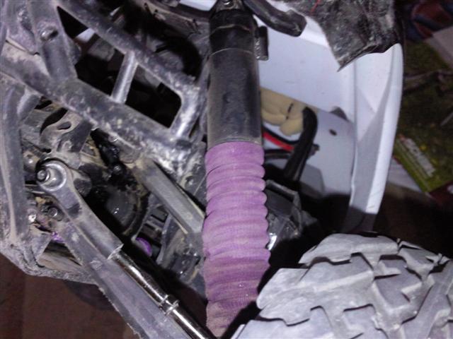

seit ich die kurzen Federn der Dämpfer weggelassen habe und dafür diese Distanzen verbaut habe schlägt auch nichts mehr durch!
Das Fahrverhalten hat sich nachhaltig verbessert!
Öl hab ich ein 400er drin!

Das mit den 8 Dämpfern kann ich nur empfehlen.
Fährt sich wesentlich besser. Durchschlagen fast unmöglich.
Ich bekomm ihn ja kaum komplett runtergedrückt.
Werde demnächst noch die Spurverbreiterungen vom XL testweise verbauen, da sonst die Vorderräder leicht am inneren Dämpfer schleifen. Aber nicht schlimm.
Öl hab ich 350er von Reely drin.
