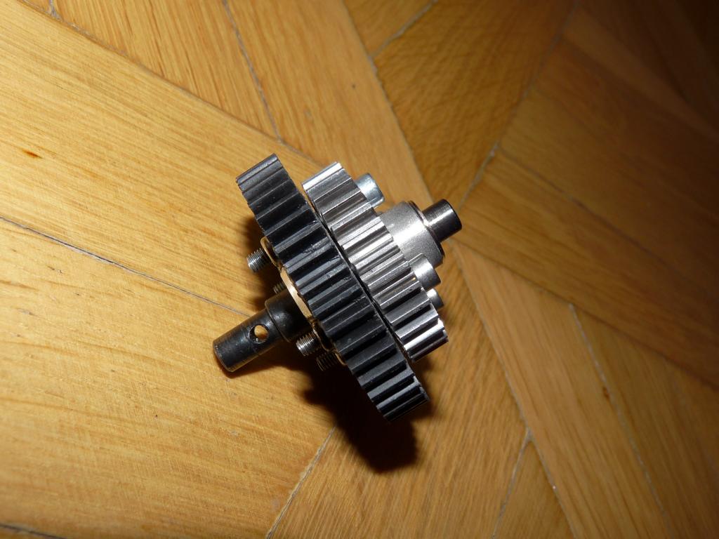

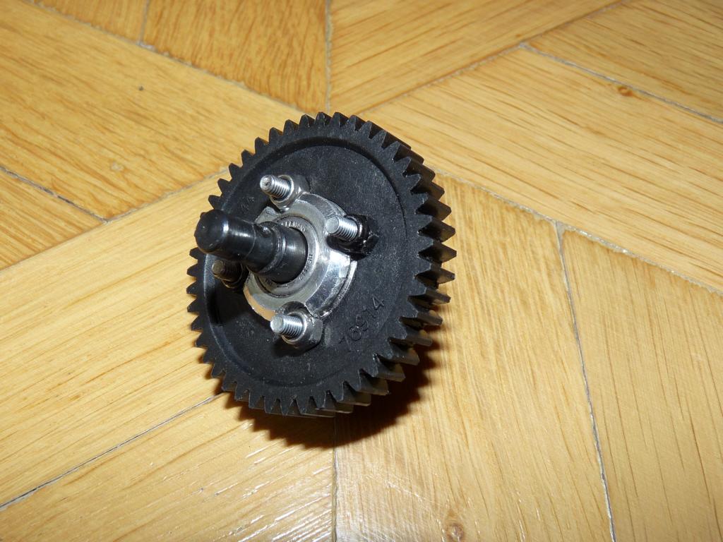

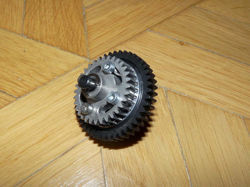

damit folgender Mod nicht im Monsterthread untergeht:
| komeet hat Folgendes geschrieben: |
Hier mein Flux- Getriebe (1.Gang):
Wie schon erwähnt:
Nr 86087 ist falsch rum mit Nr. 86084 verschraubt. Zahnrad 76914 wird dann nur noch mit selbstsichernden Muttern befestigt. |
benötigten Teile:
1 x 86088 (Getriebewelle 6x8x45mm),
1 x 76914 (2-Gang Zahnrad 44Z)
1 x 86087 (Kupplungsgetriebehalter mit Freilauf )
wo beim Nitro Savage der Platz fürs Reverse Modul ist, verliert meine Box volle Kanne das ganze Fett. Die komplette Box säubern, entfetten und abdichten ..... wer ebenfalls keinen Bock darauf hat, dem kann dieser Mod nützlich sein. _________________ Ryan Dunn
R.I.P. Bro |

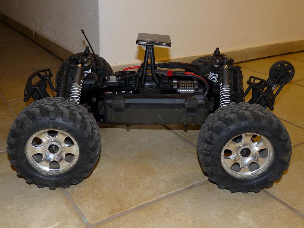

Verfasst am: 05.10.2009, 08:53 • Titel: |
Hab seit mitte des Jahres eine 5mm dicke Kunstoffplatte auf den Überrollbügel geklebt (mit Panzertape). Seitdem hatte ich keine Löcher mehr im Dach! Karosse nutzt sich jetzt gleichmäßig ab
