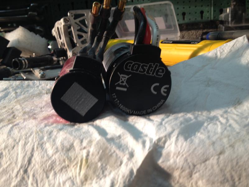

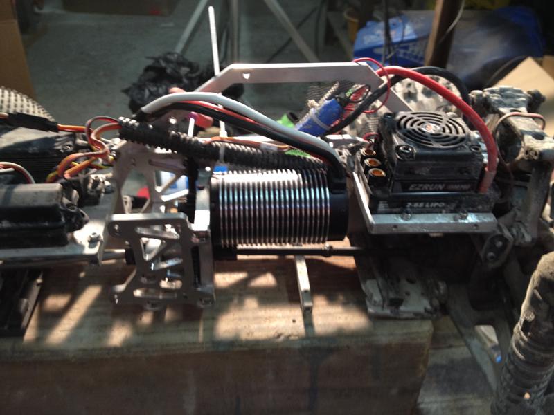

    Ein neuer 1717 vom XO-1 Smile Smile
    Hab ihn heut eingebaut. Jetzt müssen nur noch andere Stecker dran und dann kann ich hoffentlich morgen eine Runde drehen.
    Viel größer im Durchmesser dürfte er nicht sein. Ich mußte jetzt schon ein 20er Ritzel montieren damit ich genug Platz hab zum Diffausgang.
    Bin ja mal gespannt wie der abgeht und was für Temperaturen er entwickelt Wink

    Stöffel_773
    Anmeldedatum: 24.04.2012
    Beiträge: 111
    Wohnort: Vorarlberg
    BeitragVerfasst am: 30.11.2013, 11:04    Titel:
    Die erste Probefahrt hab ich hinter mir. Bin vor dem Haus in der Wiese 2 Ladungen mit 6s gefahren. Very Happy
    Der geht ja ab!!! Kein vergleich mehr zum Leo Motor.
    Wenn ich das Gas durchdrück legt es ihn aufs Dach...und das bei über 8 Kilo.
    Da es jetzt eh Schnee hat, werd ich ihn wieder ein bisschen zerlegen und auch gleich ein größeres HZ verbauen. Mal schauen was dann für ne HZ/Ritzel kombi geht.
    @Lizard: Wenn der Motor innen heiß wird und er aussen noch sehr viel kühler wär, hätte er doch ein Problem mit der Wärmeabfuhr. Da können doch keine 20° Unterschied sein. Sonst würde doch die Temperatur im stand deutlich in die höhe gehen.?
    Der Motorhalter hätte genug Spielraum, aber zwischen Motor und Diffmitnehmer sieht ziemlich eng aus.
    Ich mach noch ein paar Bilder wenn ich ihn zerlege.
