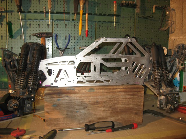

    Ich hab mir letztes Jahr den Flux HP zugelegt. Das einzige was ich modifiziert hab, ist das 8-Stossdämpfer setup. Nach einem Sommer fahren oder besser gesagt richtig bashen will ich ihn jetzt umbauen.
    Ich hab mir das Savage FLUX XL chassis in 5B style von Alza-Racing geholt. Incl. Skid-Platte, Dach und Jumbo-Servo Platte.
    Als das Paket endlich da war hab ich angefangen es zusammen zubauen, obwohl ich noch kein servo hab.
    Da das Wetter aber passte und ich Lust hatte zu fahren, hab ich ihn fertig zusammengebaut. Mit dem originalen Servo und der Plasik-Box. Bei den Stossdämpfern hab ich dan bemerkt, das ich hinten nur 2 ansatt 4 montieren kann. Ist aber kein Problem, da ich einen guten Schlosser kenn der mir die Streben so versetzt, das ich, nach ein bisschen feilen 4 Stossdämpfer montieren kann. Soweit bin ich schon zufrieden bis auf ein paar kleinigkeiten. Testfahrt war auch ok.
    Als Servo schwebt mir das Multiplex Spezial-Servo Rhino Digital 4 vor.
    Weiss jemand ob ich dieses Servo direkt an den Empfänger anschliessen kann oder brauch ich da eine extra Stromversorgung?
    Die vordere Dämpferbrücke und die Lenkung werden ebenfalls noch auf Alu umbebaut. Inclusive Kugellager für die Lenkung.
    Nun eine Frage zu der Übersetzung:
    Da der Flux jetzt um einiges schwerer wird, kann ich die Übersetztung so lassen?
    Ich bin die letzten Tage mal gefahren, aber da es draussen sehr kalt war, kann ich keine Beurteilung machen über die Temperatur. Das einzige was mir aufgefallen ist, das er natürlich nicht mehr so abgeht wie vor dem Umbau. Im Moment fahr ich nur 4s werde aber noch auf 6s aufrüsten.
    Für Tipps was den Umbau betreffen bin ich natürlich immer offen. Ich bin ja nicht der erste der den Flux auf Baja-Style umbaut Wink

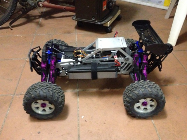

    Die ersten Fotos:
    Grüsse aus Österreich
    Stöffel

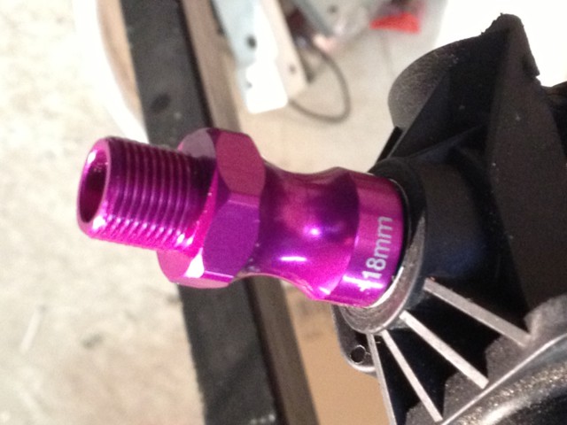

    17mm Hex Wheel (4) Hub +18mm Offset- -$22.99 16,9 EUR

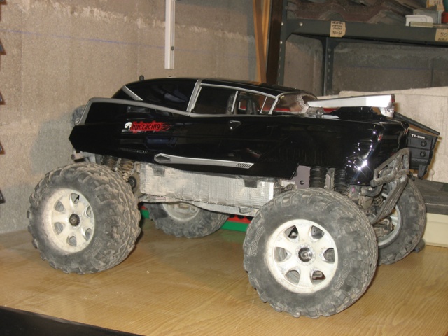

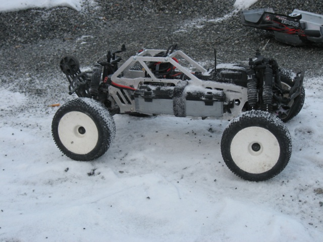

    So hat er mal ausgesehen:

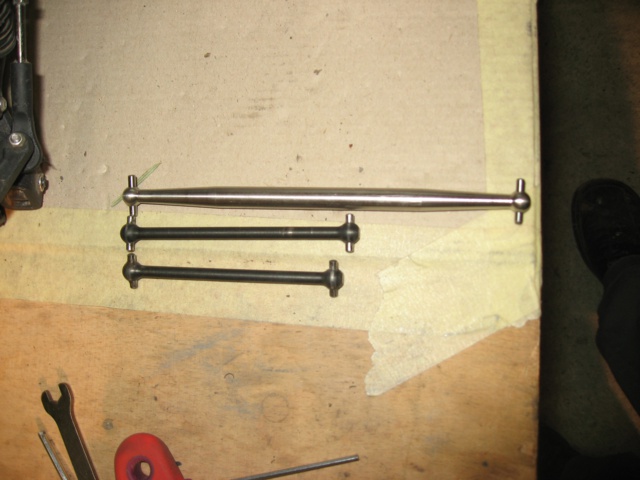

    Dann den ganzen Integy-Kram... Das ist alles nix Wink Bei der Lenkung nimmst du am besten eine von GPM ohne Servosafer, und die Spurverbreiterung von Integy ist Schrott, dann lieber sowas hier. Ich hätte allerdings einfach die Radachsen vom Savage XL genommen Wink
    Das einzige, was von Integy Sinn machen würde, ist das hier (gibts auch in anderen Farben) Wink Und die Heatsink Motorplatte halte ich auch für unnötig. Und der Heckspoilerhalter - naja, seeehr überteuert Rolling Eyes
    Die Stabis sind eigentlich auch unnötig, es sei denn, du fährst auf der Straße. Im Gelänge stören die nur.
    Und hat dein Savy nicht schon die Big-Bore Dämpfer? Falls nein, hätte ich nicht so viel Geld für die Original-Dämpfer vom Flux ausgegeben. Bei ebay gibts die zum erstiegern deutlich billiger. Ich hätte allerdings die GPM-Cross Dämpfer genommen, die aaron auch an seinem Savage-Stuggy hat, die werde ich mir auch noch holen Wink
    Und die RPM-Querlenker... wer's braucht... Für das Geld bekommst du bei ebay haufenweise Originalquerlenker inkl. C-Hubs und Stift Wink
    Ich weiß, viel Kritik, aber so hätte ich es halt gemacht Very Happy Scheinbar hast du die Teile aber schon bestellt, da kommt mein Gelaber wohl zu spät Laughing

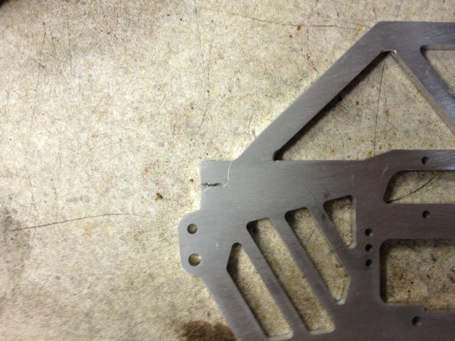

    Hält die aus Carbon? Ist das nicht zu spröde?
    Sie ist durch die Aussparung sehr dünn geworden, was eigentlich unnötig ist. Senkt den Schwerpunkt bloß um 0,001mm oder so, aber es sieht eben cool aus. Du kannst auch nur die Bohrungen setzen. Für das Servo ist es allerdings egal, denn das stützt sich eh an den beiden Alu-Streben ab. Querkräfte treten da keine auf.

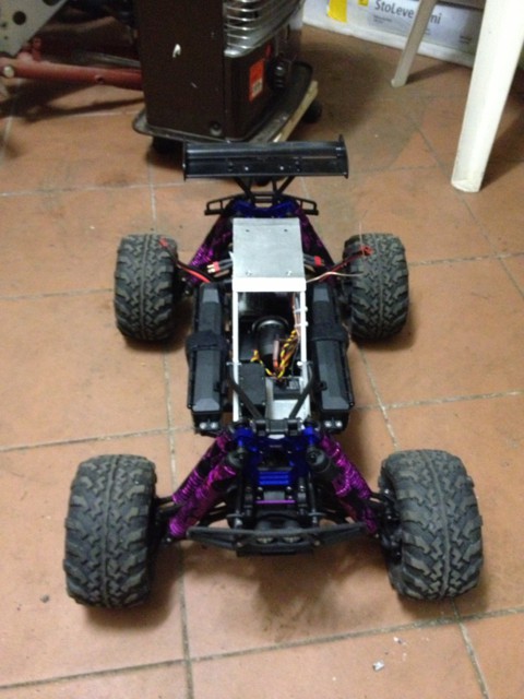

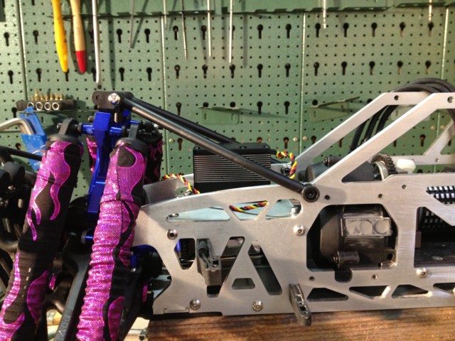

    Jetzt hats eine Weile gedauert, aber für die Erste Probefahrt ist er soweit fertig Very Happy
    Der Reihe nach:
    Nach der Probefahrt im Schnee wurde er komplett zerlegt und gereinigt.
    Die Diffs und die Dämpfer hab ich auch zerlegt und neu befüllt.
    Alle Teile die nicht der Schulnote 2 entsprachen wurden erneuert.
    Fast alle Schrauben wurden durch härtere ersetzt.
    Alle Kugellager hab ich gegen Blaue Racing Kugellager getauscht.

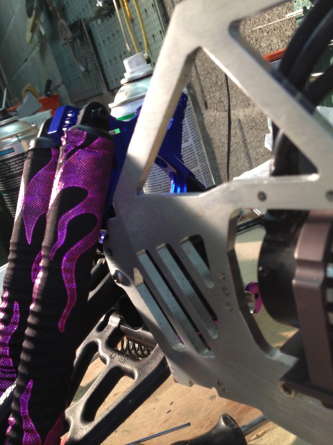

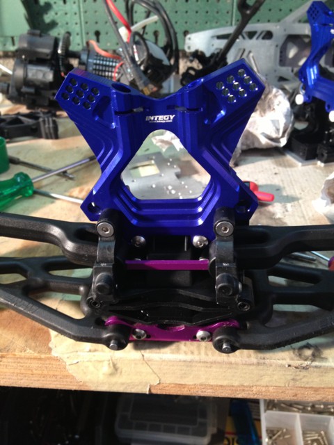

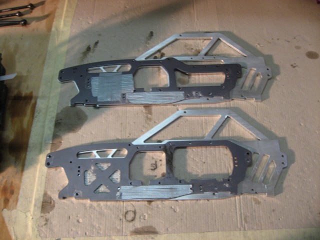

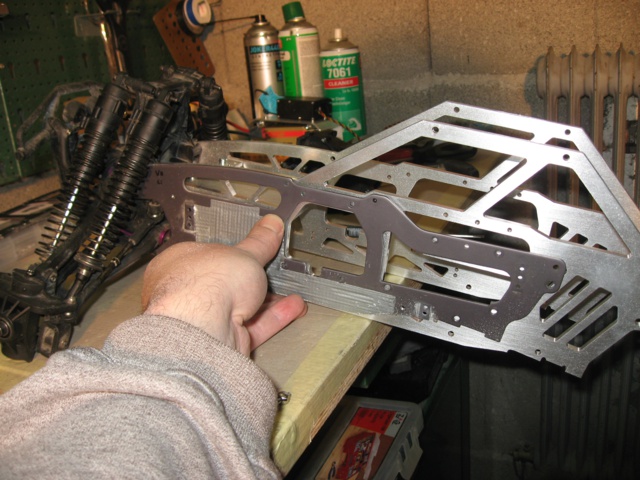

    Als erstes hab ich mich an die TVP`s gemacht. Die mußten ja noch umgeschweißt werden damit hinten auch 4 Dämpfer platz haben.
    Hier kann man noch die orginalen hinteren Streben erkennen
    Hier die umgeschweißten TVP`s
    Die hinteren Streben wurden nach vorne versetzt
    Hier die ausgenommenen

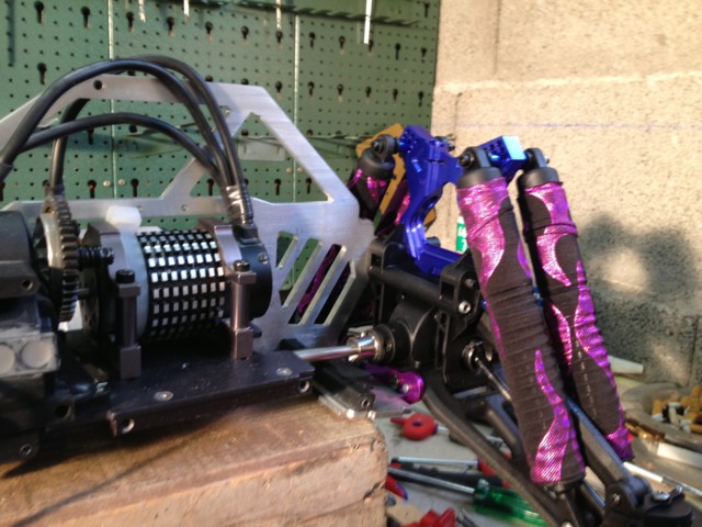

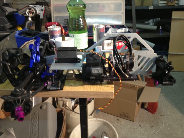

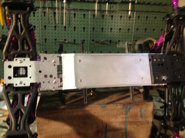

    Alles mal ausgelegt was rein muß Wink
    Nun gings ans zusammenbauen

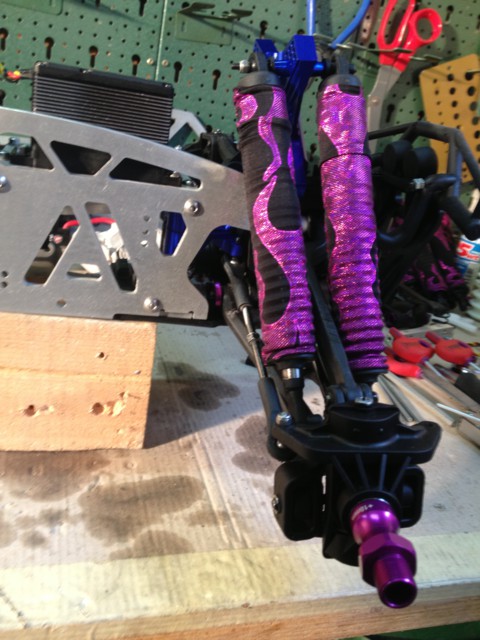

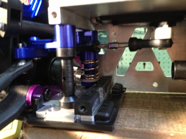

    Hier hab ich eine Distanz eingebaut damit an der Lenkung nichts streift

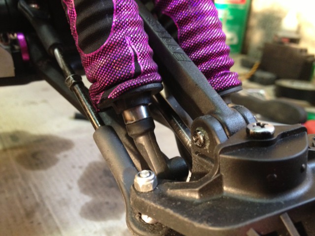

    Die Abstützung der vorderen Dämpferbrücke vom Baja abgeschaut

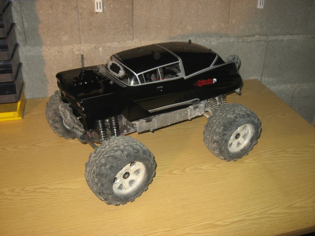

    Eine neue XL Karo hab ich auch schon lackiert, aber noch nicht beklebt

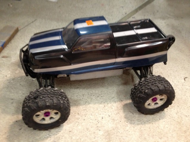

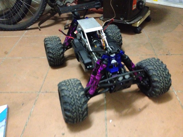

    Und so sieht er fertig aus:
    Fotos von der Elektronik folgen noch wenn sie an Ihrem endgültigen Platz sind. Ein paar Sachen fehlen noch aber er ist bereit für die erste Testfahrt.
    Very Happy Very Happy Very Happy
    Als erstes fällt natürlich das Gewicht auf Shocked
    Da die 3s noch nicht da sind probierte ich halt nur mit 4s
    Die Leistung ist noch auf 70% gedrosselt, aber alles funktioniert soweit.
    Ist erstmals auch Hauptsächlich ein Elektronik Test.
    Servo inklusiv BEC funktionieren und wurden richtig gesteckt und verlötet Surprised
    Was mir aber negative aufgefallen ist, war die Kippneigung. Die hab ich eigentlich gedacht mit den Verbreiterungen zu eliminieren Question
    Ein Kumpel der mit 1/10er Benziner Rennen fahrt hat dann gemeint er weiß schon warum und mich dann in die Ein-und Ausfederweg Grundlagen eingeweiht.
    Ok... Null Ausfederweg!
    Super zum Springen aber nichts fürs fahren.
    Fahrwerk eingestellt und siehe da ganz ein anderes Fahrgefühl Very Happy
    Nun fehlen nur noch die 3s Akkus und dann kanns weiter gehen mit dem Testen.

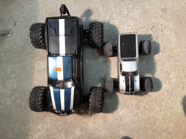

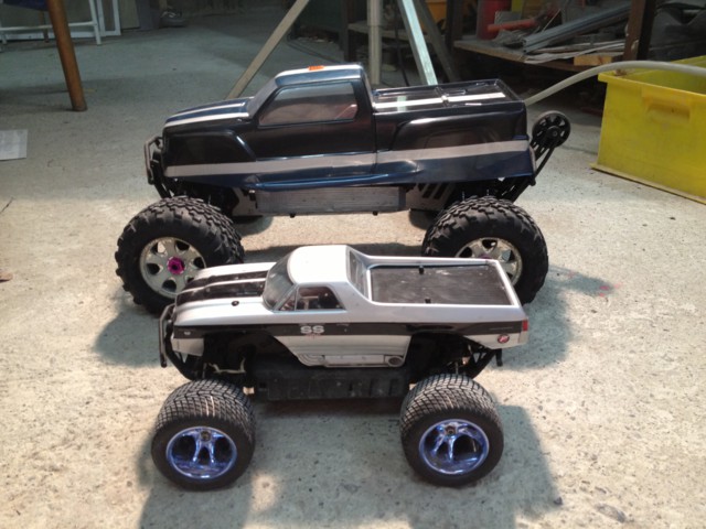

    Mal ein Größenvergleich:
    Ich werd weiter Berichten wenn die Akkus da sind. Dann werd ich auch mal ne Videokamera mitlaufen lassen.

    ...die Radausschnitte schneidest aber schon noch an der Karo aus ? Wink)
    Stöffel_773
    Anmeldedatum: 24.04.2012
    Beiträge: 111
    Wohnort: Vorarlberg
    BeitragVerfasst am: 27.03.2013, 19:43    Titel:
    Nö...Die kann so bleiben Wink
    Hab extra nur so viel weggeschnitten damit beim einfedern nichts streift.
    Die Karo kommt eh nur drauf wenns in den Dreck geht. So kommt weniger rein Wink
