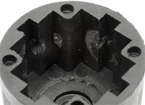

    Die anderen (ausser CEN soweit mir bekannt, aber gibt vielleicht noch andere) haben keine Metallblöcke in denen die Crosspins laufen. Irgendwann arbeiten sich dann die Pins ins Gehäuse ein und die Spidergears gehen kaputt.
    Sieht dann so aus:
    Oder ein vorderes oder hinteres vom Flux nehmen, die haben ja auch die Blöcke. Nachteil ist nur, dass auf einer Seite nur ein 10x16 Lager ist, das ist nicht so stabil. Kann aber sein, dass das beim Mitteldiff egal ist, da kriegt das Lager ja keine Schläge ab von den Achs-Antriebsknochen.
