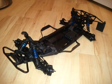

Hier die ersten Bilder:

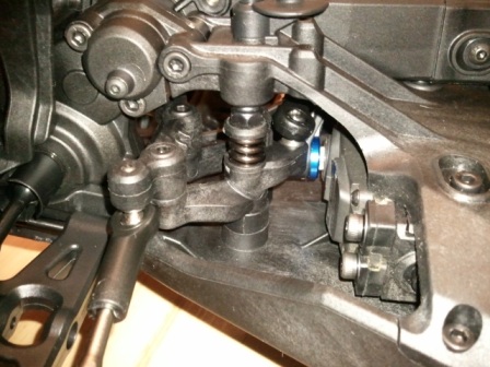

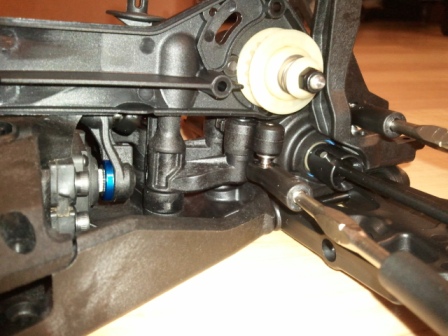

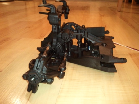

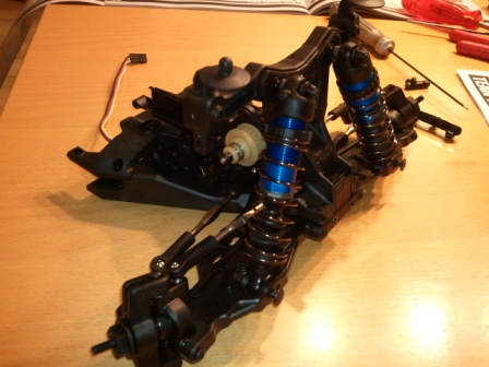

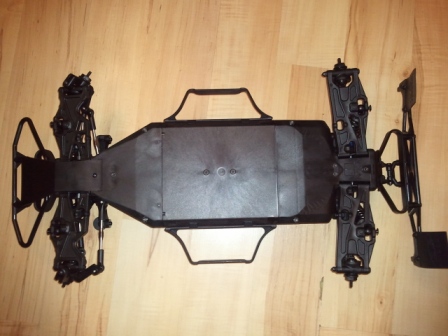

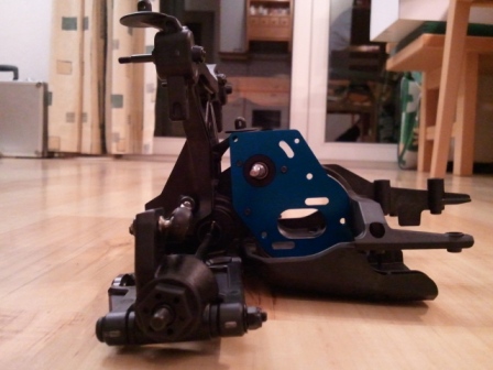

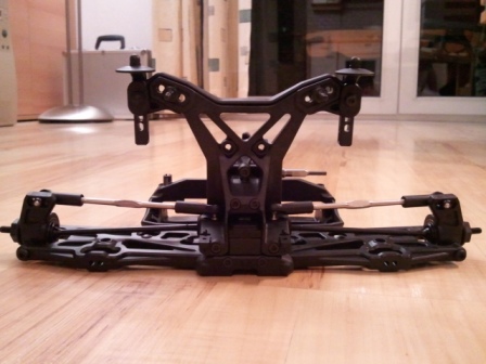

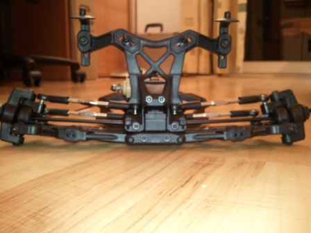

da der wagen gestern angekommen ist, musste ich ihn auch gleich zusammenbauen
eigentlich war es mein erster aufbau eines 1:10er modells. bisher wurden von mir immer nur die größeren 1:8er gebaut.
zuerst muss man sich da schon ein wenig umstellen, dass einfach alles etwas kleiner ist.
gleich vorweg ist positiv aufgefallen, dass der Team Associated SC 10 4 WD metrische schrauben hat (keine zölligen wie der SC 10 2 WD). auch sind sehr viele zylinderkopfschrauben (m3) verbaut - was mir persönlich sehr gefällt.
weiters waren die diffs (keine Kugeldiffs sondern mit Zahnrädern) und die stoßdämpfer bereits befüllt und zusammengebaut. Die spurstangen und teile der vorderen querlenker inkl. der achsschenkel waren bereits vormontiert.
mit der mitgelieferten beschreibung kommt man gut zurecht und die teile sind alle vollständig in den plastiktüten verpackt. die teile sind sehr passgenau und es macht spaß den kleinen aufzubauen.
jetzt fehlt nur noch der einbau der elektronik und das lackieren der karo.

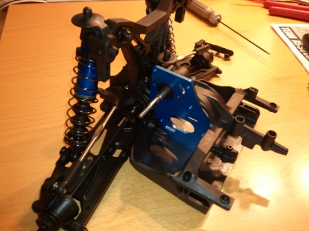

von der elektronik ist bisher nur das lenkservo verbaut - dieses muss gleich mit dem aufbau der lenkung verbaut werden. hierzu gibt es eine eigene vorrichtung mit der man das servo passgenau einrichten kann. (die servohalter sind in alle möglichen richtungen zu verschieben, so kann jedes servo genau eingebaut werden - egal ob es da und dort einen oder 2 mm länger, kürzer oder höher ist)

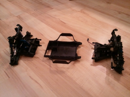

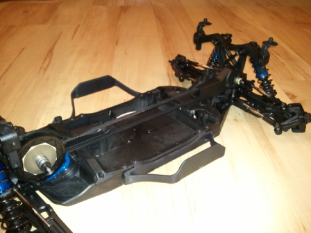

die bodenplatte besteht im grunde genommen aus drei teilen. einem vorderen, einem mittleren und einem hinteren teil. (war für mich neu - habe ich noch nie gesehen - ob es dies auch bei anderen marken gibt, kann ich nicht beurteilen)
für den riemenantrieb gibt es hinten und vorne einen spanner. diese können von außen verstellt werden.
für einen 1:10 wirkt er auf mich sehr stabil. testfahrten stehen jedoch noch aus.
so - dass wars, was mir so auf die schnelle eingefallen ist.

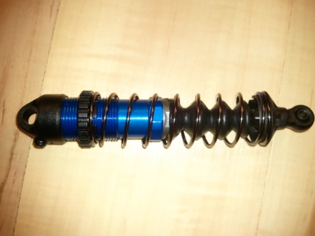

Danke! Ich frage mich, ob solche Zwischenstufen nicht extrem auf Kosten der Haltbarkeit dieser Konstruktion (Kunststoff-Ratsche) gehen.. Was meint ihr? _________________

sieht auf den ersten Blick ziemlich verbaut alles aus...siehe Servo z.B.
würd sich dann erstmal zeigen müssen, inwieweit es mit der Wartungsfreundlichkeit ausschaut  |

hi - wird man abwarten müssen - wie es sich im langzeittest bewährt.

da geb ich dir mal grundsätzlich recht. aber - soweit ich beim zusammenbau gesehen habe, müsste man das oberteil, bei dem auch der servo mitbefestigt ist herausnehmen können. (habs aber noch nicht probiert)
