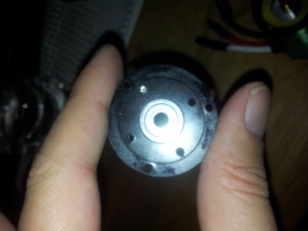

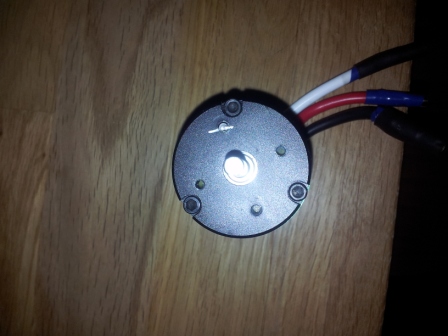

    BeitragVerfasst am: 03.10.2012, 21:00    Titel:
    Okay, vielen Dank für die Erleuchtung.. hier die Fotos, wie man unschwer erkennen kann bin ich kein begnadeter Fotograf. Der Gewinderest schaut nicht auf der anderen Seite herraus. Habe die platte gedreht und muss mir jetzt nur noch die passenden Schrauben besorgen.. M2 in 12.9 Stahl.
