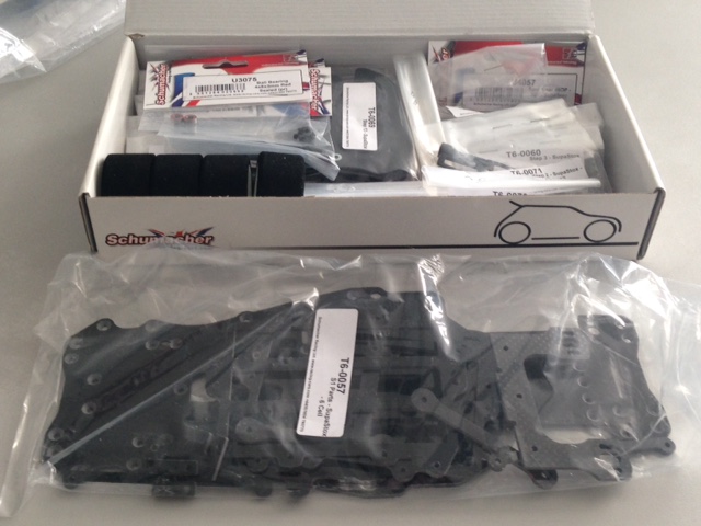

Der Baukasten kommt in einem schönen und handlichen Karton (manche Verpackung von Motor/Regler Combos ist größer...)
Hier der Karton geöffnet, alles schön verpackt für die einzelnen Baustufen.
Zu Beginn muss man sich für die Akku-Halterung (Anzahl Lipos/Variante) entscheiden. Bei mir kommen 2x 1S Akkus von CS zum Einsatz.

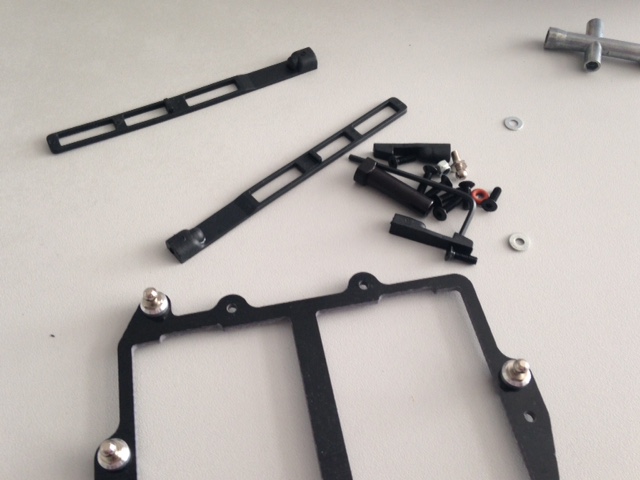

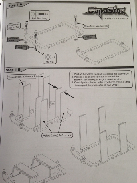

Die dem Bausatz beigefügte Akkuhalterung ist ungewöhnlich (und wird später auch zu Verwunderung führen, dazu aber später mehr ).

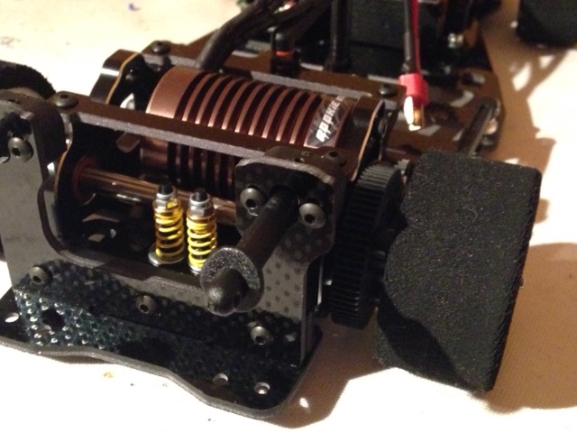

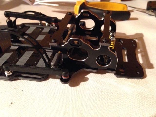

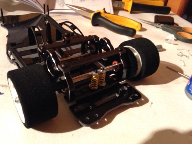

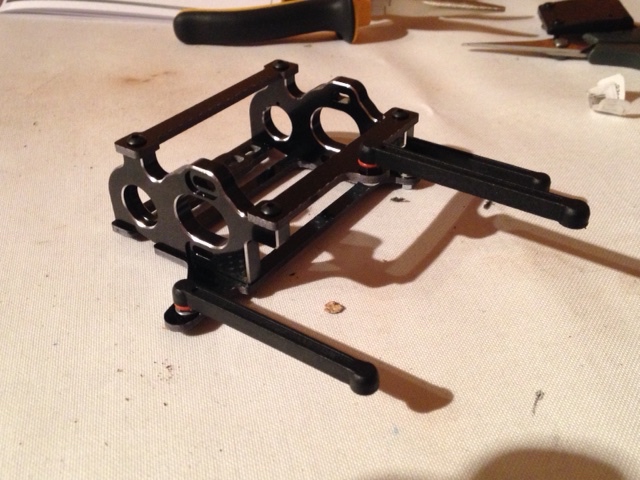

Weiter geht es mit dem Power Pod = Motorhalterung mit Aufnahme Hinterachse. Alles sehr einfach, da Starrachse (Achse mit Kugeldiff. ist Optional erhältlich, ich wollte es erstmal ohne probieren. Die Verarbeitung ist sehr gut und die Teile sind sehr passgenau, well done Schumacher.

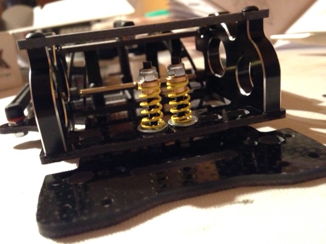

Dämpfer im klassischen Sinn gibt es gar nicht, für ein Offroader völlig unmöglich, aber bei Glattbahner bekannt und sehr direkt
Bei den Einstellmöglichkeiten (die recht gering sind...) habe ich mich stur an die Bauanleitung gehalten. Für das Setup ist in der Bauanleitung jedoch ein umfangreicher und gut beschriebener Teil vorgesehen.

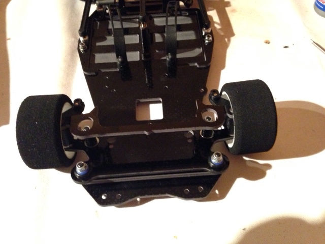

Die Montage der Vorderachse war etwas fummelig, klappte aber dann doch (ist aber echt das einzige was etwas "störte", wenn man es überhaupt erwähnen soll, vielleicht bin ich etwas pingelig).

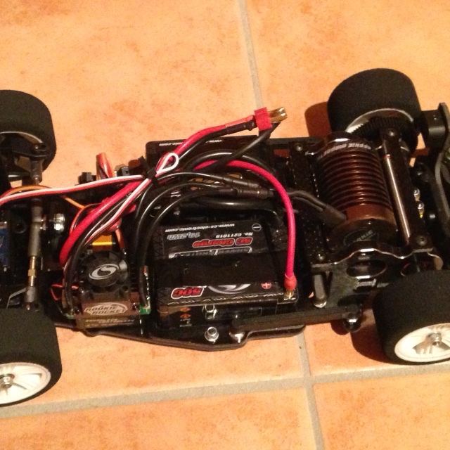

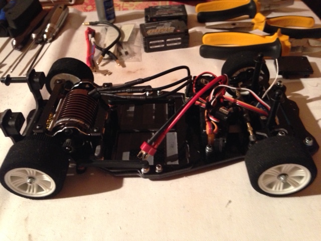

Weiter gehts bzw. die Vollendung des Chassis erfolgt mit Einbau Motor, Regler und Servo (das notwendige Zubehör ist im Bausatz enthalten) sowie Empfänger (kommt im Bereich Vorderachse). Nachfolgend ein paar Bilder, Worte hierzu sind nicht nötig.

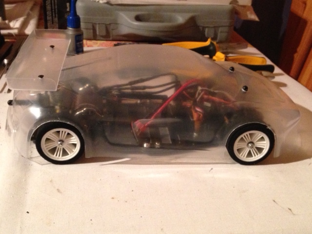

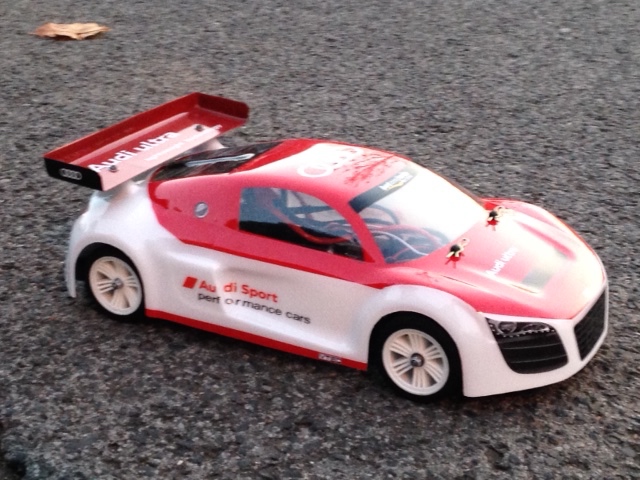

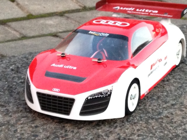

Dann schon mal die Karosserie zur Probe aufgesetzt. Hier gibt es für den Supastox wieder eine kleine aber feine Auswahl im CS Shop bzw. bei Schumacher. Ich habe mich für die Audi R8 entschieden. Diese ist sicherlich von der Qualität und Machart nicht mit einer von Tamiya, Yokomo oder ABC Hobby zu vergleichen, aber dafür günstig (unter 20 Euros).
Der Stickerlogen ist recht übersichtlich (nur für die Scheinwerfer und Kühler) und somit ist für die Maskierung der Scheiben die Eigenherstellung gefordert. Aber ist ja Modellbau.
Die hinteren Karosseriesteher können in 2 Varianten montiert werden: senkrecht stehend oder waagrecht für hintere Befestigung, je nach Karosserie. Für den Audi habe ich mich für die waagrechte/hintere entschieden.
Hier nochmal das Chassis ohne Karosserie von oben mit Akkus. Die ursprünglich vorgesehenen Akku-Halterungen aus PVC musste ich wieder entfernen, den diese konnte die Akkus nicht richtig in Position halten. Dann halt mit RC Car Klebeband für Akkubefestigung.

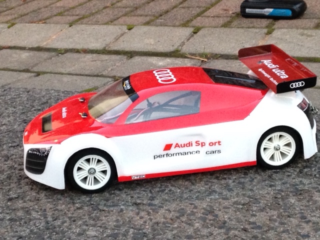

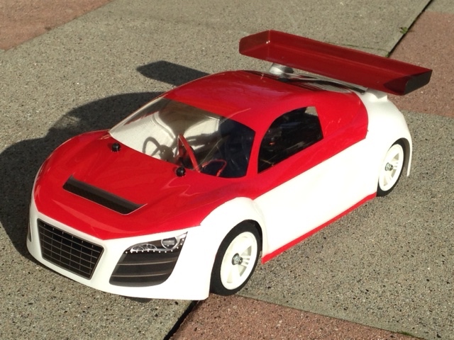

Die Lackierung erfolgt in weiß/rot. Habe im Internet beim Audi Fahrer Marco Werner diese gefunden und als Vorlage für mein Fahrzeug übernommen. Hier noch ohne weitere Aufkleber (es liegen keine weiteren bei).

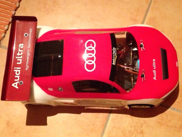

Dann hat ein Arbeitskollege bzw. seine Frau mich freundlicherweise unterstützt und mir die meisten Schriftzüge über einen Plotter erstellt. Sieht dann so aus:
noch von oben:
Eine kleine Probefahrt habe ich mal unternommen, und muss sagen: wow
Geht echt voll aber der kleine.
Hier ist ein gefühlvoller Gasfinger gefragt. Der Brushless 13.5 Turn Motor beschleunigt fast zu brutal hier ist Übung gefragt und weiteres fahren werden neue Erfahrungen bringen.
