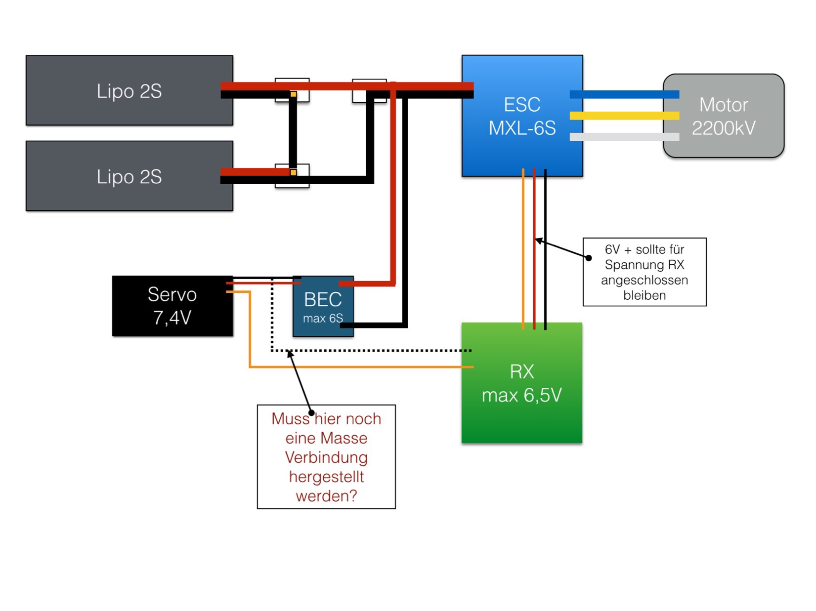

Ich möchte meinen E-Revo Brushless auf einen Single Servo umbauen.
Da ich recht günstig an ein HiTEC HS-8380TH Servo gekommen bin, und dieses gerne mit 7,4V betreiben möchte (habe noch ein externes BEC ) stellen sich mir hierzu ein paar Fragen:
1. Auf meinem Absima Empfänger steht eine Spannung von 5-6,5V.
Am ESC ist eine BEC Spannung von 6V eingestellt, somit sollte das passen.
Jetzt möchte ich aber das besagte Servo mit 7,4V betreiben, was natürlich nicht mehr zum Empfänger passt. Somit soll ein externes BEC ( CC BEC PRO) zum Einsatz kommen. Das BEC hat zwar zwei Ausgangsleitungspaare aber ich denke nicht dass diese unterschiedliche Spannungen ausgeben können. Somit würde ich den Empfänger an das 6V ESC BEC hängen und den Servo an das externe BEC. Die Signalleitung des Servo geht natürlich zum Empfänger. Jetzt die Frage: Muss noch eine zusätzliche Masse Leitung zwischen Servo und Empfänger angebracht werden?
Ich habe eine Zeichnung erstellt um das ganze besser zu veranschaulichen
Ich wäre sehr dankbar wenn mir jemand diese Frage beantworten könnte.
Danke vorab!

Ja, normalerweise schon. Grundregel ist eigentlich immer "alle Massen bleiben zusammen".
Am einfachsten geht dein Vorhaben, wenn du ein Y-Kabel modifizierst:
Einfach am Empfängerende den roten Draht ziehen und isolieren, fertig.
Die beiden Servoanschlüsse sind dann Servo und BEC.
Und ja, beide Anschlüsse am BEC sind parallel, da ein Stecker nur wenige Ampere schafft.
Den unbenutzten einfach isolieren und wegbinden. _________________ Gruß, Jens

Hallo Jens,
Danke für die Antwort.
Gute Idee, werde ein Y Kabel zwischen Servo, RX und BEC einbauen.

Die Masse muss sein. Sonst ist der Kreislauf der Steuerleitung ja nicht geschlossen. Ob Du nun die Masse am Servo-Massekabel anklemmst, oder wo anders, ist theoretisch egal.
Was anderes wäre es, wüsste man, ob die Masse der Steuerleitung vom Empfänger zum Servo mit der Masse der Stromversorgung im Empfänger verbunden ist. Dann könnte es auch ohne gehen.
Aber um von Vorn herein Fehler ausschließen, solltest Du die Masse am Servo anlegen. Das ist der kürzeste Weg, um den Steuerkreislauf zu schließen. Wenn Du die Masse wo anders abgreifst, wäre es theoretisch möglich, dass Du einen erhöhten Widerstand hast oder "Fremdsignale" die Masse stören können. |

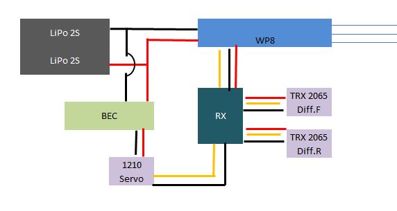

Wenn das externe BEC direkt den Empfänger speist, kann dann der stromhungrige Servo direkt am Empfänger angeschlossen werden oder bekommt das dem Empfänger nicht gut.

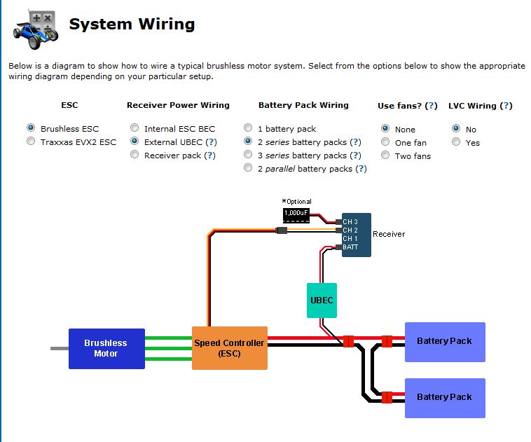

Ich dachte an einen Anschluß wie hierhttp://www.scriptasylum.com/rc_speed/wiring.html
Empfänger ist vom Traxxas Summit, ESC Hobbywing WP-8, BEC Turnigy 5V + 6V / 5A SBEC 2
Danke und Gruß |

Ach, bei den 3A des Turnigy-BECs, das kann der Empfänger ab
Die Servostecker schaffen eh nur 1-2A, da ist eher das Problem.
Und: Warum extra BEC mit nur 3A, das kann der WP-SC8 doch auch schon, und dafür sogar echt und in Dauer?! _________________ Gruß, Jens

Es sollte der Savox 1210 mit 5A Aufnahme werden, um den WP8 vorm gegrillt werden zu schützen dachte ich, mit einem externen 5A BEC gut zu fahren
Da die 5A wohl nur Wunschdenken sind, doch besser so:
? Gruß |
amigaman CULT-Urgestein
Verfasst am: 17.02.2015, 15:15 • Titel: |
Ja, mit 2 zusätzlichen Servos auf jeden Fall so.
