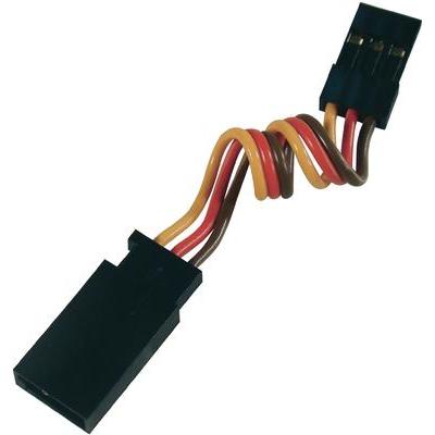

    Das Servo mit einem Y-Servokabel. Da wird von der zweiten Seite die Steuerleitung gekappt und + und - dann direkt am Akku angebracht. Das Signal bekommt das Servo dann vom Empfänger.
    Bei den 1:5 und 1:6 ern viel verbreitet.
    Hoffe es ist einigermassen verständlich.

    Ok, habe mal selber rumprobiert. Die einfachste Lösung ist wohl diese:
    Einfach von diesem Servo-Verlängerungskabel die + und - Leitung aus dem Stecker entfernen und an den Akku-Stecker anlöten. Dann das Steuerleitungs-Kabel mit Stecker in den Empfänger stöpseln. Damit das Servo nicht dauernd Strom bekommt, habe ich zusätzlich noch in die + Zuleitung einen Schalter eingelötet.
    Das Servo hat sowohl in Punkto Geschwindigkeit als auch Kraft deutlich zugelegt.
    danke für die Hilfe!
