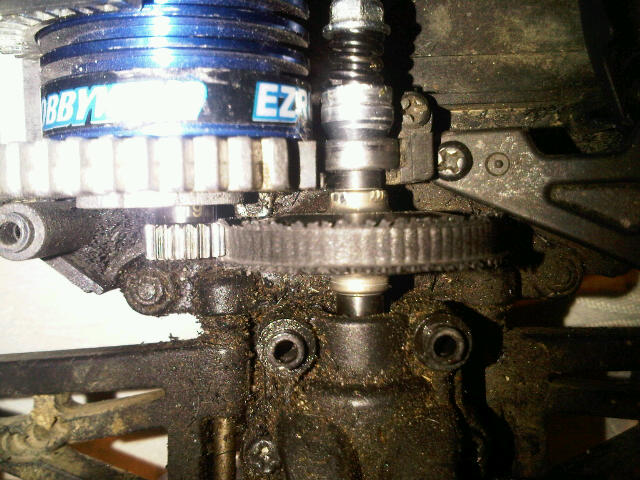

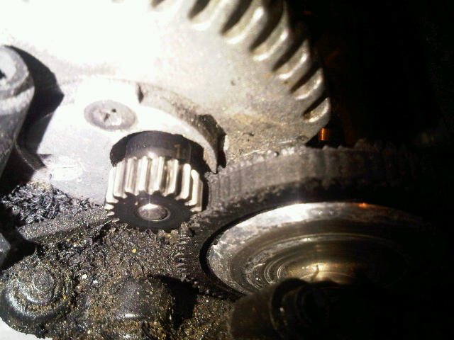

    BeitragVerfasst am: 12.05.2011, 19:11    Titel:
    anbei bitte die versprochenen bilder - bin leider erst heute dazu gekommen, bzw. bin gerade dabei das auto wieder fahrtauglich zu machen. montiert wird ein komplett neuer slippersatz inkl. welle etc.
    ich hoffe halt, dass ich es nicht wieder verbocke.

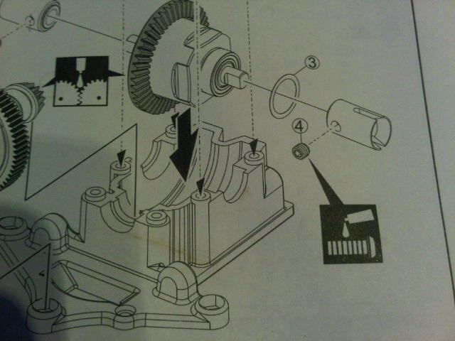

    und zum unteren bild auch noch eine frage: wofür ist teil 3 - ist das eine shim-scheibe???? mir ist aufgefallen, dass ich die nicht verbaut habe - könnte das der grund sein?

    BeitragVerfasst am: 14.05.2011, 21:19    Titel:
    fals es an der shimscheibe liegen sollte, würde es dir die Zähne des diffs abnagen, nicht vom hz.
    es wäre trotzdem gut, wenn du die diffs wenigstens mit der standardscheibe shimmst.
    So wie ich das sehe fährst du mit einem sehr offenen HZ. da du auch noch ein neunzehner Ritzel auf deinem scheinbar potenten motor hast,
    könnte dreck, der normalerweise "nur" alles blockiert, durch das Drehmoment den Schaden anrichten.
    Hast du schon mal kurz bevor es dir das hz auslutscht irgendwelchen komischen geräusche bemerkt, oder hackeliges Fahrverhalten?
    du kannst dich ja mal von aarons Jackerl fürs RC Car inspirirenen lassen (ganz unten)
    oder du machst was ähnliches wie ich:
    PS: hast du ein anderes Chassis? auf der rechten Seite hinter dem Akku sieht meiner ziemlich anders aus, oder ist das vieleicht die abmontiete Chassisbrücke?
