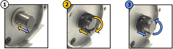

    Der Kyo hat als eine Besonderheit einen formschlüssigen Freilauf im Gegensatz zu den üblichen, kraftschlüssig wirkenden und bisweilen durchrutschenden Nadelrollen:
    Einen Rotostart erhielte man wohl, wenn man Stift und Hülse weglässt und einen Nadelrollenfreilauf (als Teil der Rotorstartwelle) ansetzt.
    Doch wie Jenske schon schreibt, der Seilzug ist genial, und eigentlich viel zu gut für den Motor Very Happy
    Besser, du polsterst den Startergriff etwas aus, oder deklarierst einen Gartenhandschuh zum Starterhandschuh!
