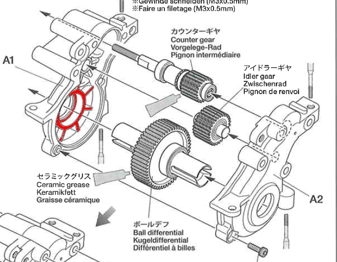

    Leider lockerte sich während der ersten Testfahrt das Kugelkdiff. Mal schauen ob ich ein passendes Kegeldifferenzial finde -
    ein Kugeldiff reize ich bei meiner Fahrweise eh nicht aus.
    Gruß Max
    Raphael
    Anmeldedatum: 05.09.2010
    Beiträge: 395
    Wohnort: 42 77 61 68 61 68 61
    BeitragVerfasst am: 22.08.2012, 13:10    Titel:
    Dremel die rot markeirten Bereiche ca. 1mm runter und verwende folgende Kyosho-Teile:
    UM610 Diff Bevel Gear
    UM611 Diff Case Packing
    UM612 Diff Shaft
    UM613 Diff Bevel Shaft
    UM605 Diff Gear Set
    ORG045S oder ORGO45S Silicone o-Ring
    Öl nach belieben -hier würde ich mich an Durango Setups orientieren.
    Kostenpunkt ~50€ (Kyosho halt...)
    Viele Grüße,
    Raphael
