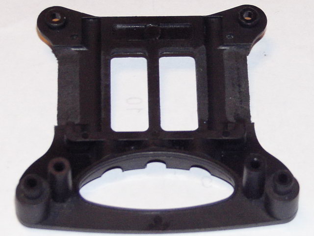

    Ich habe beschlossen nicht wie beim TT-01 an der Chassisplatte herumzusägen sondern ganze zu lassen wie es ist. Mit noch etwas nach oben Spielraum habe ich jetzt etwa 1,3 cm Bodenfreiheit. 1,5 sollten möglich sein.

    Ich weiß nicht ob es beim TB-03 möglich ist, aber beim TT ist es nicht notwendig an den Haltern, unter den Querlenkern, so rumzusägen wie es oft angeraten wird.
    Hier wurde nur der Anschlag für die Querlenker etwas schräg gefeilt und damit waren 20mm Bodenfreiheit möglich, welche in den meisten Fällen vollkommen genügen.
    Anfangs waren meine TT`s ebenfalls mit 13-15mm unterwegs und das ging, je nach Strecke, auch ganz wunderbar. Bevor man das Chassis in Stücke sägt sollte man ruhig mal probieren, wie es sich denn mit nur etwas mehr Bodenfreiheit fährt.

    Fast alle Probleme sind gelöst, nur die vordere Bodenfreiheit ist noch nicht ganz so wie sie sein soll.
    Gleich dazu etwas. Hinten habe ich jetzt voll ausgefedert 2,3 cm und Vorne sind es etwa 1,9 cm. Da muss ich mir noch etwas einfallen lassen wie ich die Push-rods verlängern könnte. Aber das ist bereits in Arbeit. (Alle Werte mit Tamiya Rally Block Reifen)

    edit: bedanken muss ich mich noch bei PlanBfidelity. Ich habe seinen Tipp beachtet und es vollkommen ausgereicht ein wneig zu feilen.

    Vorne solltes du ein wenig die Chassisplatte mit einer Feile abschrägen, wie es PlanBfidelity beschrieben hat.
