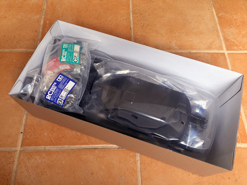

Die Schachtel ist recht kompakt
So präsentiert sich der Inhalt

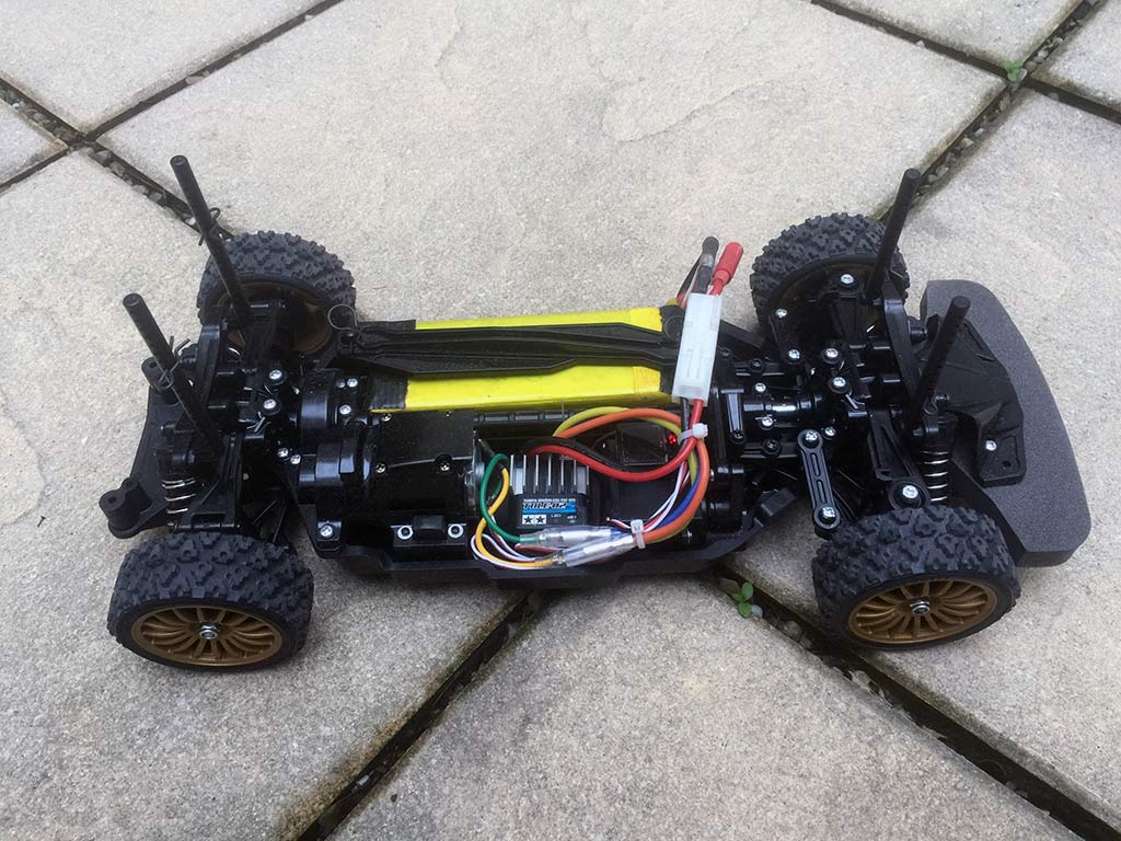

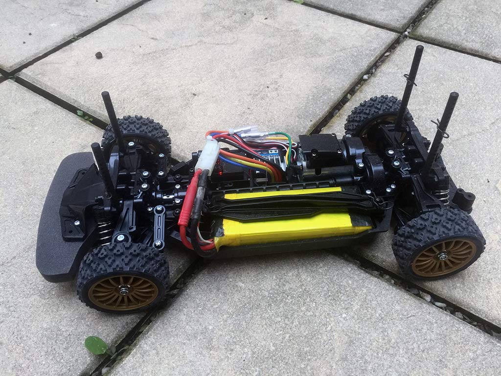

Am Tag der Arbeit bin ich es dann angegangen und habe das Chassis am Vormittag fahrfertig aufgebaut. Mein Sohn hat hie und da einen kl. Handgriff gemacht Bilder folgen. Den Antriebsstrang habe ich mit Kugellager versehen (bis auf die exponierten Radaufhängungen ... dort werden andere Lager verwendet, die ich nicht Griffbereit hatte). "Lustig" sind die Dämpfer ... eigentlich nur reine Federn. Sprich wenn man das Chassis aus ein paar cm fallen lässt hupft es mal wie ein Flumi kurz durch die Gegend. Abgesehen davon, dass mir die Federn auch "viel" zu hart vorkommen. Aber das scheint sich ja bei Tamiya wie ein roter Faden durchzuziehen. 2 Ölis in der passenden Grösse hätte ich zuhause. 2 weitere müsste ich erst ordern. Mal schauen ob es mir das Wert ist.

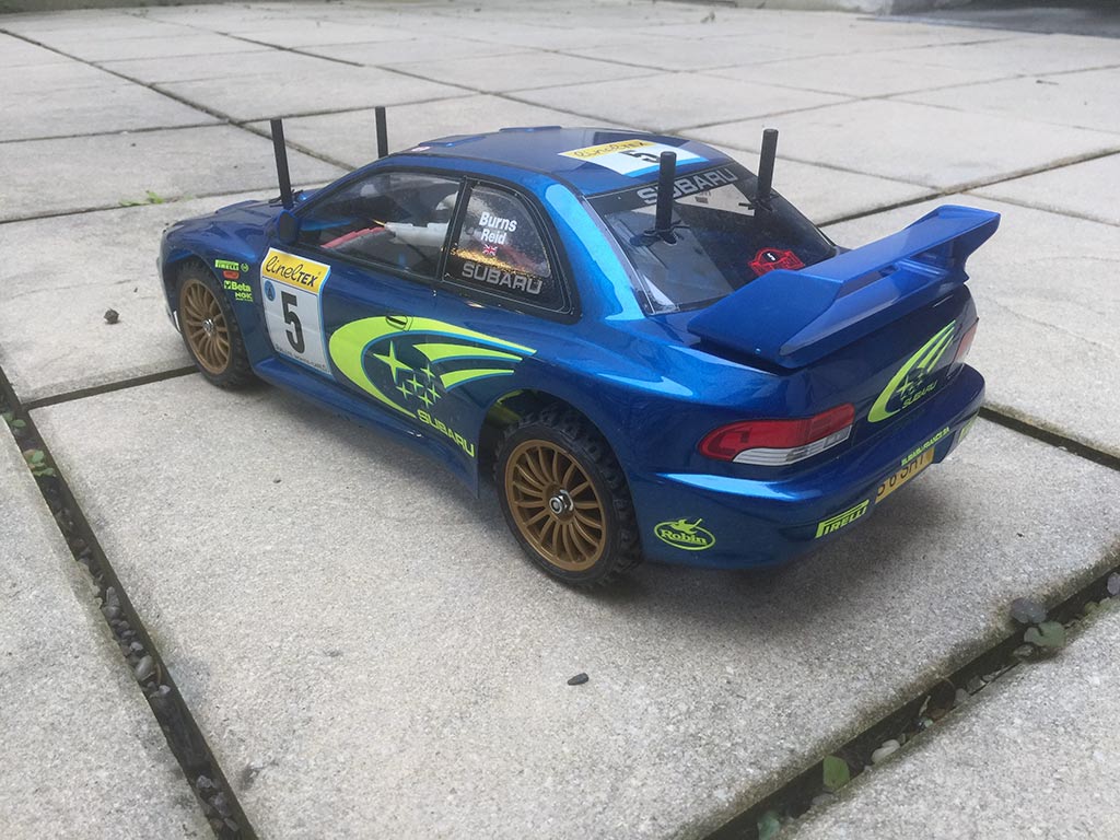

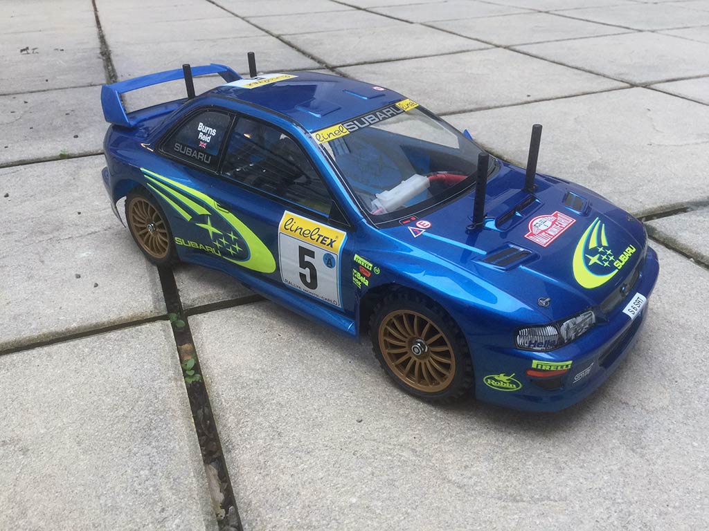

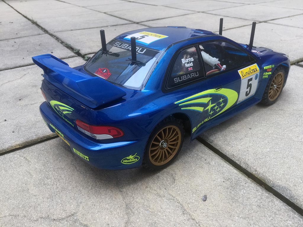

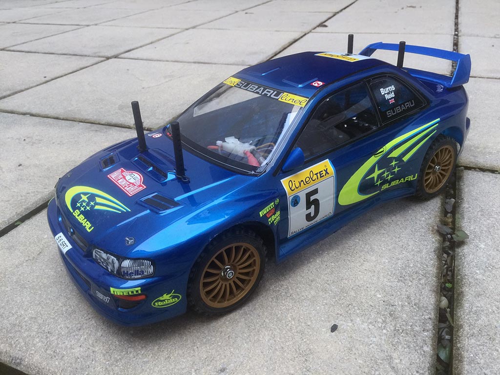

Sodale ... Die Karo ist nunmehr auch abgeschlossen und ein kurzer "Wohnungsfahrtest" hat das Chassis auch erfolgreich bestanden. Ich werde nur noch die Karosteher passend kürzen.
Hier die Bilder
Jup, um das teil fein fahrbar zu machen gehört wohl einiges gemacht. Ich habe schon einmal ein TT02 (Onroad) Chassis "getunt". Muss nicht sein. Da gibt es deutlich bessere Chassis als Rally Basis. Das soll mal just for fun für die ein oder andere Ausfahrt mit meinem Sohn herhalten. Kleinen Parcours auf Sand oder ähnlich auslegen.
Unterschied zum Onroad ... kaum. Wie schon von WroDo geschrieben:
- Es sind die Rally Block Reifen dabei
- Es wird die Höhe auf "high"eingestellt mittels umdrehen der Achsschenkel bzw der Einsätze vorne, damit das Chassis min. höher über dem Boden liegt
- Als Ritzel wird auf den Torque tuned Motor das 17er Ritzel geschnallt und nicht das 19er (für Onroad).
Das wars dann eigentlich auch schon.
