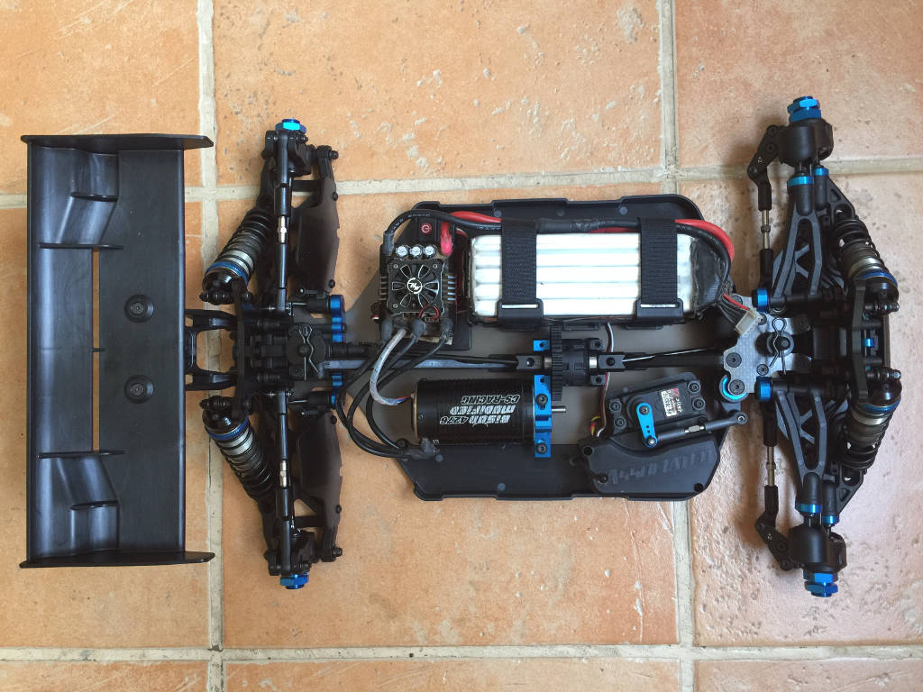

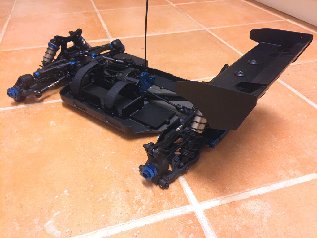

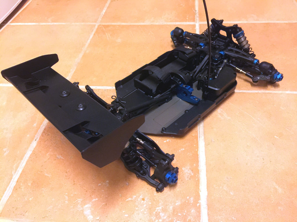

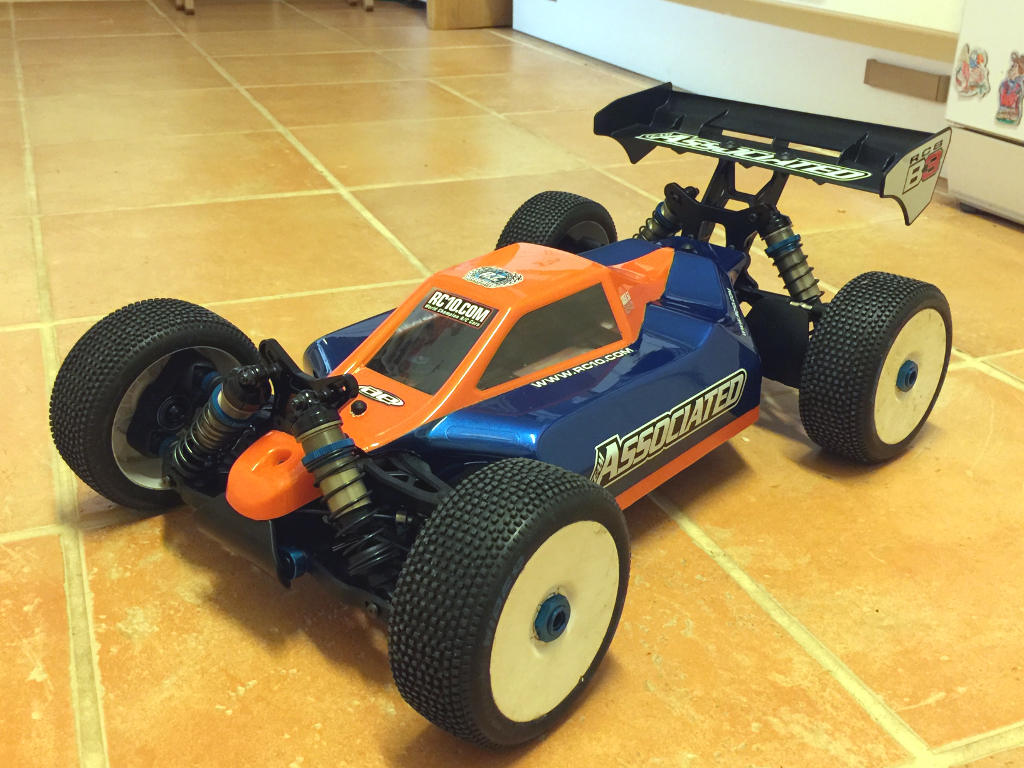

    Ich habe mittlerweile die Modellbaukollektion ausgedünnt (1:5er und 1:10er raus, sowie die "älteren" 1:8 Truggy und Short Course) um mich auf das wesentliche zu konzentrieren. Und so wurde es getreu dem Motto "zurück zu den Wurzeln" ein 1:8er Wettbewerbsbuggy. Nachdem mich meine 2 Assos die letzten Monate von der Stabilität und vom Fahrverhalten sehr überzeugt haben ist es ein Team Asso RC8B3.1e geworden ... Mal nicht gebraucht sondern Neu Wink

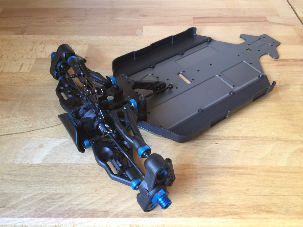

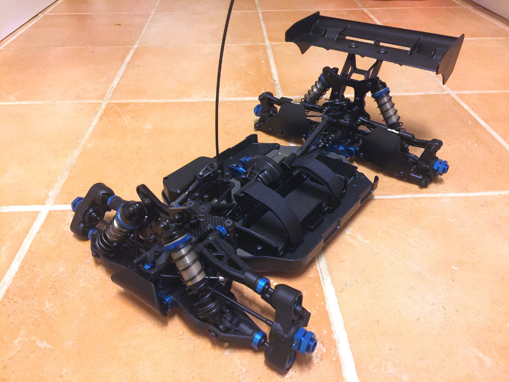

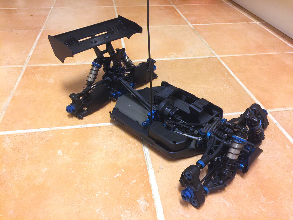

    Der Aufbau hat Laune gemacht. Sehr wertig. Etwas mühsam waren nur die Mud guards anzubringen und einer der Antriebswellen hat nachgearbeitet werden müssen (Produktionsfehler nehme ich an), da der Stift in der Kugel sich nicht frei hin und her bewegen konnte. Der Dremel hats gerichtet.
    Hier ein paar Bilder
    Verbaute Komponenten: Xerun Xr8plus, Bision 4276 1700kv, Wellpower 5s 5200, Hitec 7955TG
    Lipo ist für den Buggy etwas übertrieben (kommt vom Truggy, Short Couse ... geht sich aber noch gut unter der Karo aus

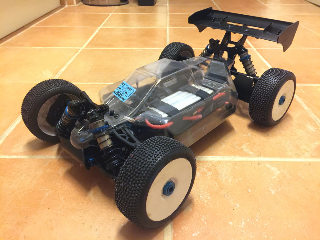

    Fertig besprüht mit Tamiya Metallic Blau und einer Orange, dass ich noch über hatte. Kampfgewicht: 3,8Kg.
    Mittlerweile bin ich 4 volle Akkuladungen durch. Bei der ersten Fahrt hatte sich die hintere Mittelwelle vom Triebling gelöst (Madenschraube vergessen gut anzuziehen und einzukleben). Fahrzeit liegt bei eher mttelmässigen Grip mit den härteren Louise Viper Reifen bei 18 Minuten bei mittlerer-guter Leistungsforderung auf Sand/Waldboden. Ich könnte problemlos auf 5s 4200mAh runter gehen und 100gr sparen (wäre für dei RE/LI Balance kein Fehler. Übersetzt momentan auf Streckentaugliche 65km/h mit einerm 14er Ritzel. Der Motor ist ja auch eher für Truggys gedacht und auf der schwereren Seite. Auch da liesse sich noch auf einen kleineren umsatteln. Am wärmsten wird der Motor. Momentan bei 4-6°C allerdings noch völlig unkritisch trotz dicht abschliessender Karo.

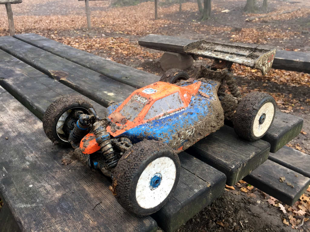

    So ... nun wieder zurück zum buggy. Nachdem das Wetter heute nur nass/kalt war habe ich mir die zeit genommen das chassis wieder zu reinigen. Die Dämpfer habe ich nun niederviskoser befüllt. Original vo 40wt (500cps) und hi 35wt (425cps). Habe vo nun 400 und hi 300cps. Das alte Öl im Dämpfer war noch perfekt klar. Fühlt sich nun bei Zimmertemperatur zu wenig gedämpft an. Mal sehen ob das dann bei ca 6grad einigermaßen hinkommt.
    Die Droop Schraube habe ich nun vollständig eingezogen, sodass der komplette federweg zur Verfügung steht. Hatte ich bei meinen offroadern eigentlich immer so. So auch beim asso sc8e. Der lag mit buggyreifen, buggyschwingen in meinen Augen ruhiger als der rc8b3.1e buggy ... hatte allerdings auch gut 1kg mehr und hat ja den langen truggy Radstand.
    Extra soft aka Impact reifen, passend zur Jahreszeit, sollten morgen abholbar sein.
    Was mir noch aufgefallen ist beim reinigen war, dass sich das 14er Ritzel etwas Richtung motorhalter verschoben hat und dort schon leicht diesen angekratzt hat. Erklärt das etwas unterschiedliche (eigenartige) Fahrgeräusch beim letzten Akku. Auch wieder gerichtet und der Kleber hat nun gut Zeit zu trocknen bis zum nächsten Einsatz.
    BeitragVerfasst am: 27.11.2017, 18:27    Titel:
    Letzte Woche hatte ich dann die AKA Impact Extra Soft aufgezogen und bin 2 Akkuladungen bei schön feuchten 6 Grad auf Waldboden/Sand gefahren. Fuhr sich dann mit dem 300/200er Öl + vollem Ausfederweg deutlich besser. Hinten kann ich ruhig wieder auf 300 raufgehen. Grip und Rundlauf waren mit den AKAs nochmal deutlich besser. Das hat dann alles schon sehr gut gepasst.

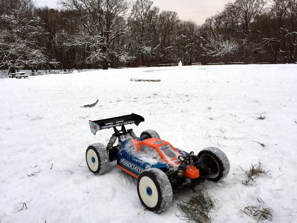

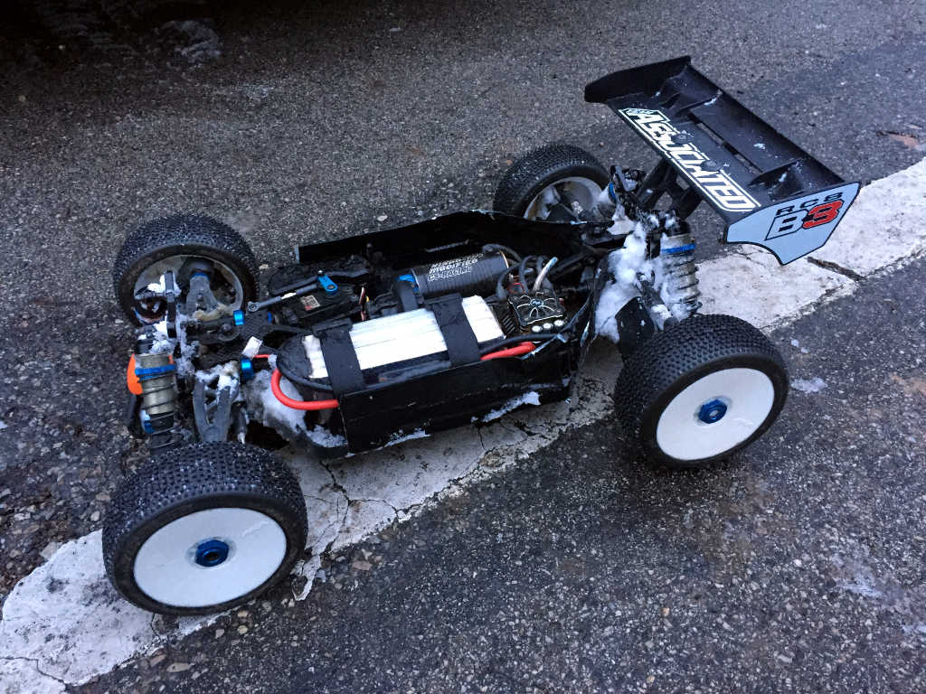

    Der Buggy wurde am Samstag gründlich gereinigt und für den Schneeeinsatz vorbereitet. Mud Guards mit Gaffaband einfach verlängert und weiter hoch gezogen.
    Heute Früh hats dann mit der Schneedecke gepasst. Im Hintergrund der Baumstamm, der dem Truggy zum Verhängnis wurde.
    Nachdem der Truggy seine Federn lassen musste kam der Buggy zum Einsatz. Mit diesem konnte ich 2 Akkuladungen problemlos durchfahren (ca 20 Minuten pro Akkuladungen). Die AKA Impact Super Soft waren auf der harten Schneedecke, die teils etwas eisig war angenehm zu fahren und haben ausreichend Grip geboten. Der Truggy mit den AKA Ibeam hatte allerdings bzgl Grip die Nase etwas vorne. Auch die Wellen schluckte der Truggy naturgemäss deutlich gelassener. Das Fahrwerk vom Buggy blieb auch bei -1°C schön weich. Das Arbeiten des Fahrwerks war gut zu beobachten. Hinten werde ich allerdings von 200cps auf 300 rauf gehen um das Durchschlagen etwas zu reduzieren.
    Hier der simple "Schneeschutz" im kritschen Regler Bereich
    Mittlerweile ist das Chassis wieder getrocknet und die kritischen Stellen mit WD40 behandelt.
