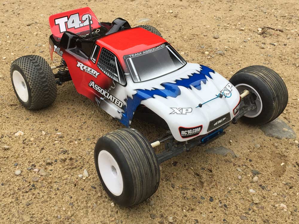

    BeitragVerfasst am: 18.05.2016, 11:28    Titel:
    Endlich ist die Karo angekommen. Habe der einfachheithalber, die vom T4.2 RTR genommen und dank Umbau auf die geraden Schwingen vorne welche die Dampferbrücke vom RTR erfordern passt auch der T4.2 RTR Deckel auf anhieb drauf.

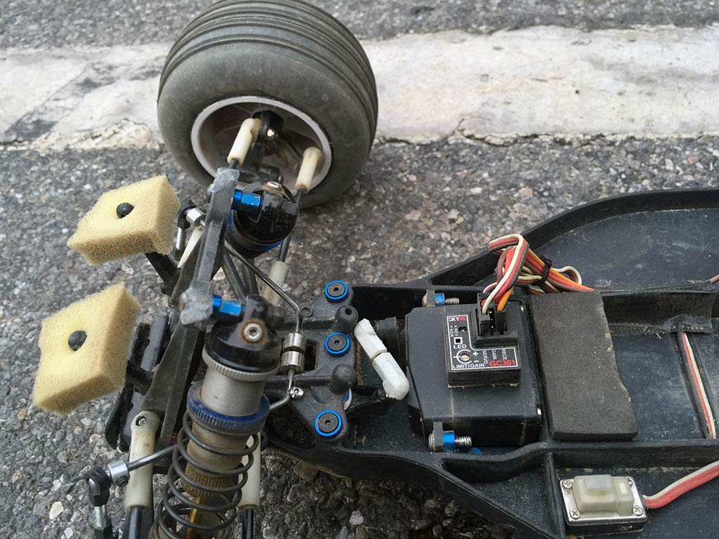

    Kleines Update. Nachdem die beiden 1:8er brav schnurren habe ich mich wieder dem 1:10er gewidmet. Vom T4.2 RTR habe ich die Akkuhalterung organisiert ... damit lässt sich nun der Akku ohne herumschrauben wechseln.
    Nachdem ich die Dämpfer auf der Suche nach Grip sehr dünn gefüllt hatte und das Heck dadurch immer sehr stark schwingte habe ich gestern wieder "härteres" Öl befüllt. Original empfiehlt Asso 35WT vorne/hinten im T4.2 FT ... ich bin jetzt vorne bei 400 (ca 34WT) und hinten bei 30WT. Das wirkte schon deutlich ruhiger und das Chassis schlägt nun nicht mehr so schnell durch.
    Blieb noch das Thema Eindrehen der HA auf losem Untergrund. Beim korrigieren mit Gegenlenken war ich meist zu forsch und schon schwenkt das Heck in die Gegenrichtung und es kommt schwer zu einer geraden Linie. Sprich jede Änderung bei höherem Speed und sei sie noch so sanft führte tendenziell zum wegschmieren der HA.
    Dem Problem bin ich nun mit elektronischer Hilfe Herr geworden. Es werkelt nun ein Skyrc GC301 Gyro welches vor das Lenkservo geschaltet wurde. Gain auf 50% und nun lässt es sich problemlos Einlenken. Wenn man vom Gas geht folgt die HA nun brav der VA. Trotzdem lässt es sich mit Gas auch noch schön driften und wenn man es übertreibt kann man auch noch Eindrehen provozieren. Fährt sich nun sehr vorhersehbar und mann muss nicht ständig die Lenkung wie rohe Eier anfassen. Praktisches Helferlein.
    Hier ganz einfach am Servo fest getaped.

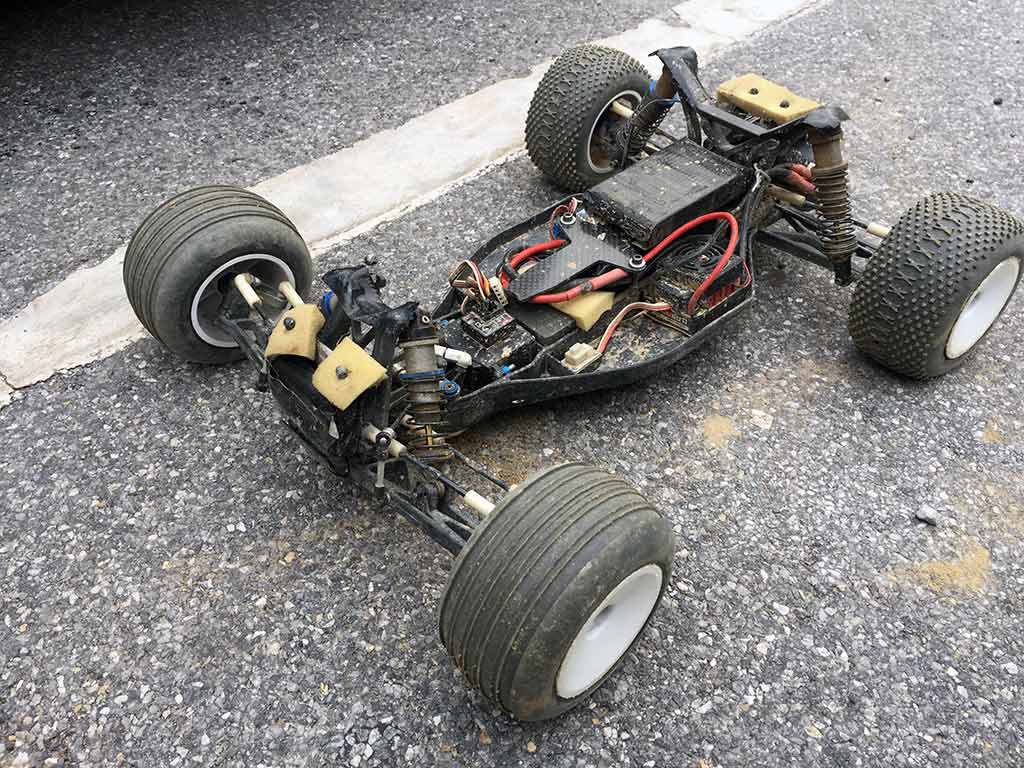

    Habe dazwischen noch ein paar 4s2500 auf 3s2500 umgelötet. Mit 3s geht es schon sehr hurtig voran. Um die Vorderachse im Zaum zu halten, habe ich dieser etwas zusatzgewicht verpasst. Damit lässt es sich dann auch gut mit 3s über die Wiese bügeln.
    Bei der letzten Fahrt stoppte der vortrieb allerdings plötzlich und es heulte nur mehr der Motor auf begleitet durch ein unschönes Getriebe grammeln. Gestern endlich mal den kleinen zerlegt und im Getriebe kam ein etwas zerriebenes idler Gear zum Vorschein. Im Zuge dessen habe ich 3 Lager wieder gängiger gemacht. Das neue idler Zahnrad ist auf dem Weg. Dann geht es auch hier wieder weiter.

    Bild von heute morgen
    Unterhalb vom Akkuhalter werkelt ein 3s 2500 akku (210gr). Darüber habe ich als Ausgleich 4 AA Batts als Zusatzgewicht drauf. Vorne unterhalb der Karosteher hängen 2 AAA Batts als Zusatzgewicht dran. Das ganze gepaart mit dem Gyro ist dann fahrbahr Wink
