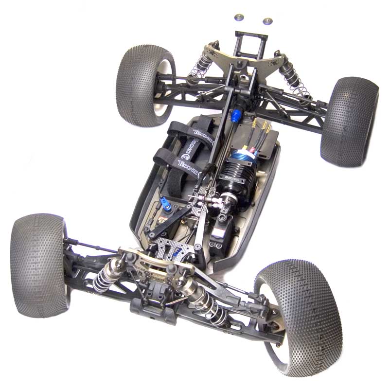

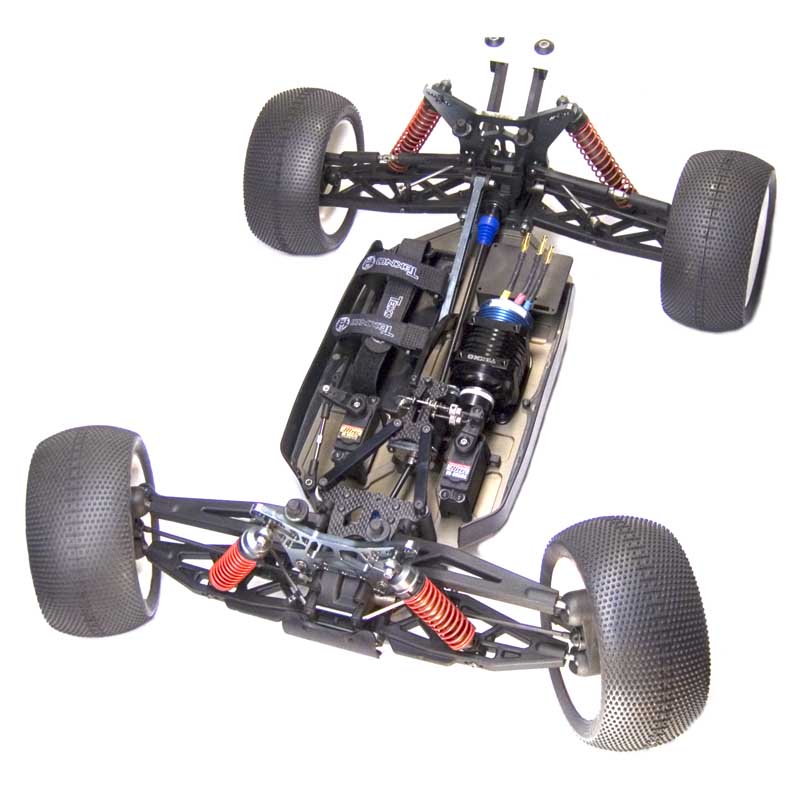

    Tekno-RC, bereits für die unkomplizierten Conversion-Kits wie jenes für den Traxxas Revo oder die offroad-festen NEU-Motoren bekannt, bringt nun zwei weitere Conversion-Kits heraus:
    Mugen MBX-5T
    Jammin X2-CRT
    Für 199US$ enthalten die Kits jeweils eine angepasste Chassisplatte aus 4mm starkem 7075-Alu, einen Motorhalter für Motoren mit 36mm (540er Klasse) oder 44mm Durchmesser, den Elektri-Clutch Adapter und weitere Kleinteile wie Akkuhalter, Kardanwellen, RC-Platte etc..

    servus,
    warum verwndet man hier zusetzlich zur motorbremse noch seperate bremsscheiben?
    Ist das dem motor zu viel masse des truggy´s zum abbremsen?

    da ist eine kupplung verbaut. da ist dann nichts mit motorbremse.

    das bringt licht isn dunkle
    aber warum??
    die kuplung vermindert doch bloß die leistung ca 30%!!
    wär nen ritztel besser.

    Durch die Clutch Conversion wird der Antriebstrang und auch die Elektronik entlastet. Ich finde dieses Konzept super. Vermutlich lässt sich eine Scheibenbremse auch besser Dosieren als manches BL Set, und man kann weiterhin die Bremsleistung zwichen VA und HA einstellen - Doppelscheibenbremse vorausgesetzt.
    Weiters kanns Die Übersetzung mit handelsüblichen Kupplungsglocken ändern.
