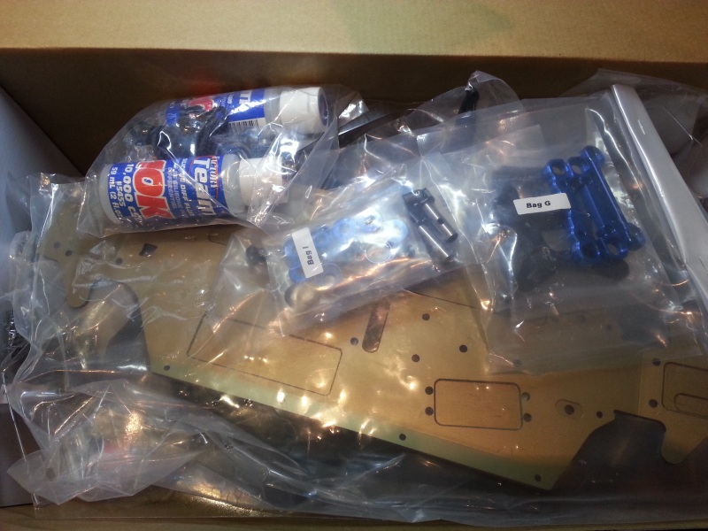

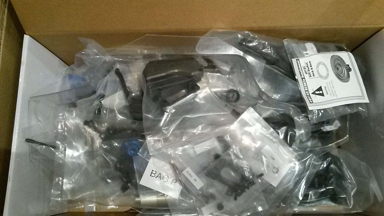

Die ersten Momente sind die aufregendsten. Bei jedem Baukasten. Ich liebe es, diese zu öffnen. Der erste Blick, er gehört nur dir. So wirst du dein Modell nie wieder sehen. Wie bei Kindern, wenn sie wachsen.

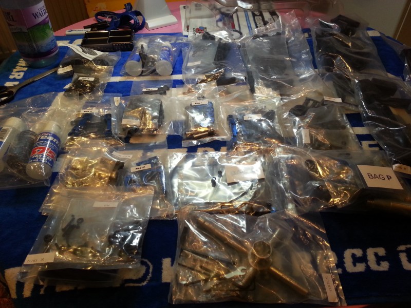

Vollständigkeitskontrolle. Das ganze Alphabet durch, bis kein Buchstabe mehr weiter kommt.

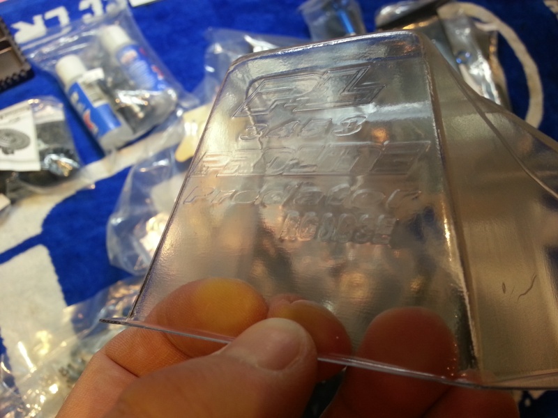

Die Karosse. Eine ProLine Predator. Sehr geil. Markenqualität für Marken-Säue wie mich. Ich finde es toll, dass Team Associated das ganze beibehält und hochwertige Karosserien in seine Baukästen integriert. Diese Karosse wurde zudem jetzt gerade aktuell veröffentlicht, damit man diese auch separat erwerben kann. Klick hier:

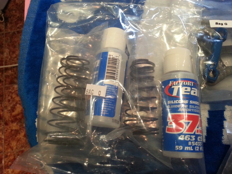

Auf ein paar Auffälligkeiten möchte ich zu Beginn noch eingehen. Keine Kompromisse. Für die vorderen und hinteren Dämpfer liegt das exakt passende Öl in einer normalen gebräuchlichen Flasche bei. Hervorragend. Es wäre ja auch einfach gewesen, pauschal 30er Öl einzupacken und man müsste zusehen. Nein, alles perfekt. So muss das sein. Da können sich viele noch ein Beispiel nehmen.

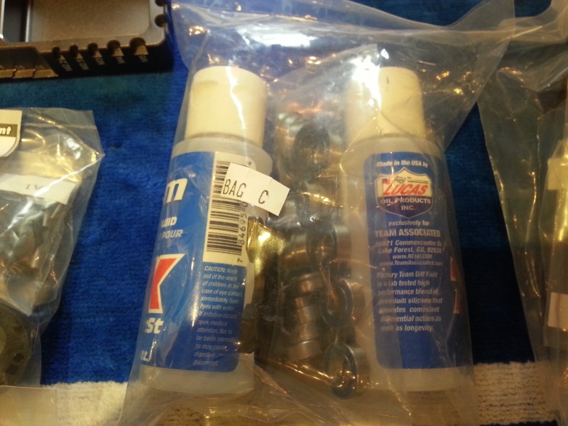

Und auch noch die unterschiedlichen notwendigen Öle für die Diffs. Perfekt. 10.000er für vorn und Mitte, 7.000er für hinten. Aha, etwas auf der dickeren Seite. Der Vorgänger ließ sich mit 10.000-10.000-5.000 richtig geil fahren. Das 10-10-7er Setup probiere ich natürlich, um zu wissen, wie sich der Wagen aus dem Baukasten heraus fährt.

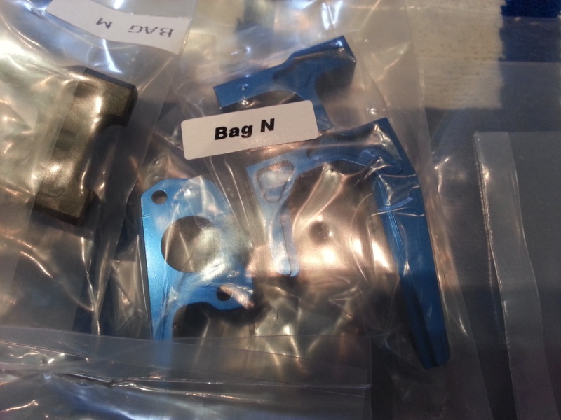

Ein neuer Motorhalter gehört auch dazu. Der am Motor befestigte Schlitten fährt schräg zur Chassismitte hin in seine Führung ein. Befestigt wird dieser mit 2 Schrauben. Bei manch ähnlichen Haltern nur mit einer Schraube. Also alles gut.
Massiv, blau, wohin das Auge blickt. Blue is Better ist ja schon ein vergebener Werbespruch. Asso likes it blue. I`m blue daba dee.....Heute gratis Ohrwurm geschenkt:

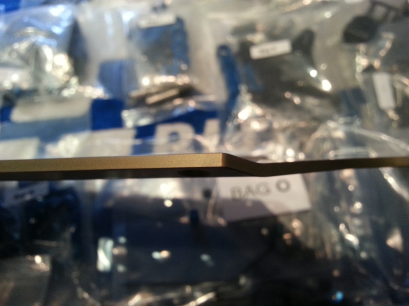

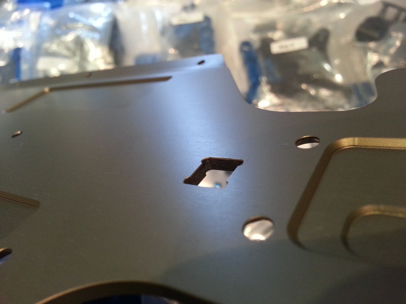

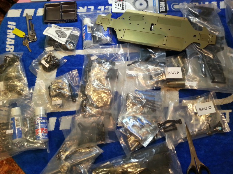

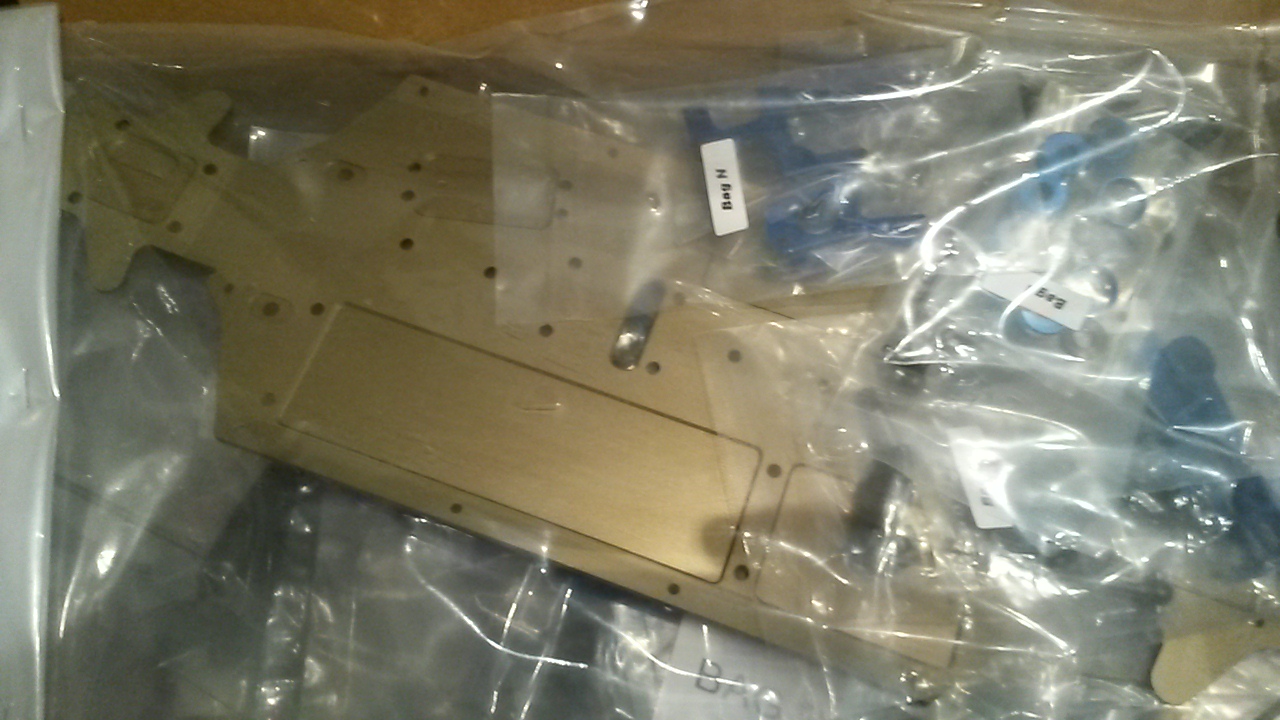

Endlich auch ein Chassis, welches nur für den Elo gemacht ist. Respekt, der Elektro-Asso-Achter ist nun erwachsen geworden. Denn er ist aus dem Verbrenner-Chassis-Elternhaus ausgezogen, um den Verbrennern das Fürchten zu lehren. Ich mach mit.

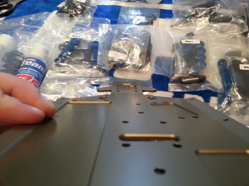

Und auch hier blitzt die Qualität entgegen. Das Chassis ist rundherum gefräst. Nicht nur gestanzt, wie z. B. beim Kyosho es der Fall ist. Was die Eloxierung taugt, seht ihr im Praxistest mit mir gemeinsam. Der Mugen legt die Messlatte deutlich hoch. Ach halt, ich will keinen Vergleichstest machen. Das heißt, ich will den RC8B3e nicht mit meinem Mugen MBX7eco vergleichen. Warum? Weils unfair wäre. Für einen echten Vergleich benötige ich den MBX7R-eco. Die R-Version steht mir nicht zur Verfügung und daher werde ich mich bemühen, direkte Vergleiche nicht permanent anzustellen. An manchen Stellen werde ich nicht drumherum kommen.
Für den besonders niedrigen Schwerpunkt wurden Einfräsungen für den Motor, das Servo und den Akku bzw. dessen Halterung vorgesehen. Vorbildlich und Fortschrittlich.

| Für den besonders niedrigen Schwerpunkt wurden Einfräsungen für den Motor, das Servo und den Akku bzw. dessen Halterung vorgesehen. Vorbildlich und Fortschrittlich. |
Wenn ich das auf Fotos richtig sehe, dann steht der Akkuhalter immer noch über der Seitenwanne und damit sitzt der Akku geschätzte 5-10mm über der Chassisplatte.
D.h. der Akku kommt durch die Ausfräsung garnicht tiefer. Und da die Ausfräsung praktisch an der tiefsten Stelle des Autos Gewicht weg nimmt, erhöht sie den Schwerpunkt und verringert ihn nicht.
Genau das gleiche gilt für die Ausfräsung unter dem Regler. Beim Motor und Servo bin ich mir nicht sicher, kann man nicht genau sehen.
| Zitat: |
| Endlich auch ein Chassis, welches nur für den Elo gemacht ist. Respekt, der Elektro-Asso-Achter ist nun erwachsen geworden. Denn er ist aus dem Verbrenner-Chassis-Elternhaus ausgezogen, um den Verbrennern das Fürchten zu lehren. Ich mach mit. Wink Very Happy |
Kann ich irgendwie nirgends erkennen. Ist zwar jetzt ohne Loch für die Schwungscheibe , aber wirklich "Elo-optimiert" ist da nichts grossartig.
Die Gewichtsverteilung würde mich mal interessieren. Auf den Fotos sieht er links schwerer aus als rechts (aber das kann täuschen ...). |
