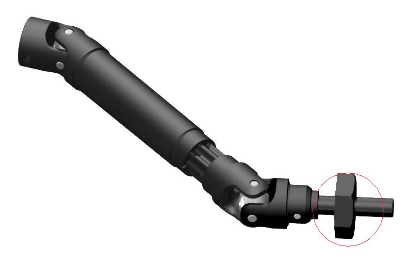

    ich bin heute zum ersten mal gefahren und beim zweiten Akku hats mir den Stift der Antriebswelle hinten rechts verbogen. Da wo die Felge draufkommt beim Sechskant. Das Rad eiert nun...
    Kann man die irgendwie wieder gerade beigen? Garnicht so "Heavy Duty" wie in der Zeichnung beschrieben.

    in dem Traxxas Forum hatte ich mal ein ähnliches Thema überflogen, die HD Achsstifte gibts zum Nachkaufen, sind nicht beim Platinum dabei.

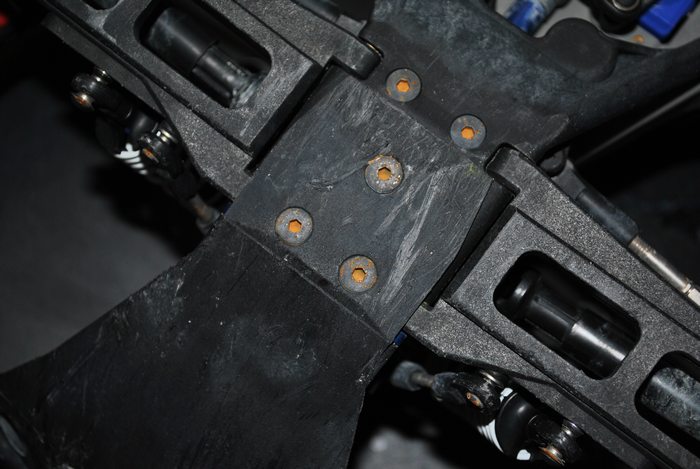

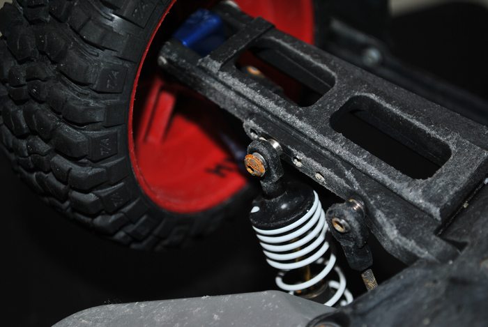

    Also, hier nun meine Erkenntnisse von der ersten Zerlegung. Als erstes staune ich immer wieder, dass Hersteller ihre Autos als waterproof anpreisen, aber dann die billigsten Schrauben verwenden, die schon bei einer normalen Luftfeuchtigkeit zu rosten beginnen, verschweige dann wenn es richtig nass wird. Klar ist das nur Flugrost und tut nichts zur Sache .. unschön ist es allemal!

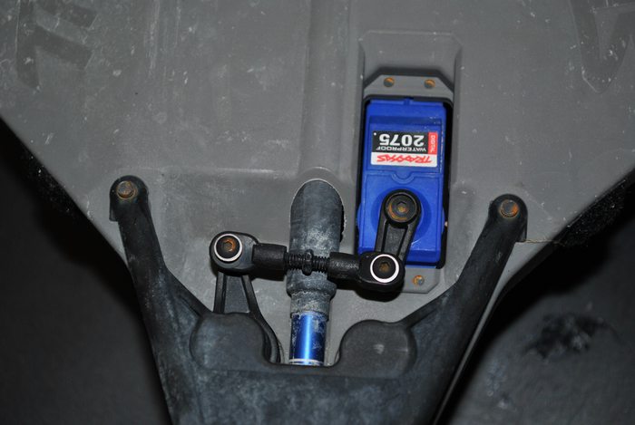

    Schäden am Chassis kann ich keine Finden, Achsen, Aufhängung, Dämpfer, Brücken usw. … alles OK. Auch meine Abdichtung der Welle hat sich bewährt. Hier kam nichts rein Very Happy .

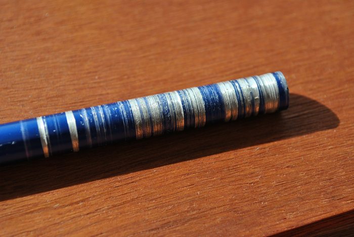

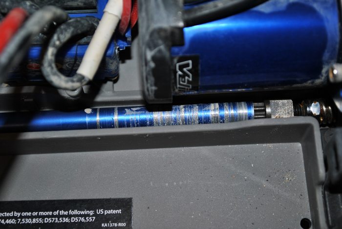

    Dies kann man auf der Gegenseite leider nicht behaupten Rolling Eyes . Hier wurden Steinchen rein getragen, die grässliche Spuren an der Welle hinterliessen. Und da ist nicht nur die eloxierte Schicht angekratzt. Da fand Zerspanung statt Shocked ! Die Welle hat original 8.3 mm Durchmesser. Beim grössten „Kratzer“ hat die Welle noch einen Durchmesser von 7.9 mm. Also wurden dort 4 zehntel mm abgetragen. Recht viel, bei einer Wandstärke von lediglich 1.6.mm.
    Möglicherweise wäre es besser, wenn die Plexiglas-Abdeckung der Welle entfernen würde. So würden vielleicht eingeklemmte Steine raus geschleudert. Oder aber, man dichtet auch das hintere Ende an der Welle ab.

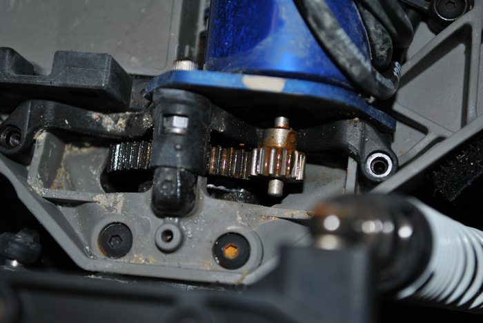

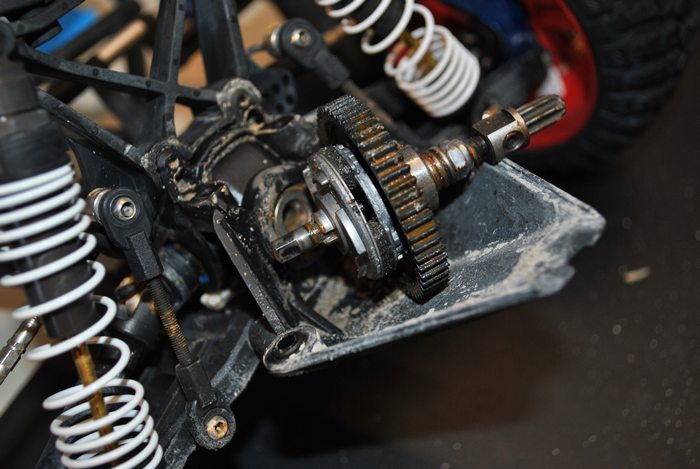

    Nun hab ich mal die Getriebeabdeckung weg gemacht. Auch hier ist Wasser und Schlamm eingedrungen und eine Nacht reichte, um etwas Rost ansetzen zu lassen. Sieht irgendwie wüst aus und hört sich auch so an wenn man den Antrieb durchdreht. Sand im Getriebe halt Twisted Evil .

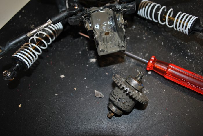

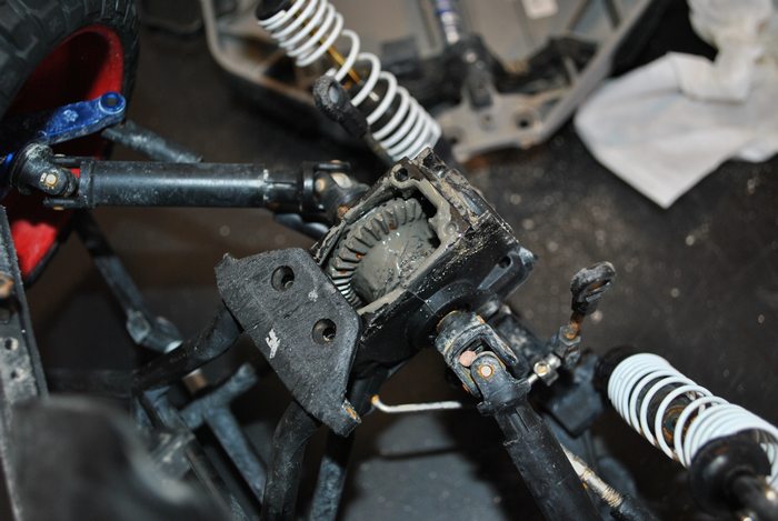

    Natürlich habe ich auch die ganzen Achsen zerlegt. Hier staunte ich auch nicht schlecht als ich das äussere Diffgehäuse öffnete. Ein richtig kleiner grauer Fluss kam mir da entgegen. Abdichtung Fehlanzeige! Auch hier ist also Wasser eingedrungen Confused .
    Das Diff selber war dicht und gut mit Fett gefüllt. Das habe ich jedoch nun entfernt und die Diffs neu befüllt. Hinten mit 5K vorne mit 10K. Die Fotos sind von der Hinterachse, vorne sieht es aber genauso aus!

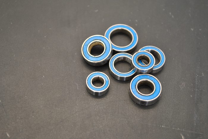

    Was wirklich schlecht ist, das sind die Lager der Diffs Evil or Very Mad . Die sind alle hinüber! Das heisst, sie drehen noch fast alle, man hört und spürt aber deutlich dass auch dort Sand reingekommen ist. Und zwar obschon sie eigentlich „gedichtet“ sind. Ein Lager klemmt voll und lässt sich nicht mehr drehen! Anscheinend trägt der blaue Ring nur zur Zierde bei! Da hab ich mir nun gleich einen Satz richtiger Lager bestellt, so baue ich das sicher nicht wieder zusammen.

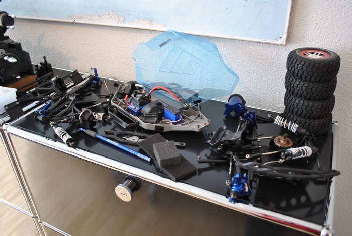

    So, nun sieht der Slash erst mal so aus und watet auf seine neuen Lager. Macht nix … ich hab da ja noch ein anderes Projekt am Laufen Razz .

    Nachbessern muss man sicher bei der Antriebswelle. Hier muss abgedichtet werden. Auch die allgemeine Abdichtung von Diffgehäuse und Getriebeabdeckung werde ich verbessern.

    Wegen des Wetters (62 cm Schnee im tiefsten Flachland!) bin ich ja bisher noch nicht wirklich dazu gekommen, den Slash offroad zu bewegen, sondern nur onroad. Dafür auch durch tiefste Pfützen voller Tau/Salzschneewasser. Die Schrauben sind bisher vom Flugrost trotzdem noch verschont geblieben. Vielleicht fehlte dafür aber auch die richtige Portion Schmirgelsand. Ich gebe mich da keinerlei Illusionen hin... Twisted Evil
    Die Schäden an der Welle sind aber schon weniger Mängel optischer Natur.

    Och Jungs ... ich seh das sportlich Twisted Evil .. ich wollte wissen was geht, und nun weis ich es. Und jetzt wo wieder alles sauber gemacht ist sieht er ja (bis auf die Welle) wieder aus wie neu.
    Und doch, ich hatte die JConcepts Abdeckung drauf. Aber die schützt halt vorallem gegen Steine und nicht gegen Wasser und Schlamm.
    Ja, vor dem Centerwellen Mitnehmer werd ich versuchen die Welle abzudichten ... mal schauen was geht.

    Also meine E-Reov Schrauben sehn genauso aus...da bin ich ja mal froh Wink
    Ich denke auf dauer hilft da nur ein Satz Edelstahlschrauben aus der MODELLBAU-WERKSTATT

    Das waren Steinchen in Millimeter-Bereich. Zwischen Chassis und Welle ist so wenig Platz, dass da ein so kleiner Stein reicht. Die sind mit dem Schlammwasser dort hin gelangt. Wie gesagt, gegen solche Sachen schützt der JConcepts-Tray nicht.
