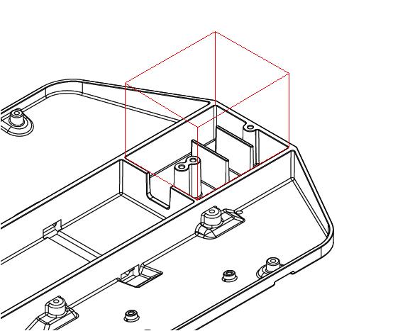

    ach, das gute alte carson dragster set... ja, da haste wirklich n kleines problem, hab es in meiner onroad mustang verbaut... aber beim slash geht das denk ich mal ganz gut... dort wo der original regler saß kannst du sauber ne kiste rundherum bauen. es reicht wenn sie nur ein wenig offen ist, obwohl es beim carson set auch ohne frischluft geht. muss halt nur genug volumen im kasten sein, dann passt das schon... hab hier mal fox ne skizze gemacht...

    danke für die anregung. werd mal schaun was ich daraus mach.
