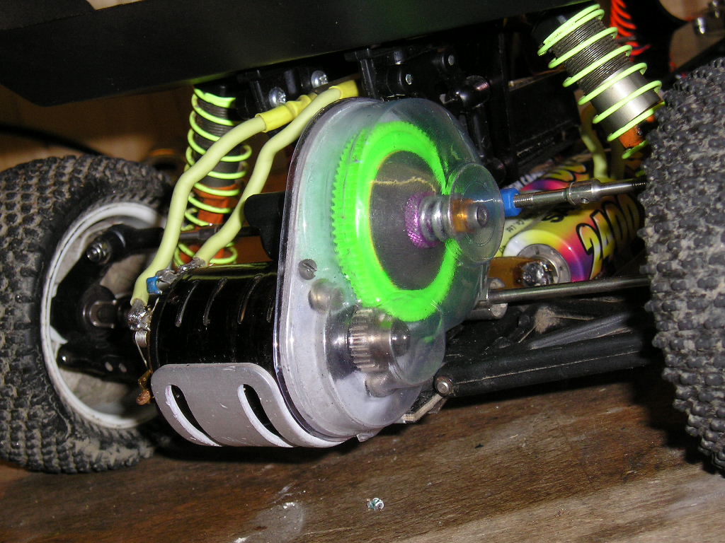

Hast natürlich Recht - die Teile stammen vom Griffin; sind günstig zu bekommen und noch dazu metrisch - von daher war der Academy ein bissi Sympathieträger..
Das Einzige was ich an den Getriebeteilen verändert hab ist der Topshaft; weil normal gibts für den Griffin keinen Doppelscheibenslipper..

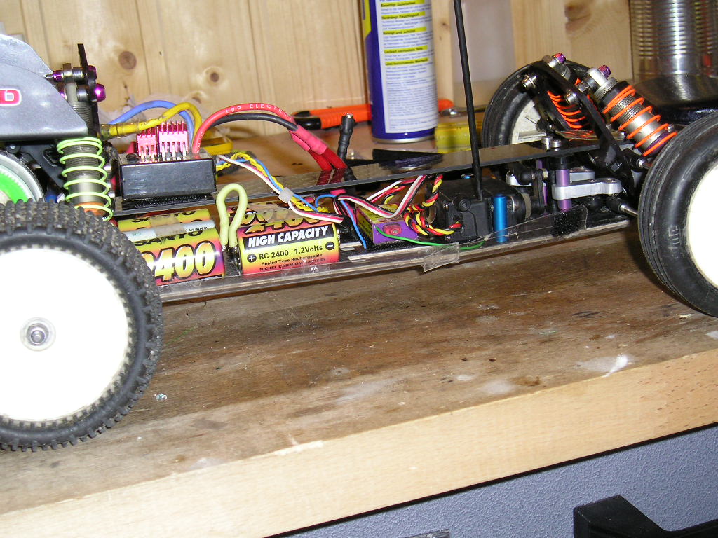

Hab das heurige Jahr mit dem gut hergerichteten Griffin eingeweiht und dann von gestern auf heute den Piranha fahrfertig gemacht. Weils mich interessiert hat einfach mal mit vergleichbarer Motorisierung, Reifen und am Dämpfersetup war auch nicht so viel um..
Aber der Vergleich! Ich hätte nie erwartet einen so deutlichen Unterschied zu merken. Mit dem Griffin hatte ich weit mehr Probleme auf dem (noch gatschigen) Untergrund zuerchtzukommen.. Kann nur sagen dass sich die hintere Akkuposition beim Piranha recht positiv auswirkt..

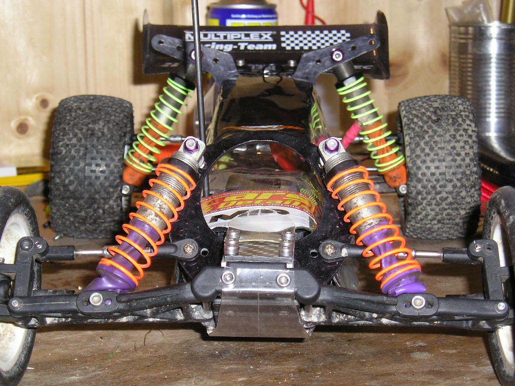

Noch ein neues Bild vom optionalen Frontflügel - mit unterschiedlichen Flügelgrößen und den drei Befestigungspositionen für unterschiedliche Anstellwinkel ergeben sich hier einige Einstellmöglichkeiten..

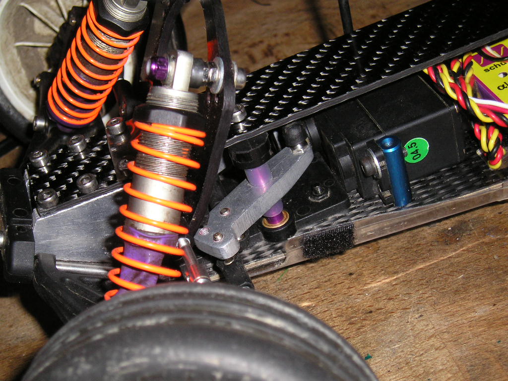

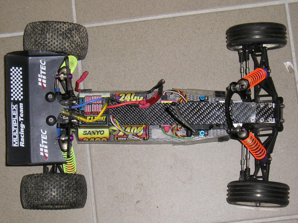

Da der erste Funcup - Termin wohl sprichwörtlich ins Wasser fällt hatte ich genug Zeit den Wagen noch mal
teilweise zu zerlegen und an den Upgrades zu arbeiten:

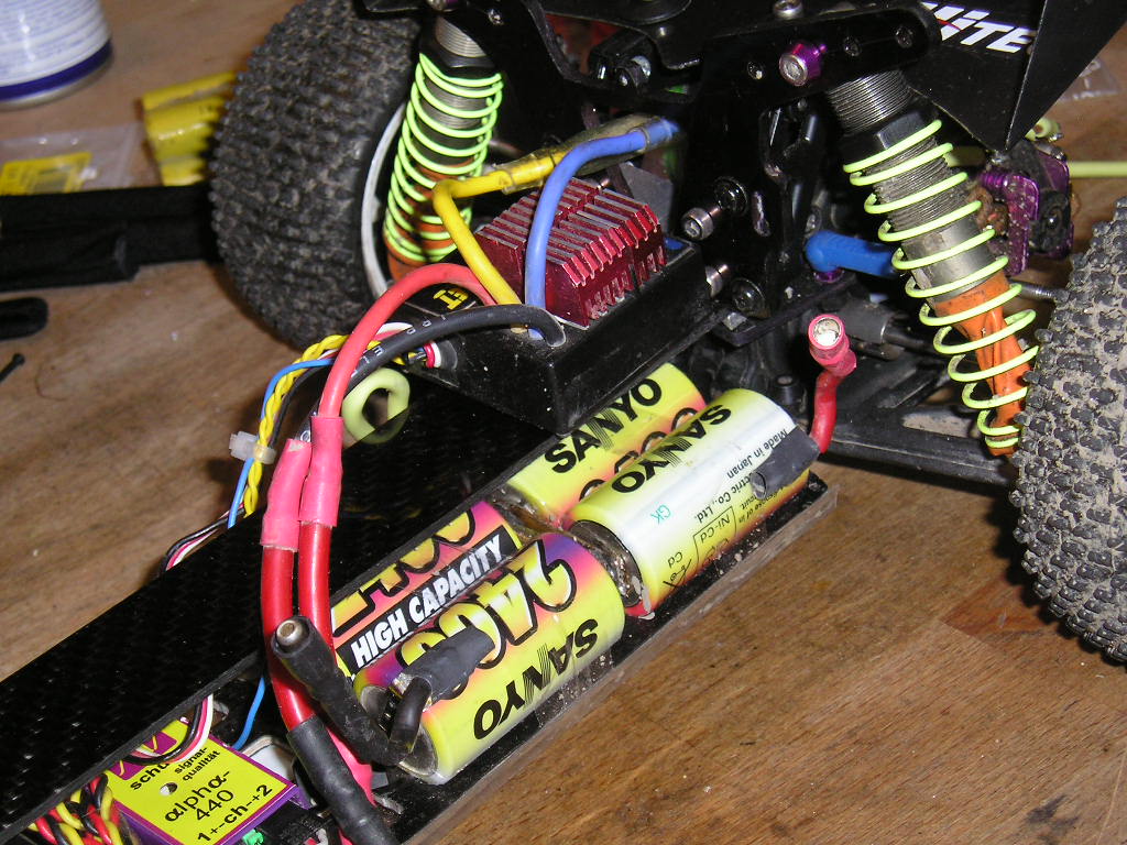

Der iCUBE fühlt sich auch wohl und nutzt gleich
die Halterung für die Motorkabel
Links im Bild sieht man den am Topdeck verschiebbaren
Transponderhalter aus Neopren.
