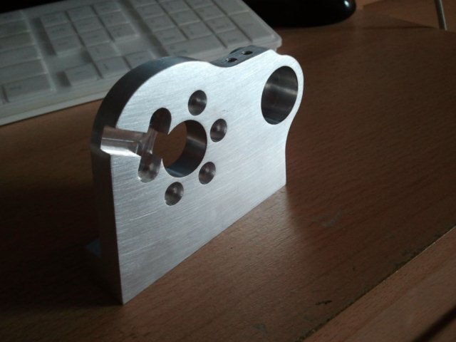

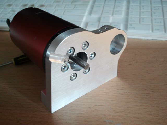

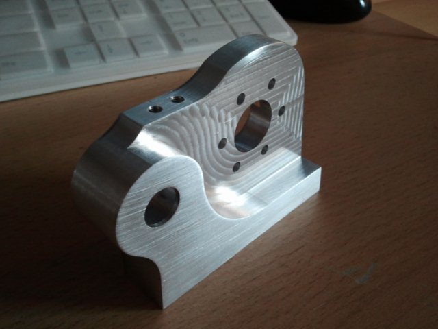

vor lauter 1:1er kaufen ganz vergessen:
gestern ist der Motorhalter gekommen:
vorne:
hinten
mit Motor
das Ganze ist bewusst massiv gehalten.
Flex dürfte hier wohl keiner entstehen und der Motor ist mit 6 M4 Schrauben wohl bombenfest, die HZ Welle wird von einem 10x22x16mm Nadellager in Position gehalten, mal sehen ob das funktioniert. |

Wie wird denn das Zahnflankenspiel zwischen Ritzel und HZ eingestellt?
Indem man den ganzen Motorhalter verschiebt?
Vespacrosser CULT-Urgestein
Verfasst am: 15.01.2012, 11:07 • Titel: |
Zahnflankenspiel zwischen Ritzel und Diff-Zahnrad über Langlöcher in der Chassisplatte.
Zahnflankenspiel zwischen Motorritzel und HZ ist fest (ich halte in dieser Leistungsklasse nichts von Langlöchern, den Motor würde es ohne Zusatzbefestigung wie zB Klemmring die ganze Zeit verschieben), Untersetzungsänderung erfolgt über profilverschobene Ritzel. |
