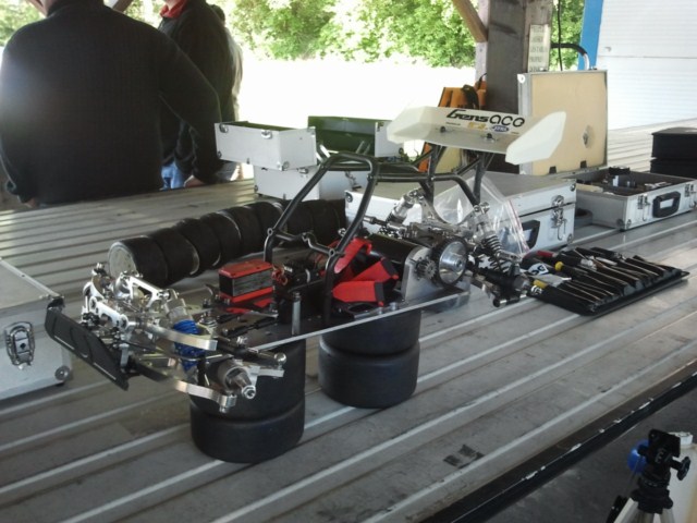

Aufgebaut:

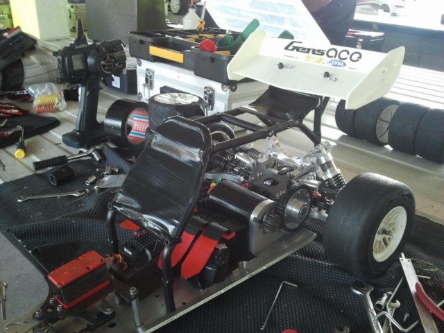

Kleine Tuningmaßnahme, Frontscheibe aus Tape--> sorgte für spürbar besseren Abtrieb auf der Hinterachse!

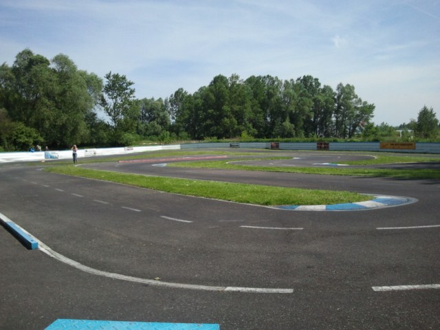

Die Strecke:

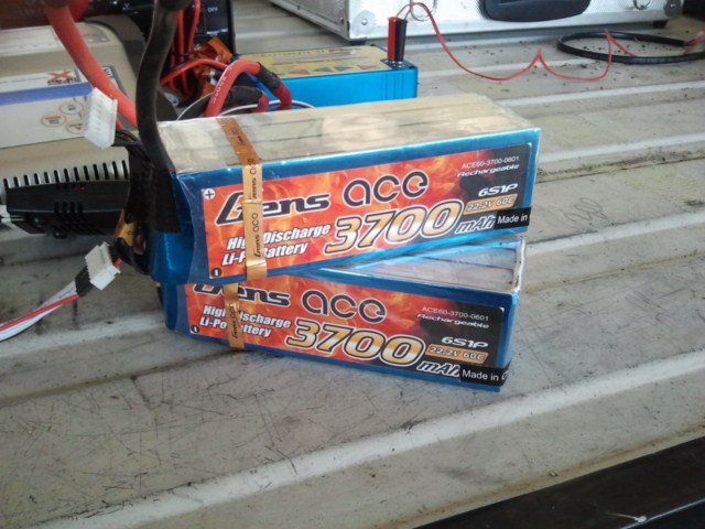

Gens ace
Nun zu den Fahreindrücken:
Wieder bestätigte sich der Eindruck, dass der Gens ace Akkupack eklatant mehr Leistung zur Verfügung stellt als meine Anderen, einfach sagenhaft! Haben sich gut geschlagen, kaum Zellendrift und eine entladene Kapazität von 3,6Ah, machten eine sehr gute Figur.

Das verbaute 20er Ritzel war eine gute Investition, (noch) bessere Beschleunigung und ein Topspeed, welcher mühelos jeden Evo erblassen lässt (ca 92 km/h).
Am Anfang hat das Fahrwerkssetup ziemlich Probleme gemacht un ich bekam einfach keinen Grip.
Die Stabis hab ich gleich wieder rausgeschmissen, sie waren der Hauptgrund dafür.
Die Spoilerfrontscheibe hat das Gripniveau ab mittlerer Geschwindigkeit auch nochmals verbessert.
Der grip ar dann so gut, dass gegen Ende des Akkus die Hinterreifen überhitzt sind (89° ) und schmierten.
Nachdem ich das Fahrwerk im Griff hatte ging die Lutzi ab.
Einfach genial. Mit BHL und Desire Power Lipo, war ich auf einer Höhe mit den anderen 1/5ern , Tendenz nach oben, einige Überholmannover wurden durch den etwas geringen Punch ab ca 40 km/h) etwas zäh, aber Trotzdem Leistungsmäßig weit über den 4,5PS+ Tuningmotoren.

Gens ace Lipos 25° bei Entladeende, die Anderen ca 40°.
Eine einzelne akkuladung möchte ich mal hervorheben, evtl. für dich interessant Wolfgang.
Gens ace
Entladene Kapazität: ca. 7.2 Ah
Laufzeit 10:05 min
Diese Akkuladung hab ich es richtig krachen lassen.
Wer nachrechnet, das sind 950W Durchschnittsleistung .
Reglertemperatur am Entladeende 55° (Lüfter aus)
Motortemperatur 71°
Akkus 28°
Es wurde also ordentlich Leistung umgesetzt .
