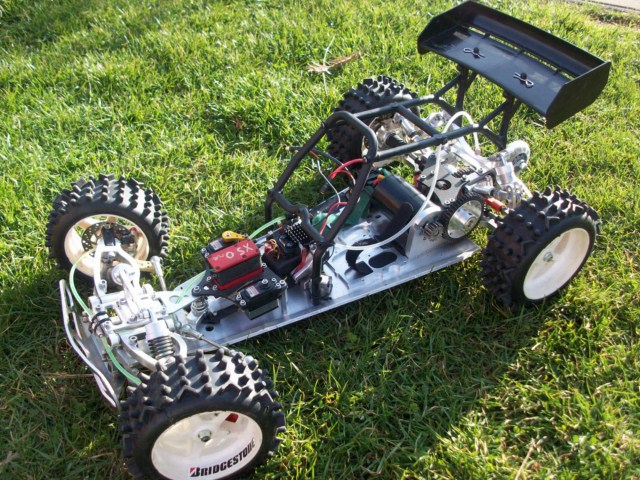

    Basis sind Teile, die in FG Offroad-Chassis wie Marder und Baja verbaut werden können.
    Chassisteile:
    HT Querlenker vorne oben
    HT Querlenker vorne unten
    HT Ein-Ausfederwegsbegrenzer
    HT Achsbock A
    HT Achsbock B
    (HT Dämpferbrücke vorne--> Offroad)
    HT Versteifungsplatte vorne
    HT Dämpferbrücke hinten
    HT Querlenker hinten oben / FG Evo 04 Querlenker hinten oben
    HT Querlenker hinten unten / FG Evo 08 Querlenker hinten unten
    HT Dirt Springs vorne/hinten
    GPM Spezial Cross Stoßdämpfer vorne/hinten
    Diffböcke Evo 04 2-teilig
    Titanstifte
    Spurstangenendstücke Stahl/LW Grün-Rot
    Edelstahl Lenkgestänge
    Collari Hydro vorne ausgebaut
    Collari Hydro hinten ausgebaut
    FG Kugelantrieb
    48er Diff Zahnrad 10mm breit
    48er Stahl HZ
    Getriebewelle custom, hochfester gehärteter Stahl
    Alu Diff
    FG Marder Chassisplatte -modifiziert-
    Motorhalter
    Radioplatte Carbon
    Akkuhalter
    Versteifung hinten
    Zusatzgetriebewellenlagerbock
    selbstsperrendes Differential
    Dämpferbrücke vorne
    Dämpferbefestigungen hinten
    Reglerhalter
    Elcon Servosaver
    Servohorn silber eloxiert
    Amphetamine Ceramics Radlager
    leichtlauf Difflager
    komplett V2A verschraubt
    Zierus Tuning Wheelie Bar
    Zierus Tuning Alu Frontrammer
    Zierus Tuning Alu Heckspoiler, Gold eloxiert
    Heavy Duty Servosaver Anlenkung aus Hudy M5 Spurstangen
    Edelstahl Radmuttern
    Antriebselektronik:
    6S Setup
    Mamba Monster Max
    TP Power Pro Competition 5650-1050kV / Leopard 5692-730kV
    6S Blackhorselipo 5000mah 25/50C
    6S Desire Power V8 4600mah 45/90C
    Gens ace 7400mah 6S 60C Pack bestehend aus 2x 3700er 6S 60C Lipos!
    Steuerelektronik:
    Lenkung: Harm XS One
    Hydro vorne Hitec 7954SH
    Hydro hinten Hitec 7954SH
    CC Bec Pro @ 8,5V
    Ladeelektronik:
    2x Hyperion Eos 1420i (jeweils 550W Ladeleistung)
    2x Meanwell PSP-600 24V Netzteile (parallelschaltbar)
    liegt daheim
    in Arbeit
    bestellt
    geplant
    aktueller Stand:fertig
    momentanes Gewicht: unter 8500 Gramm

    Bringt das ganze Alu außer dem bling-Faktor eigentlich auch fahrdynamisch was?
    Ich hätte offroad immer etwas Bedenken, wenn gar nix mehr flexen kann - zudem das Mehrgewicht...
    Muss dazu aber auch sagen, dass ich mich bisher mit grossmodellen noch wenig befasst habe.
    Vespacrosser
    Anmeldedatum: 23.11.2009
    Beiträge: 1457
    BeitragVerfasst am: 11.01.2012, 22:15 •   Titel:
    Das Alu bringt etwas- sonst würd ich nicht auf die Idee kommen es zu verbauen- der blink blink Faktor stört mich eher, denn ohne viel Pflege wird das Alu ganz schnell ziemlich hässlich.
    Großmodelle sind vergleichsweise ziemlich schwer, zudem sind meistens Einzelradbremsen verbaut.
    Bei diesem Gewicht wirken hohe Kräfte auf alle Fahrwerksteile. Plastik flext aufgrund der materiellen gegebenheiten dann einfach. Bedeutet, Querlenker verbiegen sich bei Krafteinwirkung in die abenteuerlichsten Richtungen, dabei verändert sich die Achsgeometrie massiv, das wär wie wenn du zB an jedem Rad nen anderen Sturz und ne andere Spur fährst, du wirst das Auto so nie gerade aus beschleunigt bekommen geschweige den einen sauberen Geradeauslauf erzeugen können..
    Mit Alu wirkt man dem entgegen. Zudem ist laut Reglement ein 8000Gramm Mindestgewicht vorgeschrieben, gibt also kaum einen Anreiz für leichtbau beim Elektro. Zudem tut das Gewicht dem fahrverhalten gut, das Fahrzeug liegt einfach satter und man bekommt mehr Antriebsleistung umgesetzt.
    @Flexen: Das tun hauptsächlich die Felgen, aßerdem ist das Alu stabil genug, gebrochene Querlenker bspw. sind relativ selten.
    Schau dich mal bei Hörmann um, wenn du die Querlenker gesehen hast Laughing . Vom Gewicht sogar leichter als ein Kunststoffquerlenker und hält trotzdem enorm was aus.
    Dieses Auto dient übrigens als Testobjekt für die Elektronik.
    Möchte dieses Jahr an einem Lauf zum D-Cup- der von meinem Verein ausgerichtet wird- teilnehmen und evtl. nächstes Jahr mit einem elektrifizierten Hörmann HT3 oder meiner Eigenentwicklung an einigen D-Cup läufen teilnehmen, falls das Reglement es zulässt.
    Um über die 30 Minuten Finallaufzu kommen werd ich einen Akkuwechsel einplanen.

    Beim Marder ist das Fahrwerk so schlecht, da bringt Aluminium kaum eine Besserung. Konkurrenzfähig im Wettbewerb wird der nie und nimmer.
    Bei neueren Modellen mag das was anderes sein, dort sind die Hebelkräfte nochmal anders.
    Elektromodelle sind im D-Cup nicht erlaubt, also brauchst Du auf irgendwelche diesbezügliche Regularien eh' keine Rücksicht nehmen. Wenn dem so wäre, würden da längst ein paar Elektros um fahren...
    Darf man fragen welcher Dein Verein ist?
    Aber bezüglich Gewicht wirst Du Dich wundern wie schnell die 8 Kilo Marke reissen wirst wenn der mal fahrfertig ist. Mein Brushless war recht schnell auf gleichem Niveau mit den Verbrennern.
    Kurze Rechnung für Dich:
    - Radsatz: 1,5-2 Kilo
    - Servos plus Akku: 600g (wofür eigentlich 2x XS?)
    - Karosserie inkl. Spoiler: ca 500g
    Damit sind es schon runde 6 Kilo bevor überhaupt irgendein Brushless Teil verbaut ist! Was Motor, Regler und Dein geplanter Akkustapel wiegt, brauche ich Dir wohl nicht zu erklären. Und Kleinteile wie Umbausatz oder Halter sind da noch gar nicht bercksichtigt... Rolling Eyes

    keine Sorge, ich weis was ich tue...
    Verein RCC-Steinlach, wir werden es versuchen, dass ich außerhalb der Wertung teilnehmen kann, wenn nicht dann nicht.
    Ich hoffe immernoch auf eine Regeländerung zur nächsten Saison.
    Gewichte sind wohl doch etwas anders:
    Radsatz 1346 Gramm
    XS ones mit Bec 380Gramm
    Karosserie mit Spoiler 350Gramm
    Steht übrigens irgendwo, dass ich 8000Gramm erreichen will???
    Wenn du angeblich schon einen Umbau gemacht hast, sollte dir klar sein, dass 8000Gramm zu leicht sind, da ziehst du keinen Vorteil aus der Leistung des Brushlessantriebs.
    Zielgewicht sind 9800Gramm am 10S Setup, 8200Gramm beim 6S Setup...
    Schonmal was von Setup gehört? Das einzig negative an dem Marder sind die (viel zu) massiven Aluteile und die vergleichsweise kurzen Querlenker... Mit Dämpferölen und anderen Federn lässt sich da doch sehr viel herausholen Rolling Eyes
    Garfield hat Folgendes geschrieben:
    Das kommt wohl immernoch zu einem Großteil auf den Fahrer an.
    Ich habe mit meinem Specter damals problemlos 1/8 Verbrenner abgezogen, und das war ne ganz andere Krücke als der Marder.

    Ich muss Garfield an sich schon Recht geben, der Marder ist einfach ein altes Onroadchassis aus Mitte der 90er Jahre, mal etwas böse und überspitzt ausgedrückt. Wink
    Ein Specter ist rein konstruktiv viel näher an den besseren 1:8er Buggies, als ein Marder an einem modernen Großmodellbuggy.
    Als Versuchsträger, Ok, im Rennen, keine Chance und im D-Cup fahren ja wirklich kaum Nulpen.

    Marder und moderner Großmodellbuggy kann man eigentlich fast nicht im gleichen Satz nennen.
    Das Marderchassis stammt soweit ich weis von 96/97, allerdings stammen die Onroader von ihm ab, nicht andersrum.
    Momentan überhaupt mit einem großen E-Offroader ernsthaft an Rennen teilnehmen ist relativ aussichtslos, alleine deswegen, weil es bis heute keinen wirklich zuverlässigen Regler gibt,
    Deswegen möchte ich den Marder, bzw. die Elektronik darin gerne unter Rennbedingungen testen. Man kann da so viel simulieren wie man will, die wirkliche Belastung lässt sich nur im richtigen rennen testen. Und im Verein 10 leute zusammenzutrommeln und ein Rennen mit Zeitnahme zu veranstalten gestaltet sich schwierig - unmöglich...
    Auch besteht die Frage, ob die Zeit dafür überhaupt schon reif ist.
    Ihr werdet mir wohl zustimmen das es relativ witzlos ist, einen teuren Ht3+ Elektronik zu kaufen, und dann nur hinterherzugurken und man im Endeffekt mit Verbrenner wohl die besseren Karten hätte...
